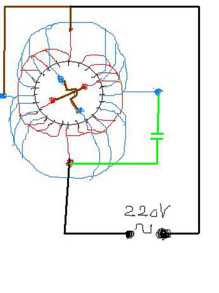

Szia! Az azonos tekercsek menetiránynak megfelelő kezdetét a másik végével kell összekötni. Az így kapott tekercs kezdete és vége lesz kihozva a kapocslécre. Remélem érthetően fogalmaztam.
Szia!Köszönöm a hozzászólást.Megpróbáltam ábrázolni a fotón hogy én hogy értelmeztem.
Valaki esetleg aki tudná ezt javitani?
Két szakadt száll,ha jól látom a segédfázis tekercsnél.
A véleményetekre vagyok kíváncsi: - Ha 0,8 mm átmérőjű Alu huzallal volt tekerve a motor, akkor milyen átmérőjű rézhuzallal lehet újratekerni azonos menetszámon? ...és van még egy kérdésem: A rajzon lévő egyfázisú villanymotor, ha így van elkötve és bekötve, akkor merre indul el? A piros a fő-, a kék a segédfázis, a barna a tekercsek elkötése, a zöld a kondi kötése, a fekete a ~230V. Vagy forgórész nélkül is lehet forgásirányt ellenőrizni? Ez nagyon fontos lenne, mert, ha nem jól indul, akkor törik minden a hajtásban. A hozzászólás módosítva: Nov 11, 2016

24 hornyú aszinkron motort szeretnék újra tekercselni. Nem csináltam még ilyet, de most meg próbálom időtöltésként, meg szeretem a kihívásokat. Körfűrészen volt. Rosszul volt bekötve, emiatt nagyon melegedett és le is égett a segédfázis. Elkezdtem tekercsenként lebontani, közbe jegyzeteltem mindent, amit csak tudtam, hogy majd ugyanígy visszaépítem. A mellékelt rajzot készítettem róla. Azt nem sikerült egyértelműen megállapítanom, hogy a tekercselések hogy vannak összekötve egymással, illetve a kapocslécre kivezetve. Azt gondoltam, hogy a segédfázis mindkét kivezetését kiviszem a kapocslécre, hogy forgásirányt tudjak változtatni. Aki tudja, hogy hogyan kell helyesen összekötni, az kérem, hogy a mellékelt rajzon rajzolja már be legyen szíves. Nekem is van egy sejtésem, csak direkt nem rajzoltam be, hogy ne mennyek el rossz irányba. Ha van valakinek az előző hozzászólásokban említett szakirányú könyve, az küldje már el légyszi. Előre is köszönöm.

Szerbusztok, csak egy elvi kérdés: ha az állórész tekercselését egy rövidebb és vastagabb rézre cserélem, akkor kisebb feszültséggel és nagyobb árammal közel ugyanazt a teljesítményt tudom elérni?
Kb elvileg igen, csak azt nem tudod kiszámolni (gondolom), hogy adott feszültségcsökkenéshez mennyivel kellene növellni a keresztmetszetet, hogy a kívánt üzemi áram follyon üzem közben.
Plusz szerintem olyan probléma is bejön, hogy a nagyobb keresztmetszet nem biztos, hogy el fog férni a szükséges mennyiségben, valamint nagyobb áram, nagyobb melegedést is fog okozni, emiatt meg talán valamivel gyengébb is lesz a hatásfok. Meg gondolom azért a vasmag telítése is bekorlátoz már egy bizonyos szint fölött. De erre inkább egy villamosmérnöknek kellene válaszolnia... A hozzászólás módosítva: Ápr 5, 2018
Azért ez nem annyira egyszerű. Egy trafó méretezése sem túl egyszerű, de a villanymotoré még bonyolultabb. A trafónak nincs belső feszültsége, egy villanymotornak viszont van, ami a sliptől függ. A gerjesztést (motoráramot) a hálózati, és a belső feszültség különbsége adja. Ehhez jönnek a korlátok, vas telítés, a vas veszteség, réz veszteség, horony keresztmetszet. stb.
Hidd el, nehéz kenyér. Ismerni kell a mágnesesség csínját bínját, a vektorokkal zsonglőrködni. A hozzászólás módosítva: Ápr 5, 2018
