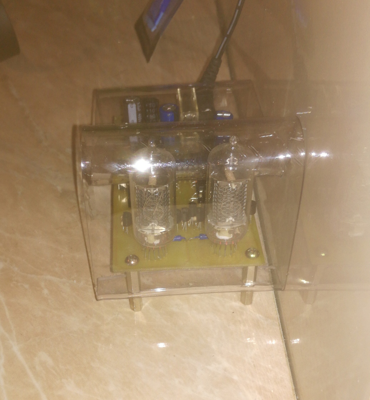

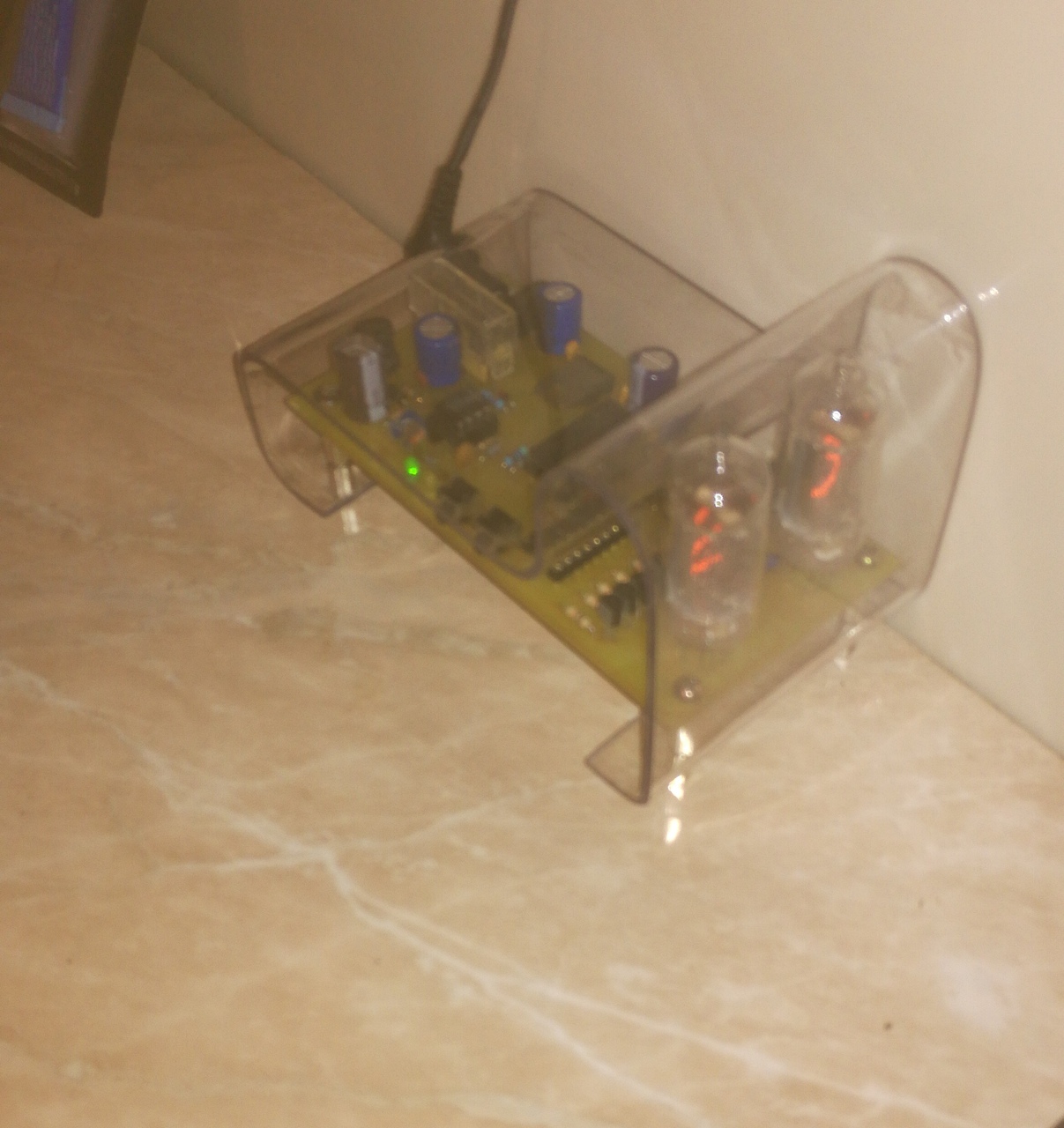

Próbálkoztam a plexi hajtogatással.

Ügyes vagy! Mivel melegitetted? Mi volt a sablon, amire a félkörívet húztad?

Nixiek hője nem állíthatja őket alapállásba?

Alapállásba nem állítja, mert a plexi nem "emlékező anyag", de viszonylag alacsony hőfokon lágyul, így félő, hogy esetleg nem kívánatos módon és helyen is hajlani fog. Persze, nem azonnal, de huzamosabb melegedés hatására hajlamos deformálódni.

Hőlégfúvóval melegítettem,seprűnyél volt a sablon. Melegedésnek nincs kitéve.
