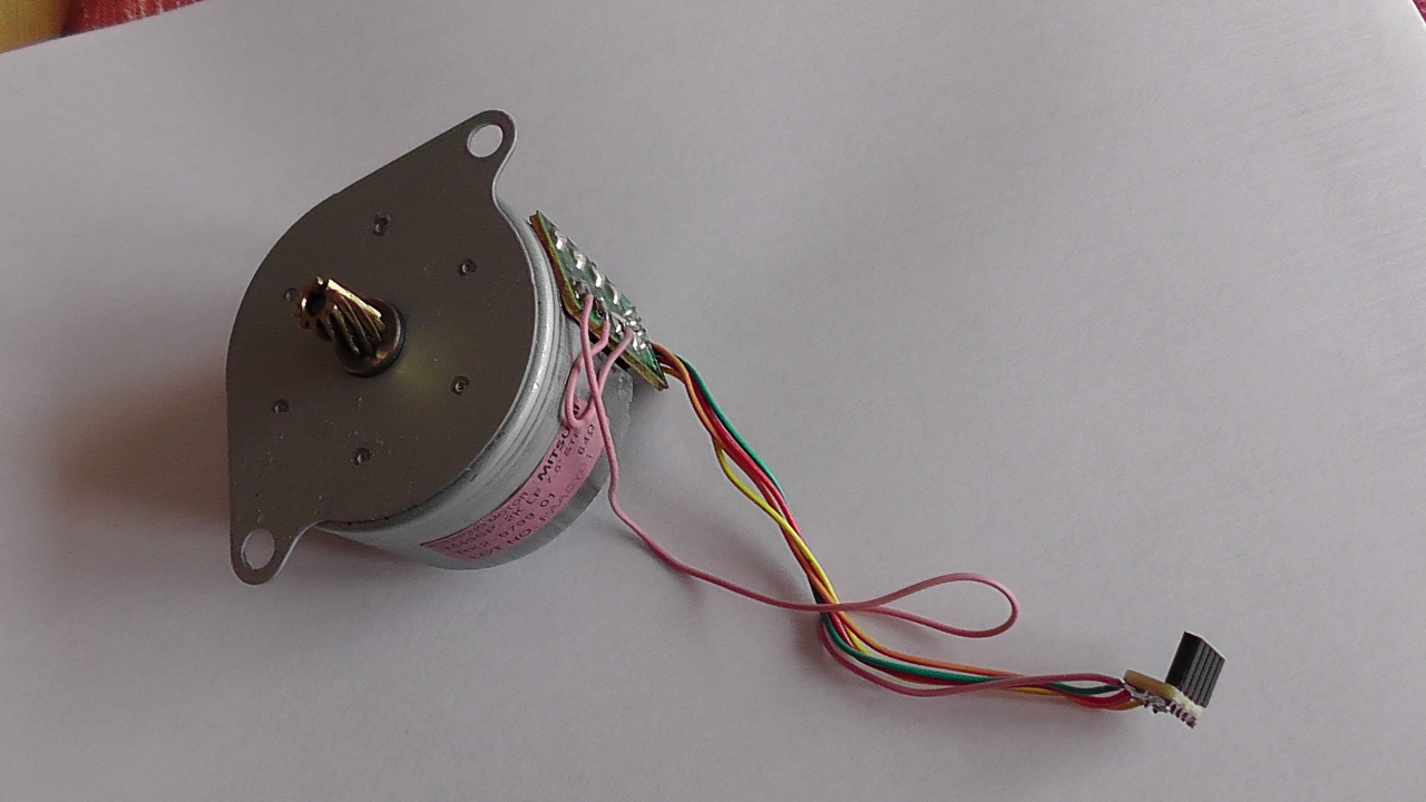

(#) jamiki hozzászólása Máj 22, 2018 /
Üdv Mindenkinek!
A léptetőmotorra rá van írva 6,4 ohm, se feszültség, sem áramfelvétel. Ez Hp nyomtatóból van kiszerelve. Az volna a kérdésem, mekkora feszültséget kapcsolhatok rá, és mekkora lehet a tartófeszültség, illetve mekkora áramerősséget lehet megengedni? A nyomtatóban bipolárisan volt bekötve, de én (az egyszerűség kedvéért) unipolárisan szeretném működtetni. (ki van vezetve mind a két középkivezetés)
(#) Pali79 válasza jamiki hozzászólására (») Máj 22, 2018 /
A feszültség nem releváns, attól függ milyen vezérlővel akarod hajtani. Nem tudom miért jobb az unipoláros vezérlés. A készen kapható olcsó vezérlők általában bipolárisak. Pl. kezdettnek egy A4988 a maga 35V 2A-ével bőven sok egy ilyen motornak. Az áramot úgy kell beállítani, hogy hosszab használat esetén se melegedjen túl a motor.
(#) jamiki válasza Pali79 hozzászólására (») Máj 22, 2018 /
Tulajdonképpen jó a bipoláris vezérlés is. Az egyszerűség kedvéért ULN 2003-mal próbálkoztam, egy darabig jól működött, de hosszabb ideig próbálva az ULN 2003 megadta magát. A motor nem melegedett.
Az ULN nem vezérlés, csak több tranzisztor egy tokban. A vezérlést biztosan mással oldottad meg. Viszont vannak a kész vezérlőkben - még az 500.-forintosban is - olyan szolgáltatások, mint pl a fix helyhzetben tartáshoz a tartóáram, mikrolépés stb. amit saját magad megvalósítani elég nagy meló.
Kösz a segítséget. Már rendeltem is egy A4988-as modult. Ha megérkezik lehet hogy további segítségért megkereslek.
Rendben, csak azt áruld el mivel vezérled!
Pillanatnyilag kísérlet képpen párhuzamos portról próbálkozok. Később PIC segítségével I2c keresztül 4 db portbővítővel szeretnék működtetni 8 db léptetőmotort. Kösz segítséget, majd kereslek.

(#) Pali79 válasza jamiki hozzászólására (») Máj 22, 2018 1 /
Szerintem ez nem olyan bonyolult és egyetértek abban, hogy felesleges a portbővítő. Max 3láb kell motoronként, ha a tartó áramot is akarod használni, ha ez elég globálisan akkor motoronként 2láb kell. Az irányt a DIR láb magas vagy alacsony szintje adja a lépést még a STEP-re adott impulzus. Ahány Impulzus, amit lép. Ilyen egyszerű.

(#) jamiki válasza Pali79 hozzászólására (») Jún 4, 2018 /
Üdvözöllek! Az A4988 megérkezett. Összeállítottam egy próba kapcsolást. Az engedélyezést +-ra kötöttem, az ms1-2-3 a földre kötöttem, a SLEEP - re + 5V kapcsoltam. Az impulzusra a motor megse rezdült. A motor helyére 2 db duo ledet kötöttem, de impulzusra semmi sem történik. A motornak 9V feszültséget adtam, az IC erősen melegszik. Mit rontottam el?
(#) Massawa válasza jamiki hozzászólására (») Jún 4, 2018 /
Az EN-t huzd 0V-re.
(#) jamiki válasza Massawa hozzászólására (») Jún 4, 2018 /
Megtettem. Az 1A 1B-re kötött led világit de a másik nem. (előtte is világított )
Egy lépésre mindig 2 LED világit. Egy ujabb impulzus kell a mási állapothoz. Nézd meg mit jelent ha magas szint van a 3 MS bemeneten.
(#) Pali79 válasza jamiki hozzászólására (») Jún 4, 2018 /
A RESET lábat a SLEEP lábbal össze kell kötni, ahogy az a rajzon is van!
