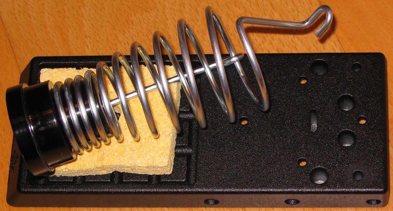

(#) freddyke hozzászólása Júl 25, 2018 /
Interneten vettem egy Weller KH20 típusú tartót a TCP-S 24-hez. A doboza feltépve, szétszakadva jött, a pákatartó rész egyáltalán nem a gyári módon volt beletéve. (Talán újra eladott termék.) Beleraktam a pákatartó részt a talpba. A "bedugós" rögzítés egy rossz vicc. Nagyon könnyen elmozdul oldalra. Oda kell rá figyelni és visszaigazítani, hogy középen maradjon. Ha elmozdul, a saját tömegénél fogva kifordul és kiesik a talpból. Normális amit leírtam vagy reklamáljak miatta, hogy hibás a termék?
(#) ferci válasza freddyke hozzászólására (») Júl 25, 2018 /
Fordítsd el és csavarozd le azt a kampót az alapra...
Nekem új van ( volt valamikor ) és a talp végén lévő lyuknál van lecsavarozva, több nincs is rajta.
A jobb oldali képednél éppen passzolna is a helyzete, ha lefelé billented a kampót.

(#) (Felhasználó 116638) válasza freddyke hozzászólására (») Júl 25, 2018 / 1
Semmi baja.
A "rugót" bele kell ütni az alu talpba,(az U alakú részét)ennyi az egész.
(Egy lapos csavarhúzó+ kalapács)
(#) freddyke válasza ferci hozzászólására (») Júl 25, 2018 /
„Fordítsd el és csavarozd le azt a kampót az alapra...”
Igazad van, valóban meg lehet csinálni. Nem járna hozzá gyárilag csavar?
Kiesett biztos a vámnál.
Csak akad egy M4-es a családban... alátéttel, anyával..
(#) freddyke válasza (Felhasználó 116638) hozzászólására (») Júl 25, 2018 /
„Semmi baja.
(Egy lapos csavarhúzó+ kalapács)”
Próbáltam belenyomni kézzel, úgy nem ment. Biztosan úgy van, ahogyan írod, de szétszedhetőre szeretném hagyni a tárolás miatt. 3.3mm körüli a furat. veszek egy 3-as csavart, szárnyas anyát és néhány alátétet, felrakom úgy.
Egy reklamáció megspórolva. Köszönöm mindkettőtöknek a gyors választ.
Vannak szép nagy alátétek is 3-as lyukkal ( a kampót is mérd meg "belül" ) és M3-as csavar.
Ha nem akarod felfúrni..( vagy 4-es menetet belevágni, amihez stimmel is a 3.3 ).

(#) (Felhasználó 116638) válasza freddyke hozzászólására (») Júl 26, 2018 / 1
Ez most komoly?
Direkt préselhetőre van gyártva, hogy stabil legyen.
Belenyomod/ütöd, ha nem kell, akkor kiütöd alulról.
Eleve a kérdés feltevése felesleges volt, annyira egyértelmű a dolog.

(#) granpa válasza freddyke hozzászólására (») Júl 26, 2018 / 1
Ez pont a beleütős (nyomós) fajta, ha tárolásnál útban van (magas), akkor jobbra elnyomod, és kiugrik a helyéről.

(#) freddyke válasza (Felhasználó 116638) hozzászólására (») Júl 26, 2018 /
Érzéssel nyomva egy tizedmillimétert sem ment beljebb attól a ponttól, ahova finoman egyébként is beül. A Weller WTCP 51 használati útmutatójának a borítóképe is így ábrázolja. Logikusnak tűnt, hogy szándékosan kivehetőre csinálták, mert a páka tömege méginkább a helyén tartja. Jobban megnéztem, tényleg beüthető lenne, ahogyan a képeden is látszik (de alulról zárt, úgy nem lehet kiütni). Mégsem látom értelmét minden alkalommal bekalapálni, majd kiküszködni a helyéről (az alumíniumnak sem tenne jót). Csavar, néhány alátét, szárnyasanya a legegyszerűbb megoldás. Nyilván használni szeretném, de az idő nagy részében nem használom. Olyankor minden dobozokban, ládákban pihen.

(#) Bakman válasza freddyke hozzászólására (») Júl 26, 2018 /
Volt Weller WHS - 40 "állomásom", annak műanyag betétes volt az a része, amibe a pákatartó beleült, abból viszonylag könnyen kijött.
Én a helyedben kitágítanám egy picit azt az ovális mélyedést, a fenekét kifúrnám. Így tényleg egy mozdulat lenne szétszedni és összerakni.
