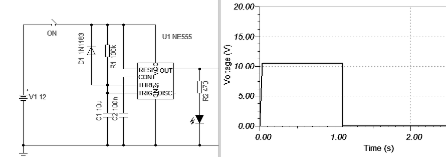

(#) kontár hozzászólása Jún 2, 2018 /
Sziasztok ! Nekem 555 IC-vel egy olyan kapcsolási rajz kéne,ami:
Ha az áramkörre ráadom a 12 voltot, a kimeneten az RC tag nagyságától függően
csinál egy késleltetést. Tehát 12 V tápfeszt megkap ,a kimeneten abban a pillanatban
kigyullad egy LED (előtét ellenállással persze) és az időzítés után elalszik.
Köszönöm
(#) proli007 válasza kontár hozzászólására (») Jún 2, 2018 /
Hello! Szerintem számtalan ilyen van már fent, de legyen..
(#) kontár válasza proli007 hozzászólására (») Jún 2, 2018 /
Nagyon Köszönöm !
