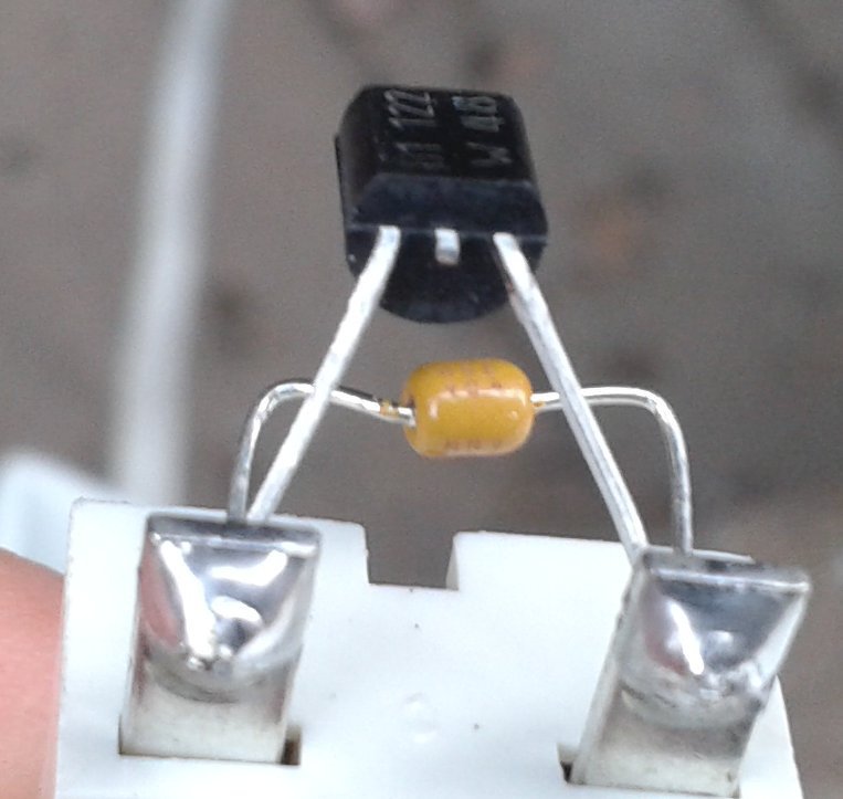

Télen, amikor hidegebb volt, kevés volt a fűtés (Ariston Clas 24), állítani kellett a kazánon. Télire szeretném automatizálni, kellene egy külső érzékelő. Aranyárban mérik, ahhoz képest, hogy csak egy 1k-s PTC és egy kondi műanyag dobozban. Az MTS Group 23-99-52-1021-000 lenne jó hozzá, amiben egy 81-122 van. A HEstore-ban nincs csak 81-110, ez elvileg 10ohm-al kevesebb, de ugyanakkora intervallumú. Mehet ez helyette? Mennyire lényeges a 10ohm eltérés? Hiszen lehet rajta 25-50m vezeték... Rakjak vele sorba egy 10ohmos ellenállást?
Van vele párhuzamosan egy kis sárga hengeres alkatrész, ASE 104 felirattal, gondolom egy többrétegű 100nF, bár ilyen tokozással még nem találkoztam. Elvileg jó helyette ez a HeStore-ból?
(#) Gombszem válasza Inhouse hozzászólására (») Jún 29, 2018 /
Nyugodtan próbáld meg a kapható 1 KOhm-os-al. Jó lesz. Ezek eleve 10, de inkább 20% tűrés pontosságúak. Azt kötve hiszem, hogy a nevezett érzékelőben válogatott, 1%-os lenne.
Ez egy marketing fogás, hogy lehet eladni 50 Ft értékű alkatrészt 100 szoros áron.
(#) Inhouse válasza Gombszem hozzászólására (») Jún 29, 2018 /
Köszönöm! A kondit jól láttam?
(#) Inhouse válasza Inhouse hozzászólására (») Jún 29, 2018 /
