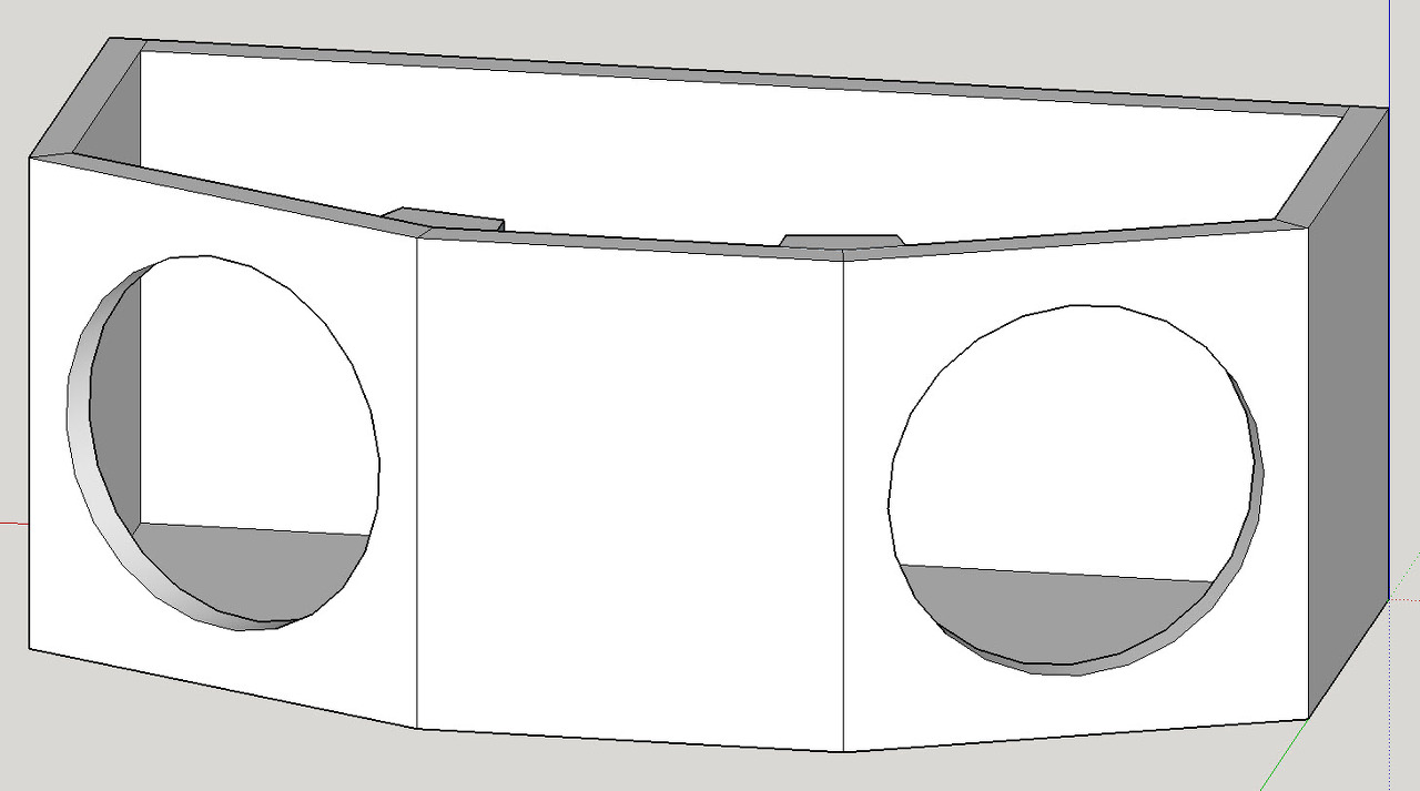

Csináltam egy ládát de nem 4 oldala van, hanem 6 mert trapéz az eleje. Tud valaki javasolni, létezik-e élvédő, ami nagyobb, mint 90 fok, vagy állítható?

(#) Primary válasza Sinike hozzászólására (») Júl 3, 2018 /
4 oldalú szerintem csak a tetraéder lehet (vagy a csálé tetraéderek).
(#) Sinike válasza Primary hozzászólására (») Júl 3, 2018 /
Szia. Azt írtam, oldal. Teteje és alja az más. Az a teteje és az alja.
Így néz ki, a találkozó oldalakra szeretnék valamit..

(#) bolond6 válasza Sinike hozzászólására (») Júl 3, 2018 /
Kitöltőanyag + csiszolás.

(#) Primary válasza Sinike hozzászólására (») Júl 4, 2018 /
Szóval hatszög alapú hasáb.
Mivel szeretnéd burkolni? Ki tölteném azt a hézagot valamivel (és glettelném) és filccel borítanám, vagy festeném. Esetleg egy valami lemezt meghajlítasz ebben a szögben.
Ha mindenképpen minimálisra szorítanád a munkát, akkor egy zongora zsanért vágnék méretre.
(#) pjg válasza Sinike hozzászólására (») Júl 4, 2018 /
Az éleket szögbe kell vágni és D3-as ragasztóval összeragasztani. A belső oldalra erősítést is kell ragasztani, mert így szét fog nyílni.

(#) Sinike válasza pjg hozzászólására (») Júl 4, 2018 /
Szia. Nagyon profi válasz, és még szerkesztgetésre is volt energiád! Gratula!
Melós rádió lesz, ezért nem akartam komolyabban foglalkozni vele. Gondoltam élvédő majd erőssé is teszi, sarkokat eltakarja. Persze belülről meg van erősítve és ragasztva.
Gondoltam a hézag kitöltésre is, de nincs tapasztalatom, mi az, ami megmaradna. Merthogy fa, és az mindig "dolgozik", tartok tőle, hogy a rezonálás miatt idővel kipattog - mondjuk a mestertapasz..
(#) elektrorudi válasza Sinike hozzászólására (») Júl 5, 2018 /
Ha ráragasztod az alját és a tetejét, nem fog szétesni. Az OSB már nem dolgozik. Az esőt is bírja 1-2 évig. Kitöltő anyagnak FBS. Nem rezonál, nem esik ki, örökre vasalva.
