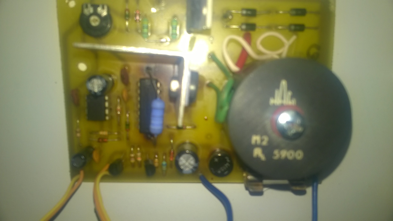

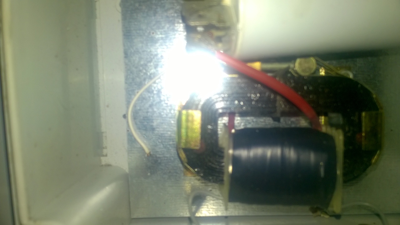

Üdv csoport társak! Minap megbíztak egy pásztor javításával. Ez egy gyári inverteres készülék, látszólag minden alkatrésze ép. A hiba jelensége az hogy ki maradozik az ütem és a szikra is elmarad. A kérdésem az lenne hogy merre kezdjek keresgélni. Mi lehet a jelenség oka? Ha valaki tud segítséget nyújtani azt megköszönöm. Üdv! Gábor 62622
(#) vargaf válasza Gabor62622 hozzászólására (») Okt 15, 2018 /
A távolbalátással és a gondolatolvasással még sokan hadilábon állunk. Ha segítséget kérsz írjál típust, tegyél fel egy nagy felbontású képet, akkor több esély lesz arra tudjuk miről van szó. Addig csak annyit mondok, a készülékben keress hibás alkatrészeket.

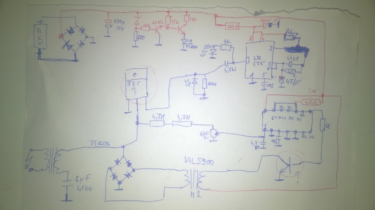

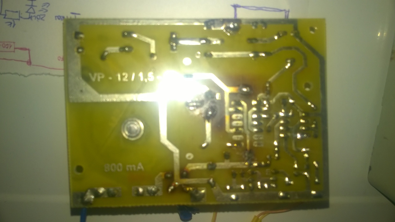

(#) szepi003 hozzászólása Okt 16, 2018 /
Sziasztok. Hoztak hozzám egy villany pásztort javításra.Esetleg valaki felismeri hogy hol gyártották.Vissza rajzoltam de vannak benne lecsiszolt felirattal alkatrészek,az dip 14 ic érdekelne hogy mi lehet.Ami még olvasható rajta 65acc 9m e4 az alatta lévő nem látszik.köszönöm
(#) kila válasza szepi003 hozzászólására (») Okt 16, 2018 /
Ezt nézd meg...

(#) lonewolf válasza Gabor62622 hozzászólására (») Okt 16, 2018 /
Üdv. fórumtárs. Én átnézném a kondikat esr mérővel. Kellemes estét!
(#) Gabor62622 hozzászólása Okt 16, 2018 /
Üdv csoport társak! Itt szeretném pótolni a hiányosságokat: Duo Power x1000 a készülék típusa. És egy pár kép a készülékről, remélhetőleg a lényeg látszik. Több szem többet lát és hátha valaki észre vesz valamit ami fölött én elsiklottam. Üdv! Gábor 62622

(#) erdgab válasza Gabor62622 hozzászólására (») Okt 17, 2018 /
Én mint laikus,először megmérném a 8µF kondenzátoron a feszültséget s ,hogy periódikusan változik e (kisül-töltődik),ha ez rendben van akkor a nagyfeszültségű trafó szekundere valószínűleg zárlatos.Nem tudni van e benne szikraköz,nem látni a kiöntéstől,lehet nincs is.Ha ezt leszakadt karámmal üzemeltették akkor a nagyfesztrafó átüthetett és a sok átütéstől zárlatos,nem tudja kiadni a kellő feszültséget.Érdemes lenne egy másik trafóval kipróbálni,természetesen a kimenetre szikraközt tenni,először csak kb. 6mm nagyságút s,ha jó,utána lehet kicsit növelni.Nem biztos,hogy ennek a 10mm szikraközt is át kellene ütni.

(#) engineerman válasza Gabor62622 hozzászólására (») Okt 18, 2018 /
Cseréd ki elsőre a 8 µF os kondit.. Rettentően silány minőségű van benne gyárilag. Amúgy ez kb. terheletlenül 5-7 kV körül ad le feszültséget, és a trafója is egy igen silány kivitelezés. Esélyes amit erdgab fórumtárs írt, hogy az is átüthet belül. Akkor csere.. Mást nemigen tudsz vele csinálni
(#) Gabor62622 hozzászólása Okt 18, 2018 /
Üdv csoport társak : Mindenek előtt köszönet a sok jó tanácsokért. Ki cseréltem a 8uf-os kondit és a szikra 5-6mm-re megnőtt, viszont az ütem kimaradás még meg van. A trafó is cserés lesz, csak azon hezitálok milyen legyen az a trafó, ugyan is semmi adat nem szerepel a címkéjén. Nagyon sok rajzon láttam egyszerű autó gyújtó trafót. Olyat is láttam aminek a trafója tekercselve lett. Sőt leválasztó trafósat is láttam. Lehet hogy ez a műszer csak ennyire képes? A további tanácsokat is szívesen fogadom.
