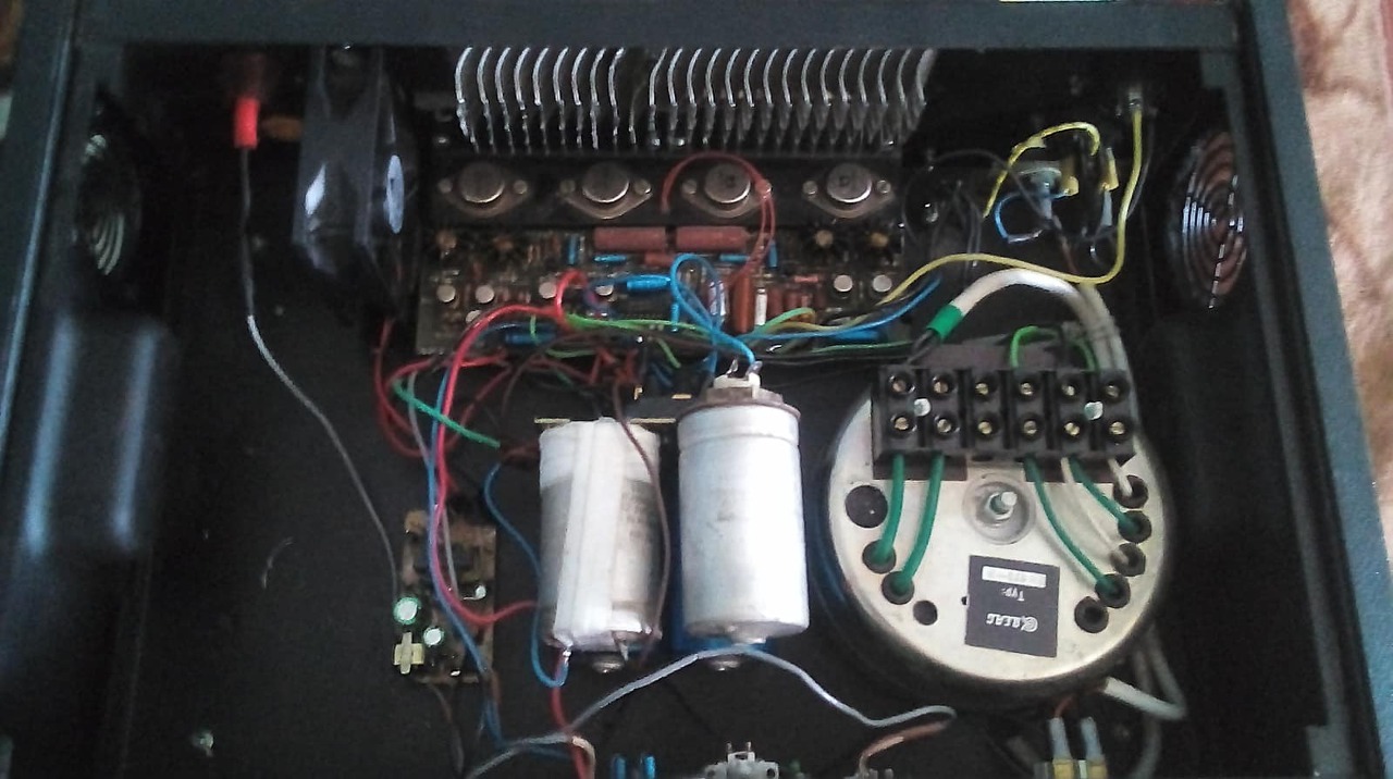

Mondhatnám hogy ez az eredeti. A két zener a 100W-os visszaszabályzás miatt van benne. Ha megnézed a kapcsolásban a diódák számozását, fel fog tűnni, hogy utólag tervezték hozzá.
jelenleg ilyen a belselye
2 master audiót hajtok vele hidalva 1x8 ohmon Master Audio PA10/4 150w rms 93dB/db
Akkor ha jól értem 4 erősítőd van 2-2 hídban?
nem a 2 hangszóró van össze kötve 8 ohmba
1 panel van benne és ez az egy darab van
