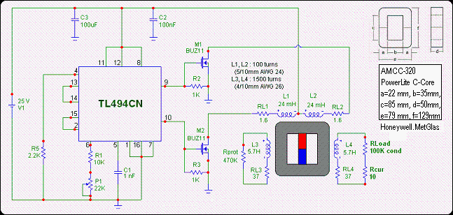

(#) Suncorgo hozzászólása Máj 3, 2008 /
Sziasztok!!! Vannak autóerősítök amiket szétbontottam és az érdekelne hogy ami van bennük KICSI torroid mag (a gyűrű alakú ami meg van tekercselve) hogyan képes leadni azt a tobb 100V/A-t? Azt tudom hogy minél magasabb frekin hajtom meg a primert annál kissebb magra lesz szükség, és annál kevesebb a menetszám.... Tehát az eget rengető kérdésem hogy mikor számolom a menetszámot akkor a frekit hogyan lehet belekalklálni a számításba? Előre is köszi a segítséget...
(#) cimopata válasza Suncorgo hozzászólására (») Máj 3, 2008 /
B=(Uprimer*10000)/(4*Nprimer*freki*Ae)
A B az az indukció álltalában ferriteknél 0,2T
U primer ezesetben 12V
Nprimer értelemszerűen a preimer menetszám
Freki: A trafóra jutó kapcsolófrekvencia Hz-ben
Ae az a vasmag középső keresztmetszete cm2-ben.
Ha rendezed a képletet akkor megkapod a menetszámot.
(#) Suncorgo válasza cimopata hozzászólására (») Máj 3, 2008 /
Köszi a segítséget!!! Hogy érted hogy a vasmag középső keresztmetszete? Az a Magassága*Vastagsága. Erre gondoltál?
Van 1 tök jó kapcsim.... csak a frekiállító poti hiányzik belőle... PWM poti ott van...
(#) mex válasza Suncorgo hozzászólására (») Máj 4, 2008 /
hehe... A kapcsolás inkább az ingyenenergiás topicba illik,lévén ez J.L.Naudinnak a kisérleti áramköre,az állandómágnesek statikus energiájának kinyerésére....
A kisérletező szerint a COP (hatásfok) jóval 100% fölött van,de eddig még nem sikerült a rendszert visszacsatolnia (no comment)...
(#) Suncorgo válasza mex hozzászólására (») Máj 4, 2008 /
Tudom hogy az mex!!! Szerinted müködőképes a fluxuskeringetős technika?
Ne offoljunk itt. Az ingyenenergiásban kellene folytatni.
