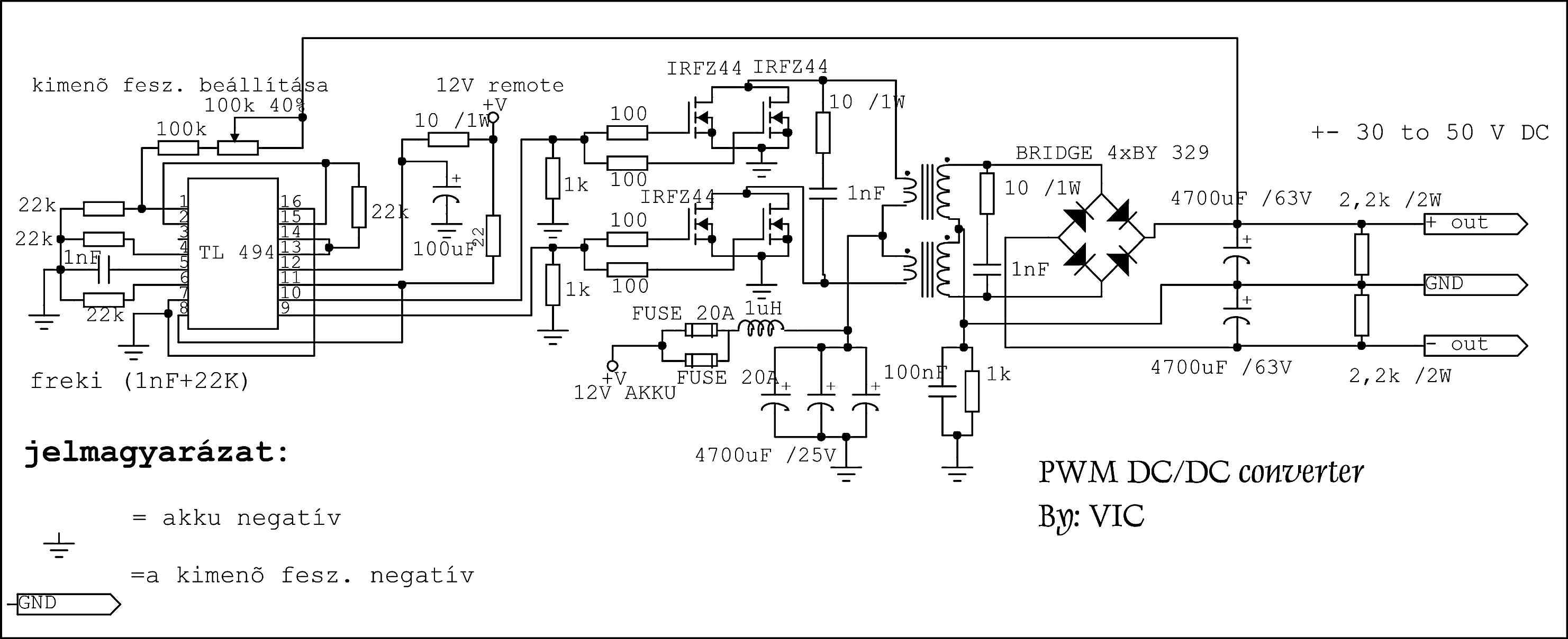

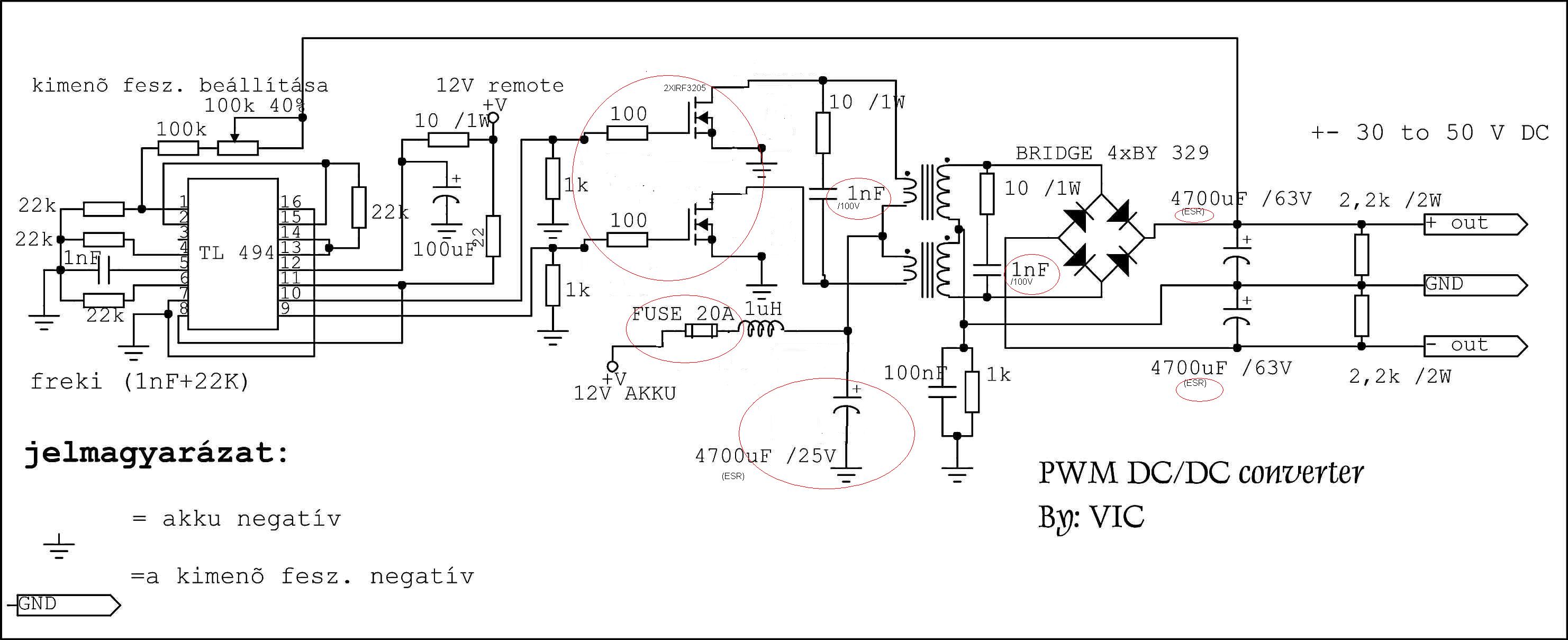

A képek itt láthatóak a kész cuccrol. Felrakom a saját nyáktervemet és a kapcsolást amit szintén zoz11-től kaptam. A felső kapcsolás amit magamnak átalakítottunk egy kicsit, az alsó az eredeti. Az én nyákomon a diódák hütöbordájának helyei kicsit félrecsusztak, de amit ide felrakok azon már kivan javítva.
A táp 150Wattot tud, már ki is volt próbálva, hát van benne erő az biztos :yes:. A multi kábeleárammérés közb megis olvadt. Egy st151-megy róla amiben meg lamalas segített Az 1uH-s tekercset egy pc tápbol szedtem ki de 1.7mm átmérőjü huzal és 7menet egy 4mm átmérüjű és 23mm magas vasmagra.

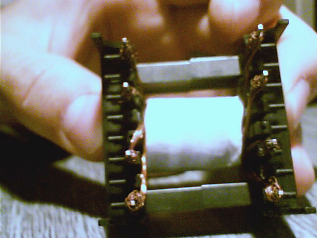

Akkor lássuk a trafót.
A vasmag az ETD39. A RET-től bármikor kapsz. 0.2-és huzal van rajta ilyen sorrendbe:
-1primer
-a két secunder egymásra
-és a másik primer
A huzalokat nemsodortam össze hanem szépen egymás mellet van feltekerve. A primer 18db huzal és 3menet. A secunder 9db huzal és 16menet. Persze mindez kétszer.

Jah igen azt elis felejtettem leírni hogy +-43Voltot ad le. Az alkatrészek azok amik a kapcsolásban szerepelnek, csak az 1Wattos ellenállatok is 2Wattosak. Ja és felrakom már a beültetést is. Remélem nagyobol látszodik. A felső fetnél a 3"vonal" az átkötés. A trafó helye meg az etd39-re lett tervezve méghozzá úgy hogy az 1. a 3. a 6. és a 8. lábak vannak beforrasztva.

(#) Pafi válasza Gery hozzászólására (») Nov 4, 2007 /
Szentséges szűzanyám! Ez működik??? Vannak még csodák!
(#) szabi83 válasza Pafi hozzászólására (») Nov 4, 2007 /
Szűz ugyan már nem lehet, de min "akadtál ki"?
(#) Pafi válasza szabi83 hozzászólására (») Nov 4, 2007 /
Elsőre csak a 100 ohmos soros gate-ellenállásokon és a tekercselrendezésen (2 primer egymástól távol), de aztán észrevettem az 1 k-s gate lehúzó ellenállásokat!
„(2 primer egymástól távol),”
az számomra is fura

Ujj vagyok itt még az oldalon, de ezt a Vicsys féle tápot én is megépítettem jó pár formátumban, és eddig nem volt vele problémám a mai napig működnek is, mind a 8 darab, igen jó hatásfokkal. Csináltam belőle 800W-osat is. Rendes E magnál meg én is így szoktam tekerni. Toroidnál tekertem csak szorosan a két primert.

Le is mérted a hatásfokot? Azt is kipróbáltad, hogy mi van, ha csökken a betáp?
Bocs, de hogy ez a kapcsolás jól működjön, az durván ellentmond az elektronika elveinek, úgyhogy csak úgy bemondásra nem tudom elhinni!
