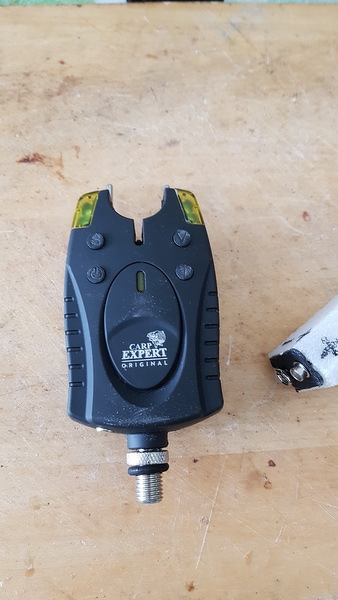

Szerintem alapvetően teljesen más a problémád, mint amire itt megoldásokat kapsz. Se képet nem töltöttél fel a tápodról, se a kapásjelződről. Csak a ködben keressük a szürke szamarat.

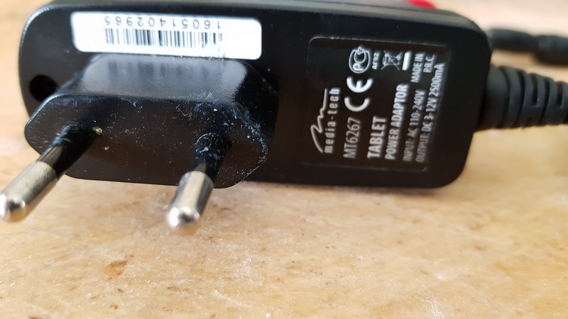

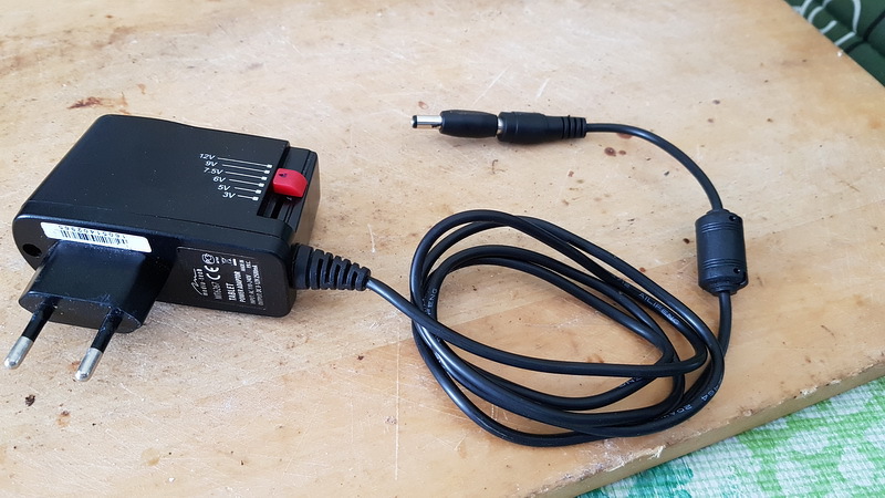

Pedig én azt vettem ki az eddigiekből, hogy van 2 féle tápegysége.
Amelyiken van, ferrit azzal működik, de amit használni akar azon nincsen ferrit, és nem működik vele.
Meglátjuk, ha kipróbálja a kérdező. Én még sosem tapasztaltam olyat, hogy a ferritgyűrű hiánya miatt nem működik valami. Más dologra tippelek inkább. Valami alapvetőre, amit nem vesz észre a kérdező, de kép nélkül nem tudok tippelgetni se.

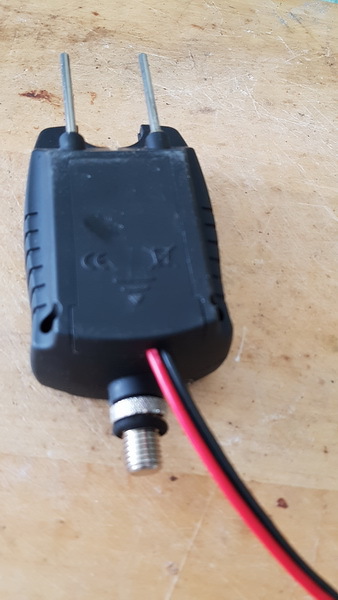

Az adapterek rendben vannak, 9V DC-t adnak le mindketten. Több dolog jutott eszembe: ezekből a DC csatlakozókból két fajta van (vagy több), a belső érintkező vastagsága a különbség. Arra gondolok, hogy a vékonyabb középső pöcköset dugod be a vastagabbra tervezett aljzatba, így nem kontaktol. A másik, hogy az aljzatoknak 3 csatlakozási pontja van, ki kellene mérni, hogy egyáltalán eljut-e az elem helyettesítőig a feszültség, és ott stabil marad-e, vagy leesik pl. 6V-ra, mert a vezeték a szigetelés alatt meg van törve/sérülve, és csak 1db elemi szál érintkezik, tehát a 9V szinte egyáltalán nem terhelhető. Harmadik ötlet, hogy a 9V-os elem adaptered nem fejt ki elég szorítóerőt, és nagyon rossz a kontaktus. Mivel nedves helyen használod a kütyüd, így az érinykező felületek erősen el lehetnek oxidálódva, amit nem is biztos, hogy látsz. Az elem mérete és szilárdsága miatt "megkarcolja" az érintkező felületét, így van kontaktus mindig. A te adaptered pedig csak egy rugalmas puha anyagból van. Erre gondoltam pontosan! Feltöltöd a képet, és máris sziporkáznak az ötletek. A ferrites zavarszűrésről meg látatlanba ment a csevegés, miközbe sokkal valószínűbb hibák is jelen vannak.
Köszönom az ötleteket, de a "szűrt" (ferrites?) adapterből jól működik. Marad a szűrés, vagy berakom az üvegbe a "szűrt" adaptert, osztán csak-csak működni fog. Ha úgyse, akkor keresek szakembert és megnézetem. Marhára sajnálom, hogy nem látogattam az elektrotechnikai előadásokat, itt az eredmény...

Hát, nem mentem sokra a képek feltöltésével, NYOMATÉKOSAN megírtam, hogy minden kötés(forrasztá) korrekt, a csatlakozók komplettek, a "szűrt" adapterről megy a betáp, szóval, nagyrabecsülöm az ötleteket, de semmire sem megyek velük, még megpróbálom a szűrést, aztán megyek más fórumokra - de köszönöm az eddigi segítségpróbálkozást, hálkás vagyok, hogy volt aki komolyan vette a problémát! Köszönöm és Isten áldjon titeket, kilépek a saját témámból-PPJL
