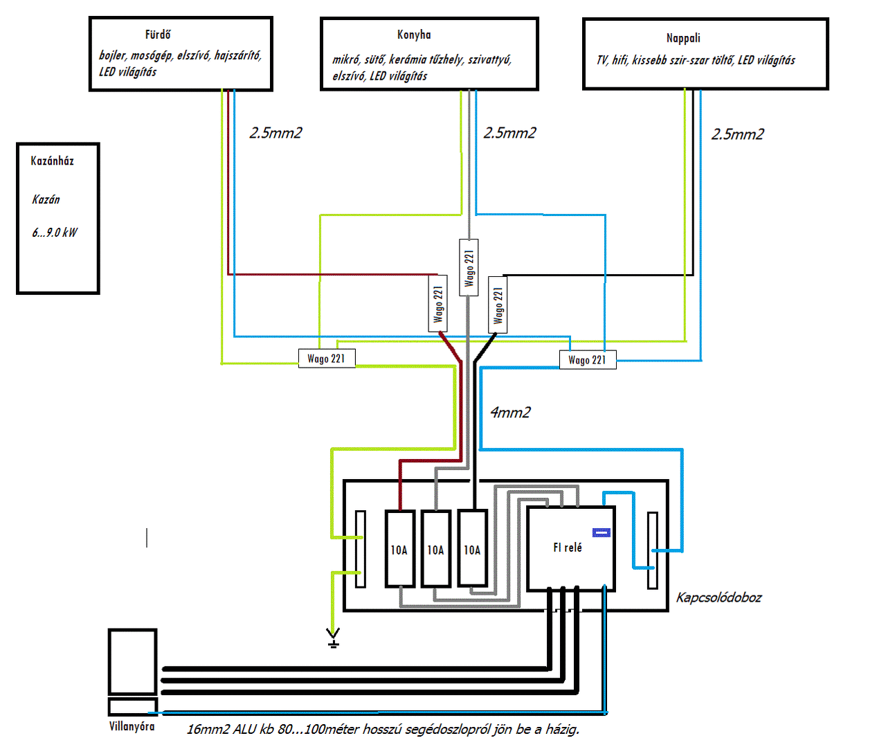

(#) voodoo hozzászólása Szept 4, 2018 /
Sziasztok fiúk!
Tanácsot szeretnék kérni, hogy jelenleg nálunk 3F van. Minden villanyról fog üzemelni.
Olyan biztosíték táblát -és vezeték keresztmetszetet szeretnék ami kielégít biztonságosan minden igényt.
tűzhely 6.7kW 2F
bojler 1.5kW 1F
sütő 2.5kW 1F
mosógép 2.0kW 1F
kazán 6.0kW 3F
egyéb led fény stb töltő, kv főző, tv, hűtő 2.0kW 1F
Namost a java részt már kiépítettem. Mindenhova 3x2.5mm2 sodrottal álltam be, egyedül a nappaliba húztam csak 3x1.5-es kábelt. Gondoltam egy TV, hifi, töltő és néha porszívót elfog vinni az is.
Egyedül a kazánnal, és a tűzhellyel vagyok bajban, mindenhol azt olvasom, hogy nem célszerű megszakítani és konnektorról 1F ról üzemeltetni ezeket. A konyhában ugyebár elmegy a 2.5mm2-es vezeték, viszont konnektor kiállás van, és 4mm2-es kábellel jöttem be Wago-val. A wagók elbírják a hosszú üzemeltetést? Nincs lekrimpelve a kábel vég, (sodrott) de hol ezt olvasom, hol azt.
Mit tegyek hát végül?
Maradjon a konyhába egyéb eszközöknek a konnektor (még s tütőnek, mikrónak, hűtőnek, KV főző elmegy erről) de a tűzhelynek be kéne húzzak külön 4x2.5mm2-est vagy 4x4mm2-es vezetéket?
Kazánnal gondolom ugyan ez a helyzet.

(#) gyuszo válasza voodoo hozzászólására (») Szept 4, 2018 /
„de a tűzhelynek be kéne húzzak külön 4x2.5mm2-est vagy 4x4mm2-es vezetéket?
Kazánnal gondolom ugyan ez a helyzet.”
A tűzhely és sütőhöz legyen és 2,5 mm2, vagy 4 mm2 vezeték. Ha nagyobb a távolság a vastagabb vezetéken kisebb a veszteség. Ha sodrott vezetéket húztál be, használj érvéghüvelyt és úgy kösd be. Egyik végét a készülékbe a másik vége a kismegszakítóba és az elosztószekrénybe.
Így a Wago nem is kell.

(#) vargham válasza cupika97 hozzászólására (») Szept 4, 2018 /
A konyhába 4 külön kört kötöttem:
1. 5 * 4 mm2 a villanytűzhelynek.
2. 3 * 2,5 mm2 a dugaljaknak.
3. 3 * 2,5 mm2 a hűtőknek.
4. 3 * 1,5 mm2 a világításnak.
Így a lakáselosztóból az egész lakásban le lehet kapcsolni az áramot, csak a hűtő (és a riasztó) marad bekapcsolva.
(#) gyuszo válasza vargham hozzászólására (») Szept 4, 2018 /
A sütőt és tűzhelyet először én is így gondoltam, de a leírása alapján lehet külön van beépített sütő és a tűzhely máshol van, tehát külön kiállás kell neki.

(#) voodoo válasza cupika97 hozzászólására (») Szept 5, 2018 /
Szia. Azért húztam sodrottat, mert azzal könnyebb dolgozni.
(#) voodoo válasza gyuszo hozzászólására (») Szept 5, 2018 /
Rendben.
Köszönöm a válaszod. Még annyi kérdésem lenne, hogy mi történne legfeljebb ha így maradna minden tehát 4-essel beálltam kapcsolószekrényből a kötődobozba, onnan Wagó és már csak 2.5-essel tovább a tűzhelyhez (viszont a sütőt is ez fogja vinni).
Gondolom nem tenne jót, ha pl Karácsonykor menne a sütő órákig, meg vagy 2 zóna a főzőlapon mindezt egy 2.5-es vezetékkel?! Nem tudom lehet ezt már a Wagó és a 2.5-es vezeték nem bírná el.
Wagó csak azért van, mert onnan leálltam a konnektoroknak, és a világításnak is.

(#) mhatalyak válasza voodoo hozzászólására (») Szept 5, 2018 / 1
Wagónál, illetve egyéb wagó elvén működő sorkapcshoz nem kell érvéghüvely, csak a csavaros bekötésekhez, hogy a csavar ne nyírja el az ereket.
A wagó, amit te használsz (csatos) vígan 32A-t átvisz, jó lesz, ahogyan bekötötted. Nálunk 1x 20A jön be, megy 2 főzőlap, megy a sütő, 2db klíma, meg 3db TV, mosógép, mikró stb. Nem történt még meg, hogy azt az 1x20A-t lekapcsolja a túláram.
(#) sámli válasza voodoo hozzászólására (») Szept 5, 2018 /
A vezeték keresztmetszete csak akkor aggályos, ha nem megfelelő értékű védelemmel láttad el. A 2,5-es vezetékeket 16A-re szoktuk biztosítani. Emlékeim szerint azt írtad, hogy a főzőlap 2 fázison, a sütő pedig egy harmadikon van. Ebben az esetben épp elegendő lehet a 3x2,5+N+PE.

(#) voodoo válasza sámli hozzászólására (») Szept 6, 2018 /
Értem. Így lenne az elképzelés. Viszont sajnos nem így van. Tehát 3~ van, de az egyik fázis megy csak a konyhába, és arról menne minden ez meg csak 1x2.5-es (sodrott 3 eres) vezeték. De mindjárt lerajzolom.
