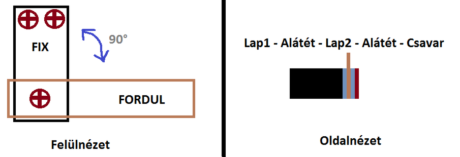

Ötleteket kérnék eme feladat megoldásában:
Van két falap. Az első vastag, a második vékony.
Az első fixen rögzítve van a második lapot szeretném 90°-al elfordítani az első lapon, majd vissza.
A probléma, hogy visszahajtáskor a második falap vissza csavarja a csavart, így lötyögni fog, ami nem jó, mert nem lesz tartása.
Hogyan tudnám megoldani, hogy a második falap visszahajtásakor ne forogjon el a facsavar?
Készítettem egy gyors ábrát, remélem érthető, hogy mit szeretnék.

(#) lóri válasza teszti hozzászólására (») Szept 16, 2018 /
Miért nem használsz metrikus csavart, önzáró anyával?
A hozzászólás módosítva: Szept 16, 2018
(#) pjg válasza lóri hozzászólására (») Szept 16, 2018 / 1
Számból vetted ki a szót.
(#) teszti válasza lóri hozzászólására (») Szept 16, 2018 /
Az önzáró anyát hova tudom tenni?
Gondolom a csavar végére, ha van hely.
De most nézem, nagyon"vastag" a fád, ezért be kell fúrni jó mélyen, hogy beérjen a csavar végéig. Vagy át kell gondolni az egészet, ha ez nem járható. Vagy befúrsz oldalról a csavar végéig és betolod az anyát. Lefogni meg valami bedugott csavarhúzóval tudod, hogy ne forduljon el meghúzáskor.
(#) Bakman válasza teszti hozzászólására (») Szept 16, 2018 / 1
Használj olyan csavart, amelyiknek van nyaka, lásd melléklet. Nem ismerem a helyes kifelyezést. Vagy egyszerűen ragaszd bele a csavart a fába.
Az első lap kb. 20 cm, második kb. 1cm vastag.
De létezik fába csavarható düzni, amiben metrikus menet van. Hangszóró rögzítéshez használtam ilyet.

(#) gumibaba válasza lóri hozzászólására (») Szept 16, 2018 /
Szerintem a tessauer anya helyett, ami itt a képen van a legjobb megoldás a körmös anya, ezt M4- től kezdve minden méretben megtalálni, és csak egyszer kell pontos lukat fúrni, 1 db alátéttel bele kell húzni a fába és onnantól kezdve végtelen mennyiségű ki illetve betekerést lehet rajta végezni a fa károsodása nélkül. A "düzni" ahogy itt meg van nevezve több hátránnyal bír, zsákfurat kell neki, és nagy, a ki be csavargatás gyorsan meggyengíti, illetve a fa szerkezetileg nem minden irányban viseli el (forgácslap rétegelt lemez, széthasad tőle és nagyon pontos csavarhossz kell hozzá, két lépcsőben kell furatmélységet fúrni. egyet magméretre, egyet pedig az esetleges csavarhossz méretre. Így főleg ha élbe kell fúrni elég nehéz egymás után kétszer két különböző átmérőjű fúróval a furatot elkészíteni.
