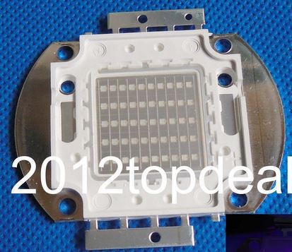

Azért nem árt tisztázni, hogy pl. egy 50W-os LED az 50db 1W-os chipből áll közös hordozón. ÉS ahhoz hűtés, driver és optika is kell, de tény, hogy az sem pontszerű fényforrás.
(#) soskajoska válasza soskajoska hozzászólására (») Szept 9, 2018 /
A chip maga 3000-7000Ft (395-400nm), illetve 10000-nél kezdődik a 365-370nm-es változat. Kb 1500 a driver, 600 a lencse és plusz még alsó hangon 2000-5000 a hűtő. Ez összesen úgy 7000-nél kezdődik és felső határ a csillagos ég, szemben a műkörmös lámpák kb 5000 forintjával.
(#) kaqkk válasza soskajoska hozzászólására (») Szept 9, 2018 / 2
És semmi szükség 50W teljesítményre , 2db 8-16W os csővel is le lehet világítani egy A/4 es nyákot 45 másodperc alatt ...

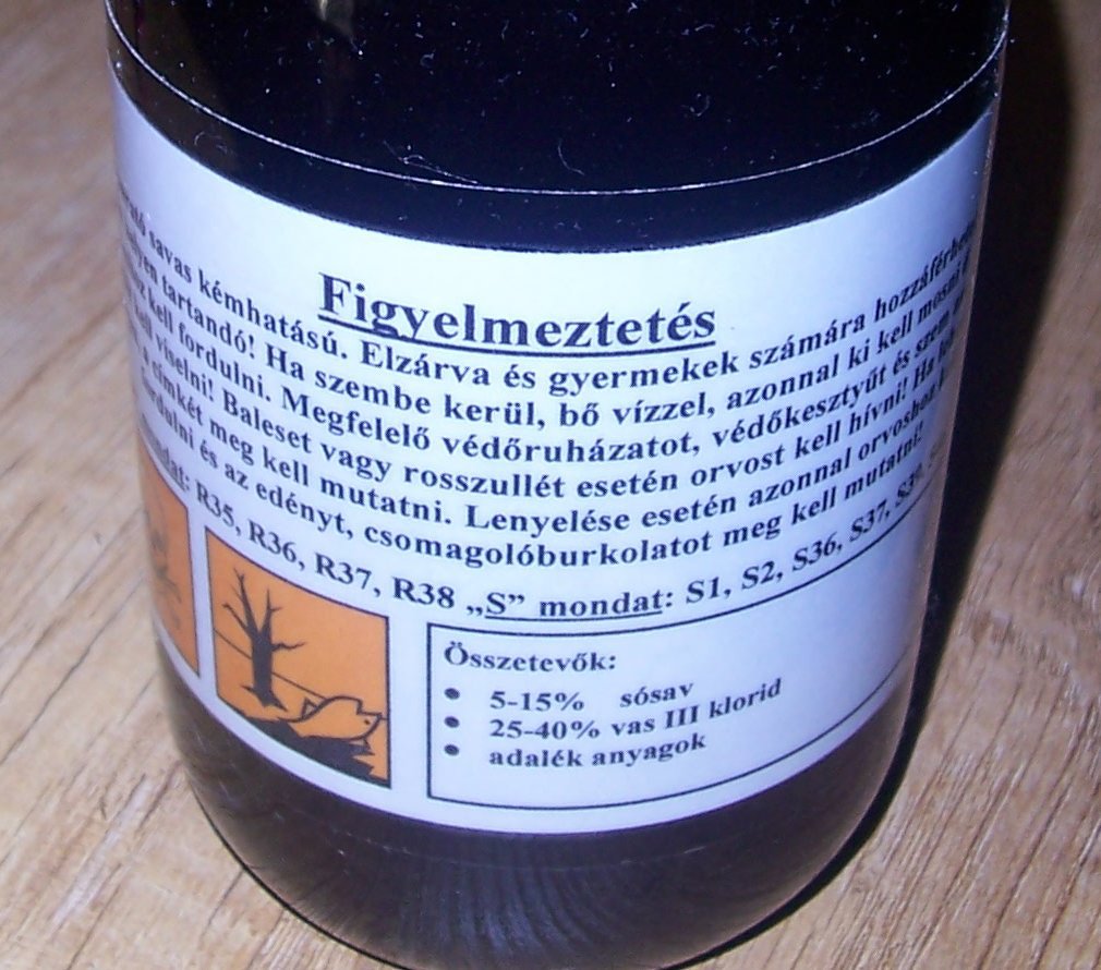

A TN150 összetételéről van valami infótok? Azt tudom, hogy "vas-klorid alapú", de kb. mennyi az FeCl3 tartalma illetve milyen és mennyi egyéb anyagot tartalmaz? Gondolom a pontos recept nem ismert, de egy jó közelítő érték is érdekelne.
Köszönöm
(#) RoliNyh válasza nzozz hozzászólására (») Szept 19, 2018 /
Ha ennyivel megelégszel...
Ez még régen az eredeti szögletes alakú műanyag flakonra volt ráírva.
Bár elég tág százalék határok szerepelnek az arányokban, de mást én sem tudok.
Ha a 15 és 40 százalékot összeadjuk, még akkor is hiányzik 45% rész...
A hozzászólás módosítva: Szept 19, 2018
(#) kaqkk válasza RoliNyh hozzászólására (») Szept 19, 2018 /
A maradék pedig H2O
(#) RoliNyh válasza kaqkk hozzászólására (») Szept 19, 2018 /
Lehet, nem tudom...
A vizet nem tüntetik fel a csomagoláson ...
(#) nzozz válasza RoliNyh hozzászólására (») Szept 19, 2018 /
Köszönöm, hasznosnak tűnik!
Igazából sósavas ferrikloridot (5g FeCl3 + 10 cm3 HCl + 90 cm3 etil-alkohol) szeretnék keverni réz alapú ötvözet metallográfiai vizsgálatához.
