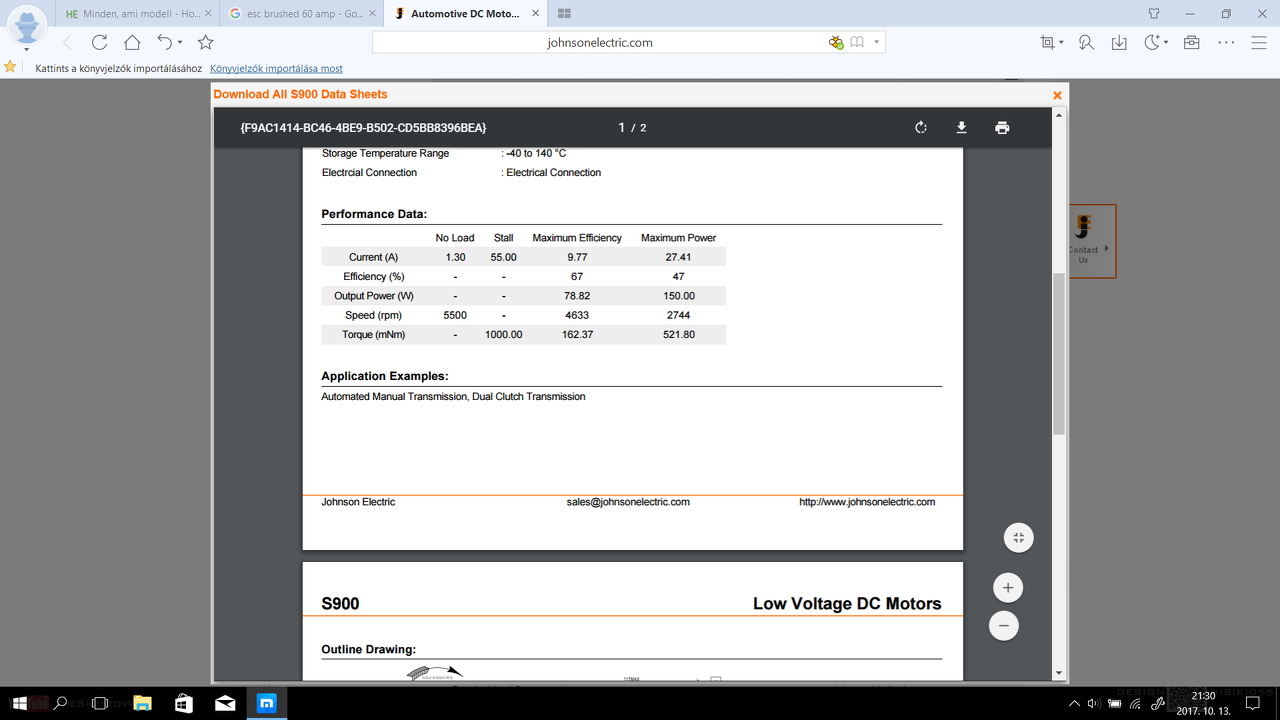

Teljesítmény alatt az amperre gondolsz? Ha minden igaz 60A-os ESC kell, ha ez a motor lesz. Melléklek 2 képet, megtennéd, hogy vetsz rá 2 pillantást, hogy szerinted jó lehet-e?
KÖszönöm!
Egy kicsit kevés lehet a 60A, mert ha megakad a gép akkor a motoráram 55A-ra felmehet ( ha ennyit le tud adni az akku). Én nagyobbat keresnék.
A motor áramát nem szabad hagyni hogy 55 A-re felmenjen, mert leég. Be kell korlátoznia a vezérlőnek max. 30-ra, azt is csak rövid időre.
Ha a gyártó szerint elbírja, akkor nem kéne leégnie tőle, nem?
Mondjuk abból hogy egy ilyen viszonylag kicsi, álló forgórészt 55A*12V=660 W disszipáció meglehetősen gyorsan leéget, ezen kívül a kb. 600 N feszítő erő sem feltétlenül tesz jót a lánctalpat hajtó tengelynek, illetve nem igazán életszerű hogy bármikor hasznos lenne ekkora erő a haladáshoz. Az aksinak sem előnyös ha az energiáját a motor fűtésére pazaroljuk.
Arra kell reagálnia az áramkörnwk meg a védelemnek. Nagyon valoszinü, hogy ennyi áramot az akkubol sem tudsz kicsikarni, de ha mégis akkor a védelemnek kell beavatkoznia. Azt valoszinü, hogy nem fogod tudni kizárni, hogy a jármü ne akadjon meg.

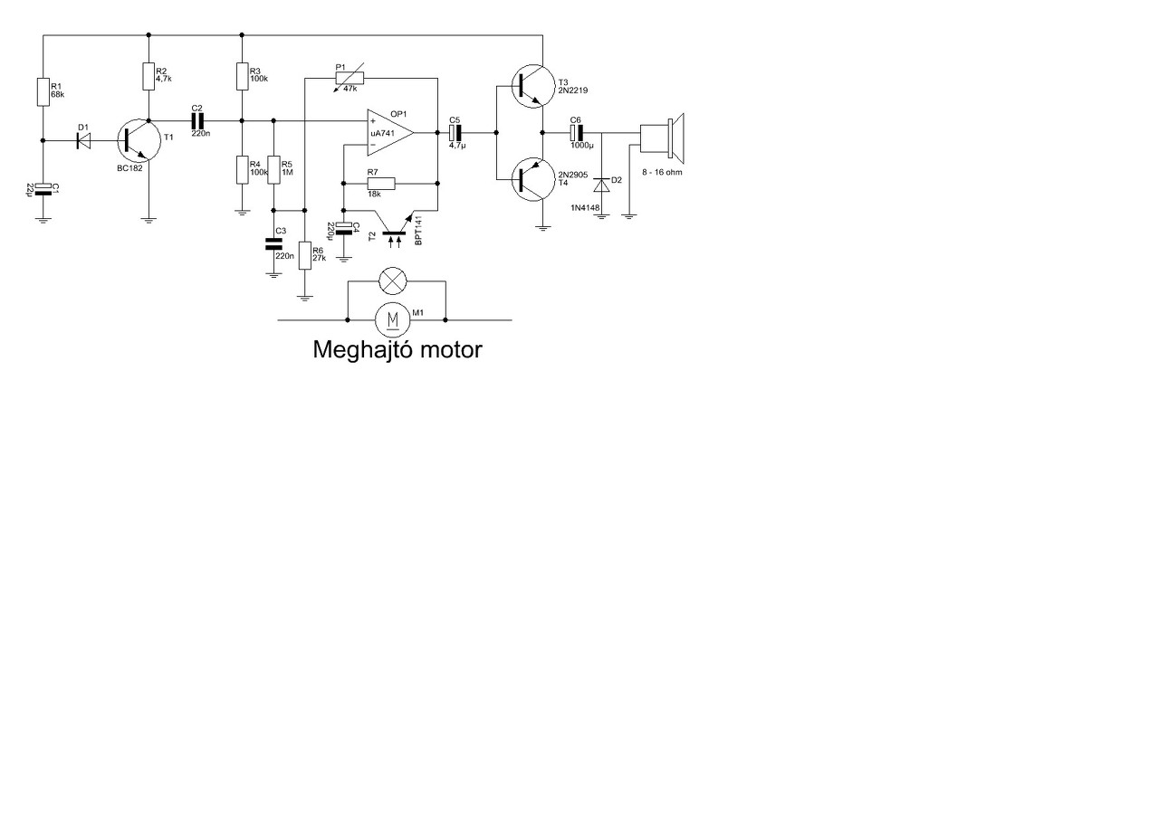

Egy kis segítséget szeretnék kérni! Ismeri valaki ezt a kapcsolást? Hogyan kellene működnie, mit kellene csinálnia? Ez elvileg egy hajómodell dízel hang generátor, vagy mi a szösz. Megépítettem egy barátomnak, de hát ezidáig nem nagyon kápráztatott el. Ha elindítom tápról, elkezd kb. 2mp-ként "kattogni" ami valamelyest gyorsul ha megvilágítom a fotótranyót, de hát ez csak olyan, mintha víz csöpögne egy karton dobozra. Ha 9 voltos elemről (új) indítom el, akkor viszont alig hallható. Az alkatrészek jók, már többször végig ellenőriztem. Köszönöm előre is, ha valakinek lenne használható ötlete.
Szerintem csaknem biztosan a motor szaggatja a fenyt a fototranyo elott egy sima korben forgo lukacsos lappal.
Nem, ebben nincs mechanika.
Az égő, a motorral párhuzamosan van kapcsolva, és ahogy emelkedik a fordulatszám (nő a feszültség) úgy egyre erősebben világít az izzó és ezáltal növekszik a kattogás. Ez működik is egyébként, csak véleményem szerint nem úgy működik ahogy kellene, meg valahogy olyan gagyi az egész. Semmi motor vagy dízel hang. Közben találtam egy másik kapcsolást is egy ezermester újságban. Gondoltam összerakom azt is. Hátha nagyobb sikerrel járok. Ennek a leírásában benne van, hogy hogyan működik, csak ebben egy LDR van tranzisztor helyett.
Nagyon ugy néz ki, hogy az elsö tranyo egy zajgenerátor ( a zener zaját erösiti), amit a második fokozat ( szabályozhato multivibrator) szaggat meg az izzo világitásank a függvényében. Ha csak a kattogást hallod, akkor nincs zajforrás, vagy rossz a fokozat erösitése.
A mai igényekhez képest ez egy meglehetösen primitiv megoldás és aligha fogsz valodi dizel hangot hallani. A hozzászólás módosítva: Jan 18, 2018
