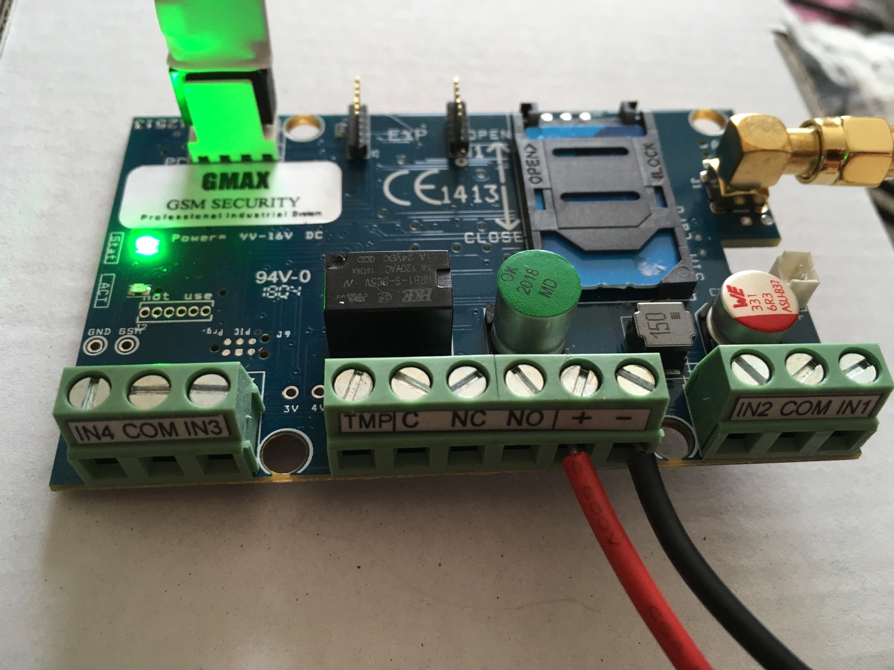

(#) keni00 hozzászólása Okt 24, 2018 /
Sziasztok! Tudna nekem valaki segíteni hogyan tudom a Gmax gsm modult bekötni PC1616 központba. Előre is köszönöm
(#) keni00 hozzászólása Okt 25, 2018 /
A cél az lenne, hogy riasztáskor sms-t küldjön meg talán ha áramkimaradás van persze ha tudja
A hozzászólás módosítva: Okt 25, 2018
(#) levaitamas válasza keni00 hozzászólására (») Okt 26, 2018 /
Be tudsz lépni a DSC-be telepítőként?
Ha igen, akkor az egyik PGM-et beállítod rendszer riasztásra. A másik PGM-et pedig AC hibára. Majd a PGM-eket bekötöd a GMAX IN1 és IN2 pontjára. Fontos a közös táptest a riasztóval.
Ha nincs telepítői hozzáférésed, abban az esetben teszel egy relét a BELL kimenetre (megdiódázva) és azzal indítod a GSM-et. Így csak a riasztásról kapsz értesítést.
(#) keni00 hozzászólása Okt 26, 2018 /
Szia igen van hozzáférés, még a gyárin van
Akkor hajrá!
Hú ha, esetleg a programozásban is kaphatnék egy kis segítséget, mert most aztán jön az sms ha kell ha nem mármint a pgm beállításokban..

(#) Gránátalma válasza keni00 hozzászólására (») Okt 27, 2018 /
009-es szekcióba írd be ezeket:
0910
PGM1-et relével kösd az IN1 és COM közé, a PGM2-t meg relével az IN2 és COM közé.
Így hibára és riasztásra is tudsz külön SMSt küldetni vele.
