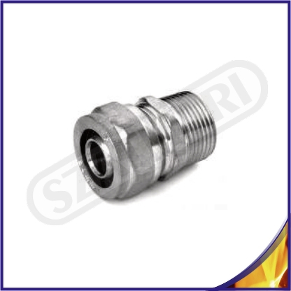

(#) kameleon2 válasza elektroncso hozzászólására (») Nov 1, 2018 /
A képen szereplő technológia is menetes, csak a csőhöz csatlakozik roppantóidommal. A tömítés itt tömítő felölet és gumi.

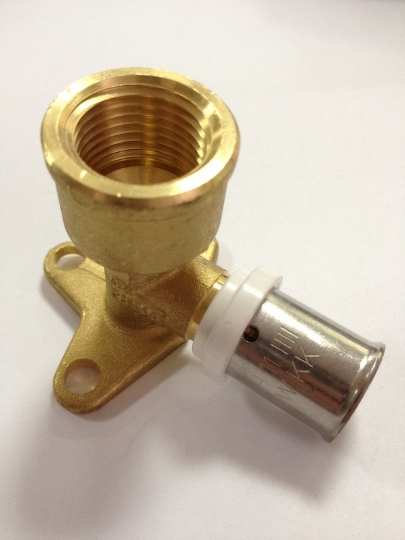

(#) Ge Lee válasza kameleon2 hozzászólására (») Nov 2, 2018 /
Nem ugyanarról beszéltek. A press-es (roppantós) technológia is csak a cső kötése, de a falikorong az ott is menetes, különben hogyan hajtanád bele a sarokszelepet, excentert akármit. Na ezen menetek tömítéséről folyt a vita.

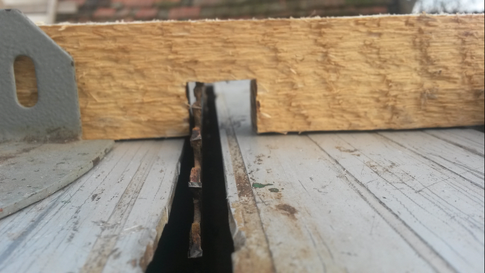

(#) jani1987 hozzászólása Nov 2, 2018 /
Új ablakot kellene csinálnom de a kapcsolás technika elég kezdetleges. A korongot magasságba tolni aztán jobbra balra húzni. Valami hatékonyabb módszer kellene.
(#) Gabó válasza jani1987 hozzászólására (») Nov 2, 2018 /
Felsőmaró megfelelő fejjel...
(#) pjg válasza jani1987 hozzászólására (») Nov 2, 2018 / 1
A neve: Véső.

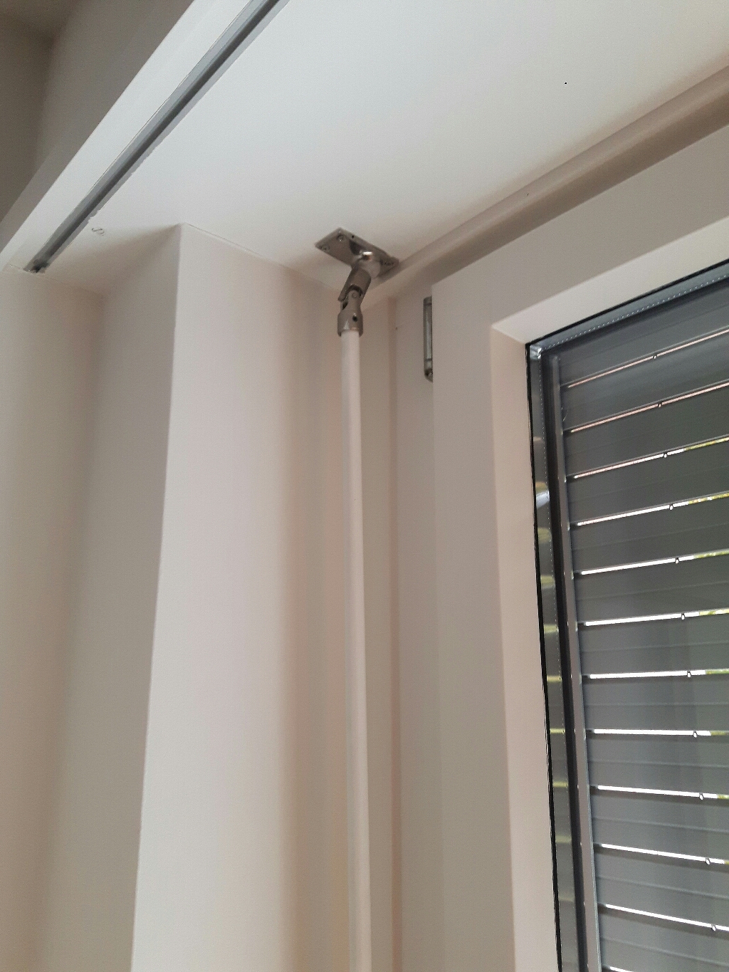

(#) Firefighter1 válasza Taki33 hozzászólására (») Nov 2, 2018 /
Ilyen fajta redőnytekerőm van! Szerintetek milyen motort tudnék használni a redőnymozgatáshoz!
Nem ragaszkodom a léptető motorhoz (vagy enkodereshez)
Alul felül úgyis végálláskapcsolót kap

(#) kameleon2 válasza Firefighter1 hozzászólására (») Nov 2, 2018 /
Szia! Létezik gurtnimotor is és csőmotor is. A csőmotorokat szabvány méretre gyártják, hogy beépíthető legyen utólag is a tengely helyére. Léptetőmotor barokkos túlzás lenne egy redőnyhöz. Például itt is találsz párat. Ha jó vezérlést keresel - keress privátban. Ha meg akarod építeni, kösd fel a gatyát! Van vele bíbelődés. Nem árt pár fédert is beszerezni, illetve nem írtad a redőnyléceid anyagát. Mert ha műanyag akkor a motor felejtős. Széttépi a redőnyszálakat.
(#) Firefighter1 válasza zolika60 hozzászólására (») Nov 2, 2018 /
5 ilyen redőny van a lakásba, úgyhogy valami reprodukálhatót keresek, de öltetnek jó.
befogom a hajtókart a fúróba és igy tudni fogom saccra hogy mi az ami még meghajtja!
