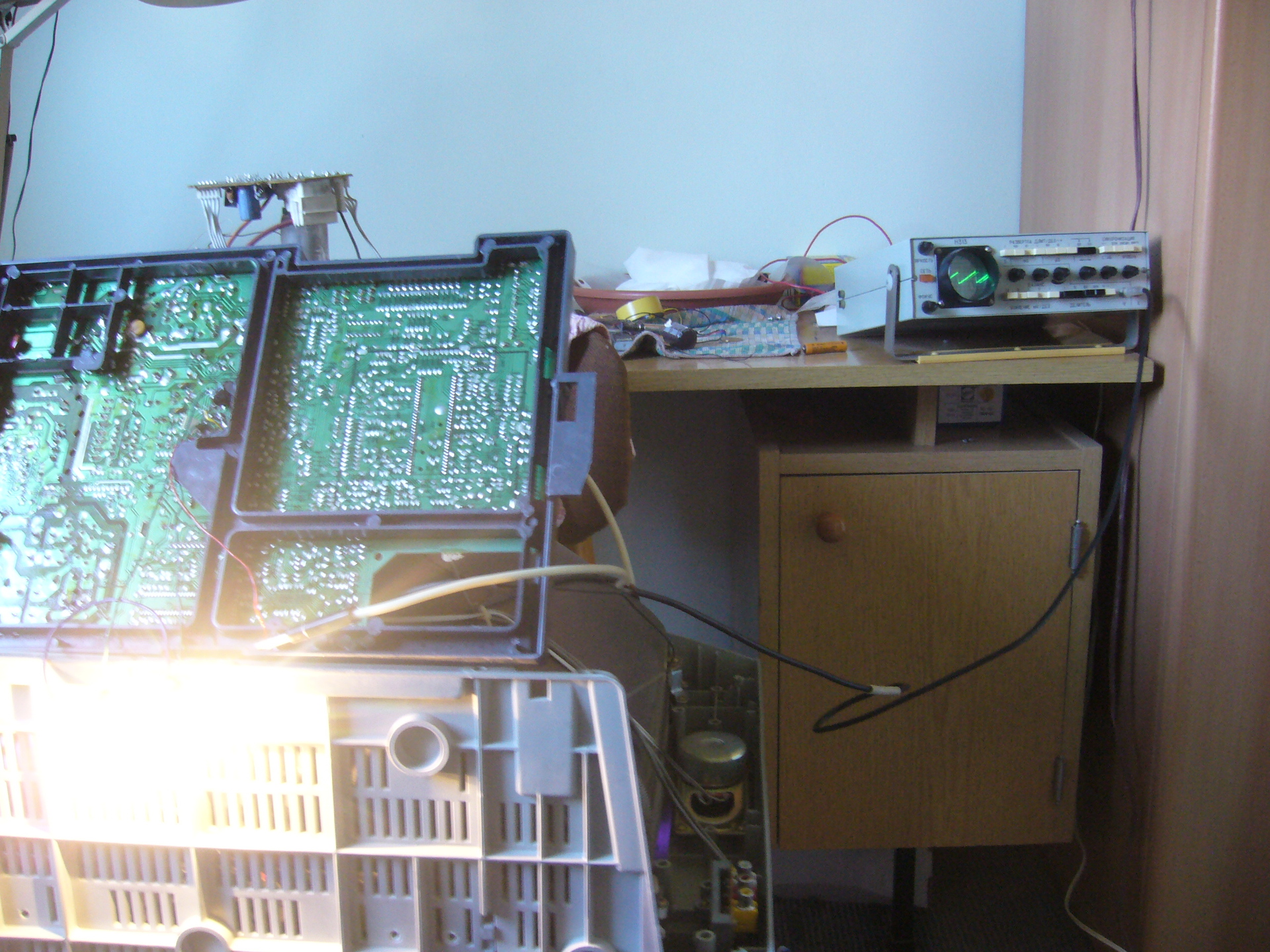

(#) küzmös Gergely válasza Cinema hozzászólására (») Nov 16, 2018 /
Hát vissza az alapokhoz, nem indul.. (STV-nek meg is szakítottam a tápvonalát, és 24V/10W égőt tettem rá, ne gyilkolja az IC-t felesleges próbálkozásokkal, az égőn is tisztán látszik hogy mikor megy és mikor nem.. 4x világít megjelenik a tápfeszültsége, azután elhallgat. Anno mikor először itt járt a tévé, ment IC nélkül is szépen egy vízszintes csíkkal, vagyis mennie kell, ha egyszer meglesz a hibaok.) Ez az első hiba, amit orvosolni kell. Ha 10 .-ből 10x indul akkor nyertem, addig cseszhetem az egészet a hol indul, hol nem indul történettel, e nélkül nincs érdemi tovább lépés. Valaki már "szórakozott" ezzel előttem is, mert a sorkimenő bizonyos lábai át voltak cinezve.. és a vonalon végig "megrotyogtatva" az alkatrészek fő kapcsolódási pontjainál. A sorkimenő melletti kerámiakondi cserélve volt. Most annyira volt időm hogy átforrasztottam a sorkimenő összes lábat, mert ami nem volt még ,azon eléggé oxidáltnak, repedezettnek láttam a forrasztásokat. A eltérítő csati melletti 9,1nF-ot, meg a mellette lévő 220n/250V.-ot új X2.-es picit nagyobb kapacitású, és feszültségtűrésű kondikra cseréltem. Legközelebb mikor picit ráérek (hétvége) nagyítóval átnézem az összes forrasztást a tápban, meg megnézem a kerámiakondikat is.. Egyelőre ötletem sincs arra hogy néha miért indul el csak úgy, és van hogy egyáltalán semmi..

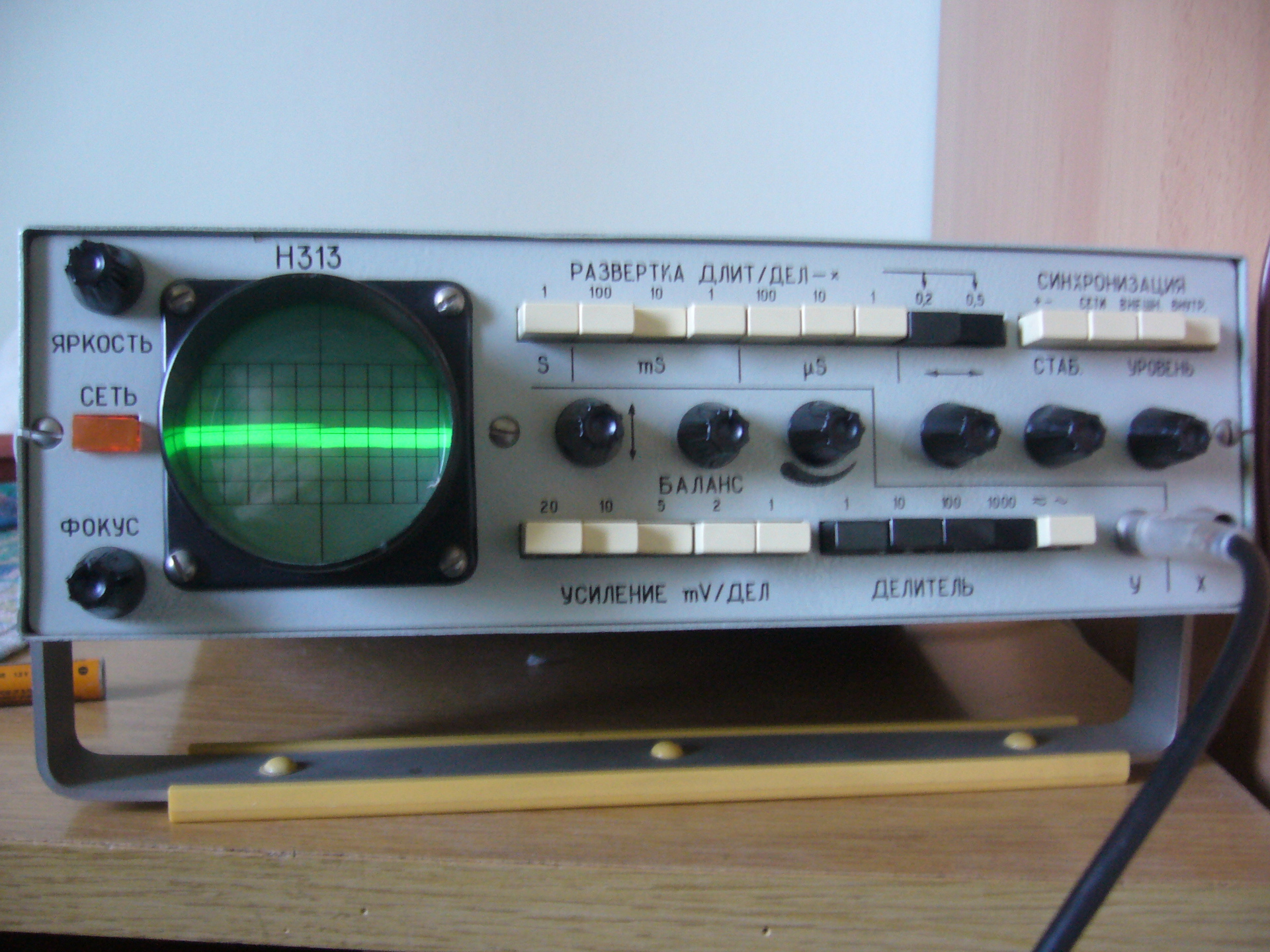

(#) küzmös Gergely válasza kadarist hozzászólására (») Nov 17, 2018 /
Nekem is az orosz csodám van. Annyira nem értek hozzá sajnos. De kezdem majd egy alapbeállítással, amit javasolsz. A mérőfej test valamilyen fém részre pl tuner.. A meleg pont pedig a sorkimenő 1.-es láb? (szinkronizáció pedig külső-re állítva.) Illetve az IC.-t kössem-e vissza, vagy maradjon a 24V-os égő egyelőre.

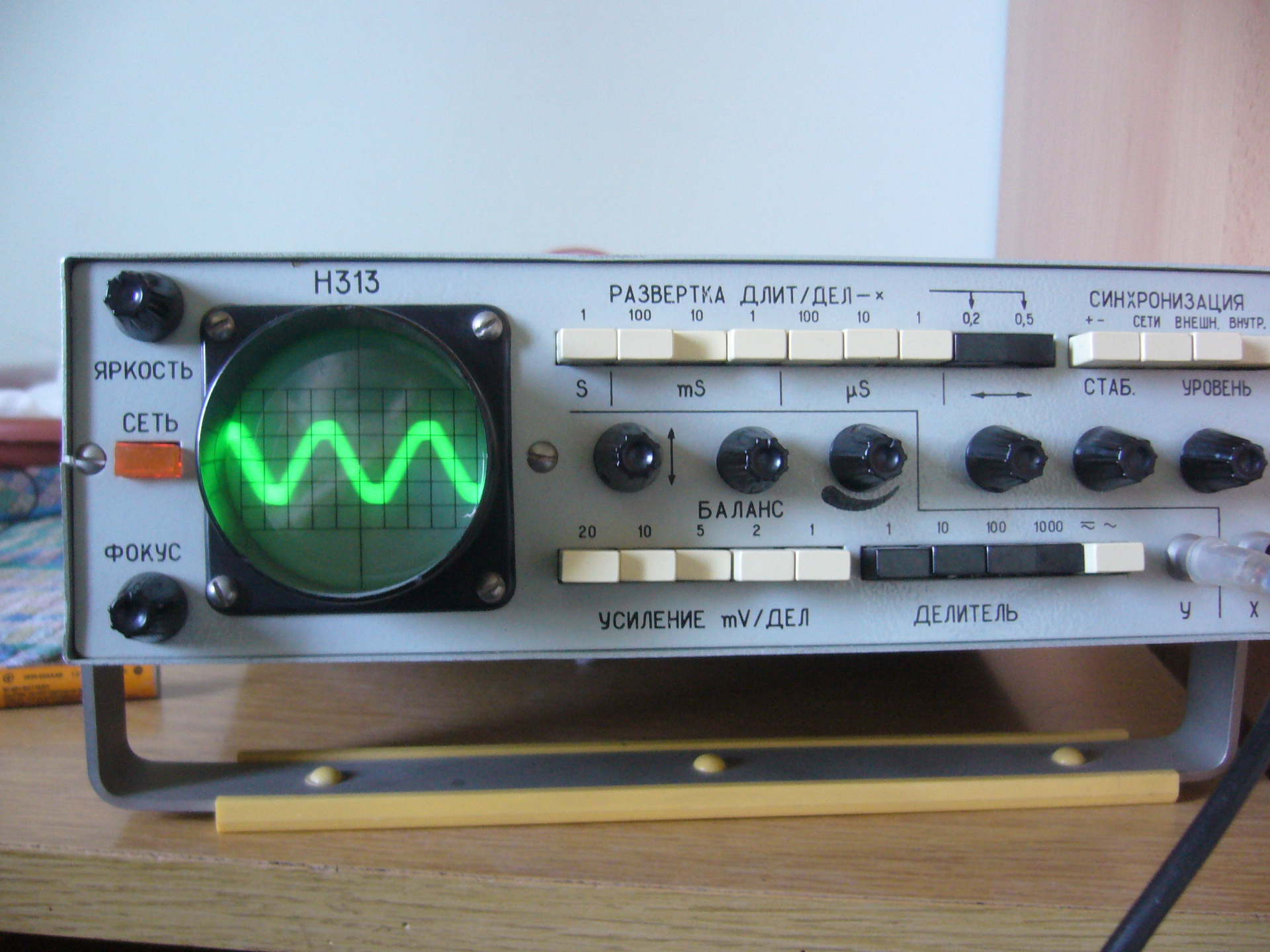

(#) küzmös Gergely válasza kadarist hozzászólására (») Nov 18, 2018 /
Hát az a helyzet hogy beüzemeltem a szkópot, s mivel gyári eredeti, ezért teszteltem egy sima 6V.-os trafó kimenetére tettem, hogy szinuszt keressek.. és találtam is, szépen állítgatható össze vissza ahogy kell. A szkóp szépen teszi a dolgát. Aztán rátettem az STV egyes lábára és semmit nem találtam, az ég egy adta világon semmit.. Indítási próbáknál kis remegés. (azért még egyszer.. kétszer nekifutok) S leírom a fejleményeket.

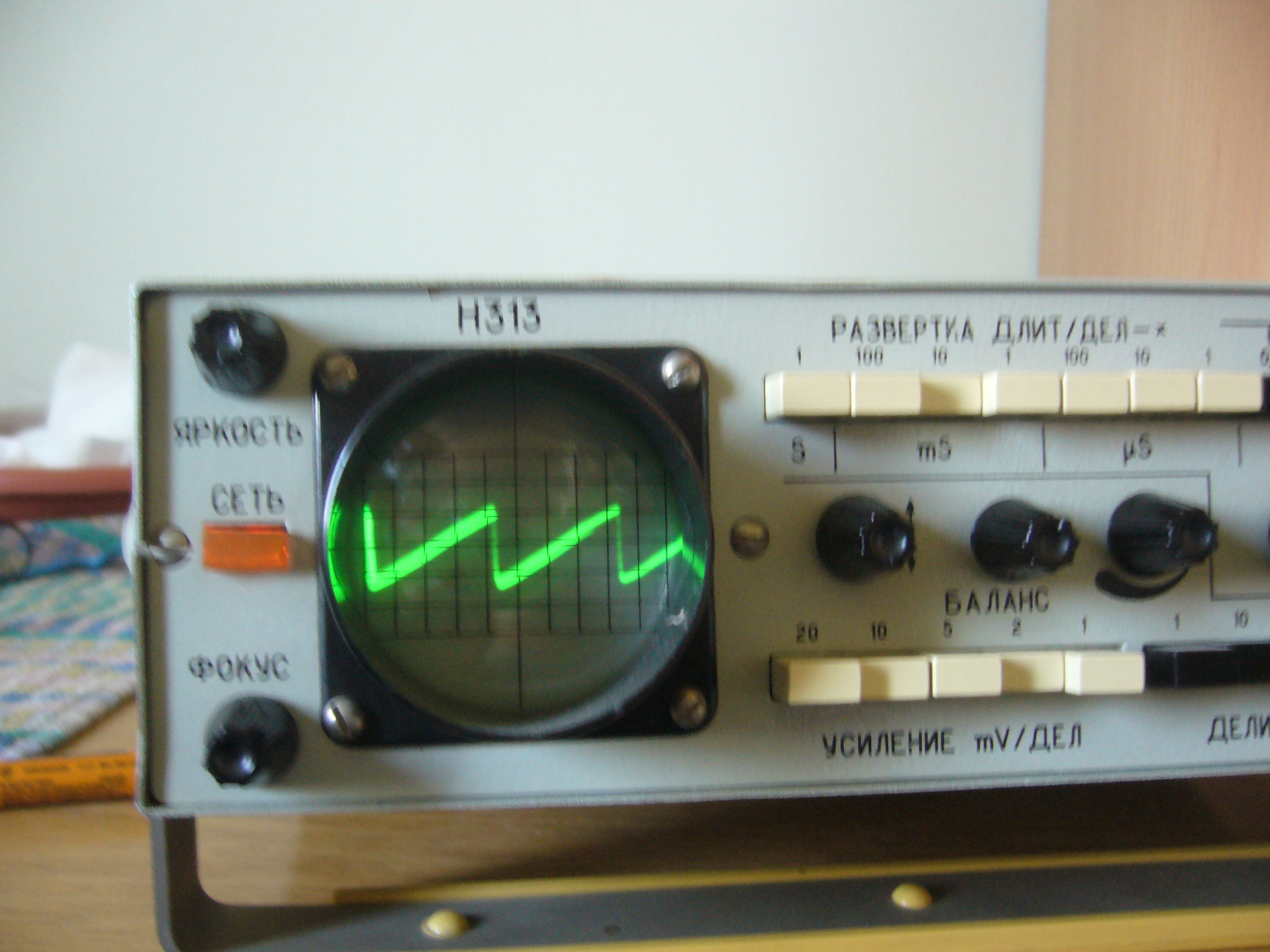

Az indulási próbák alatt valami féloldalas jelet láttam, aztán egyszer csak mikor ki be kapcsolgattam, hogy ezt az indulási próbák alatt képződött jelet valahogy megfogjam.. sokadjára bekapcsolt.. Láttam hogy valami van, de nem volt elég időm a szkópon történő alakítgatására a 4x-i indulási kísérletek rövidke ideje alatt.. Ezzel vacakoltam, próbálgattam, amikor is egyszer csak bekapcsolt, úgy "százhuszonharmadjára" (?) 24V/10W virít folyamatosan.. sor elindul, vízszintes csík a képernyőn, ahogy kell. (?) Na mondom ,akkor most egy kicsit így is maradsz bekapcsolva, míg jelalakot keresek.

(#) kadarist válasza küzmös Gergely hozzászólására (») Nov 18, 2018 /
Vezérlő fűrészjel van, tehát arra nem lehet fogni a vezérlés hiányát. Apró, IC körüli alkarészek lehetnel a hibásak, tápfeszültséghiány, vagy eltérítőtekercs szakadás.

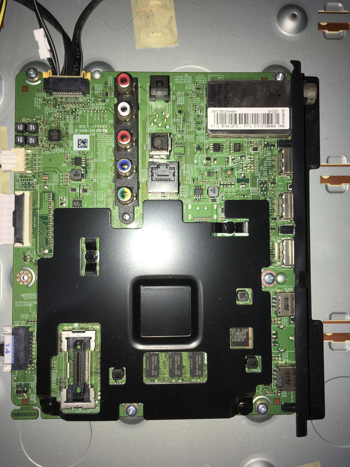

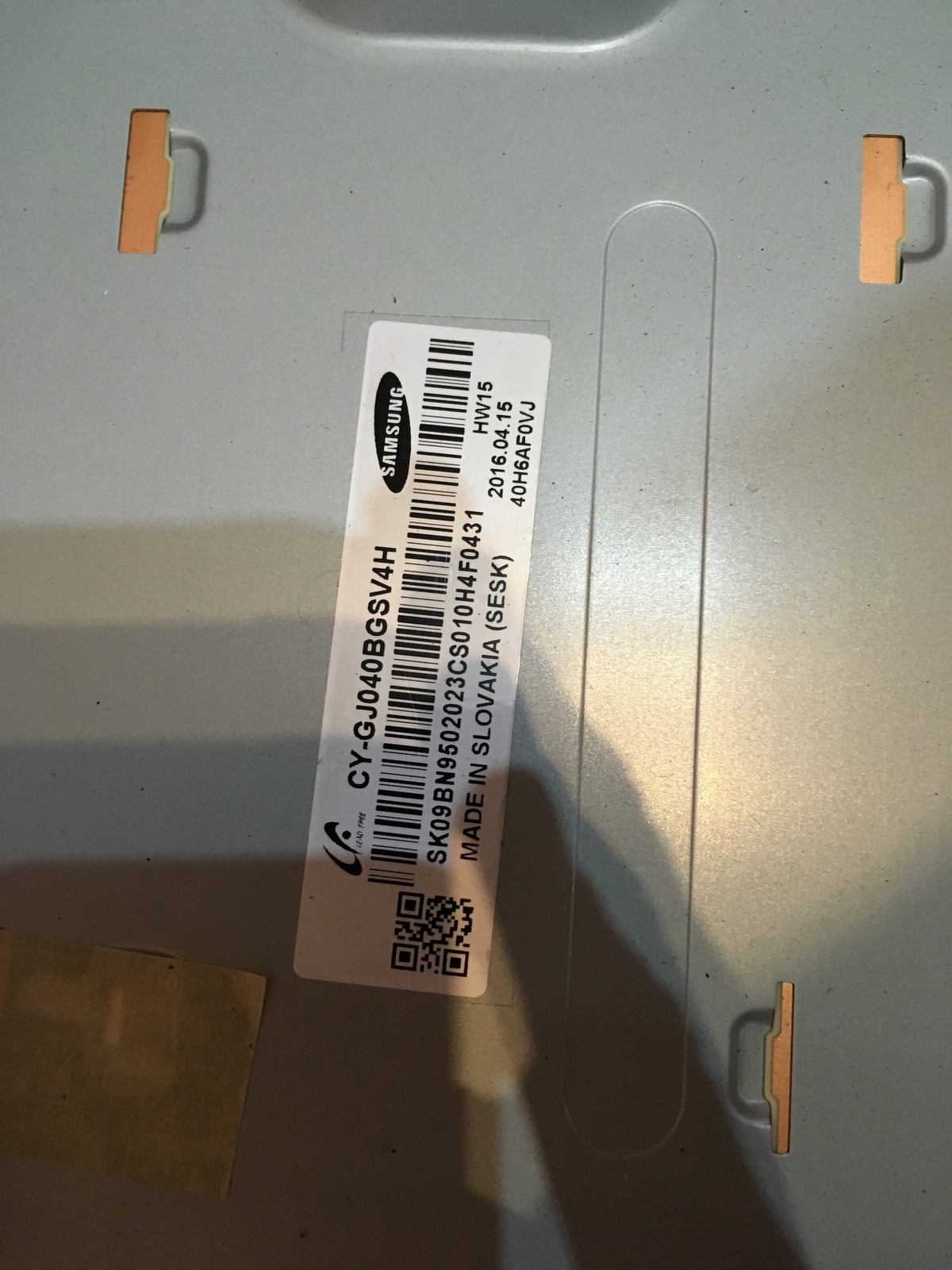

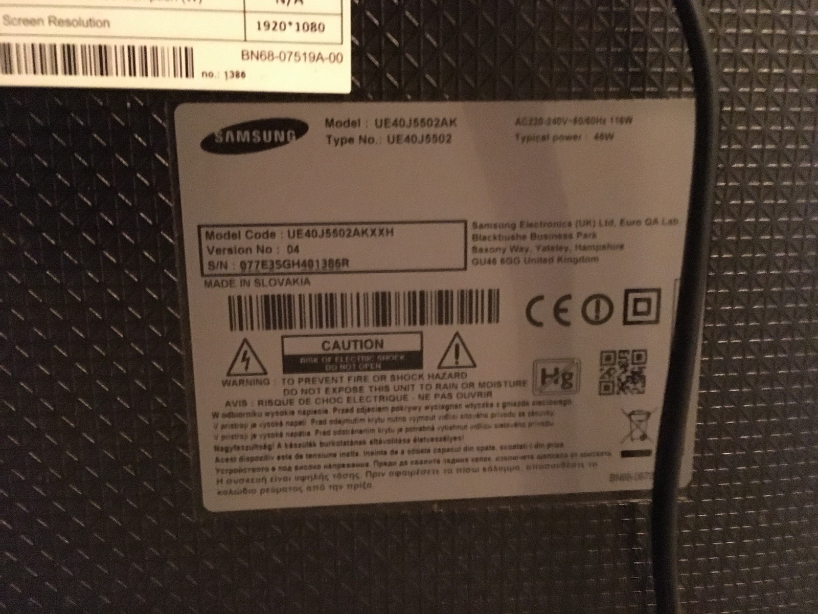

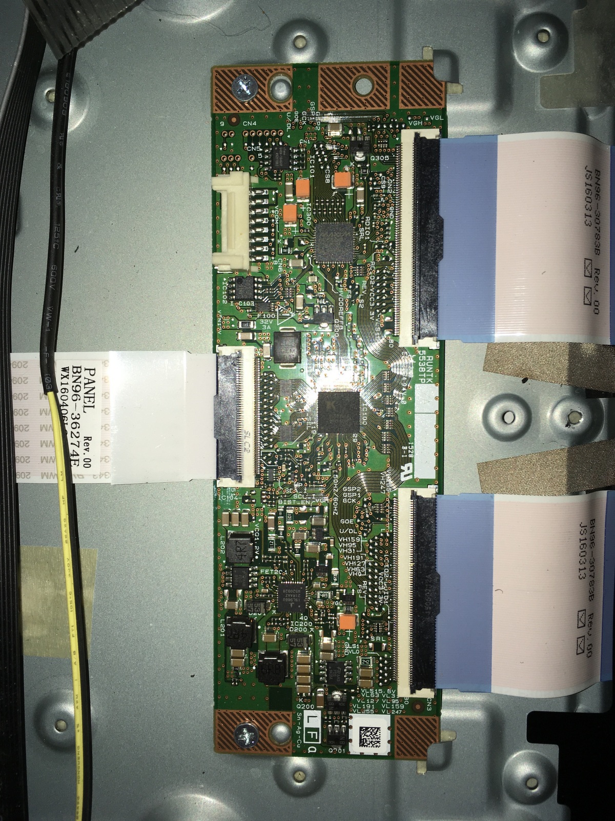

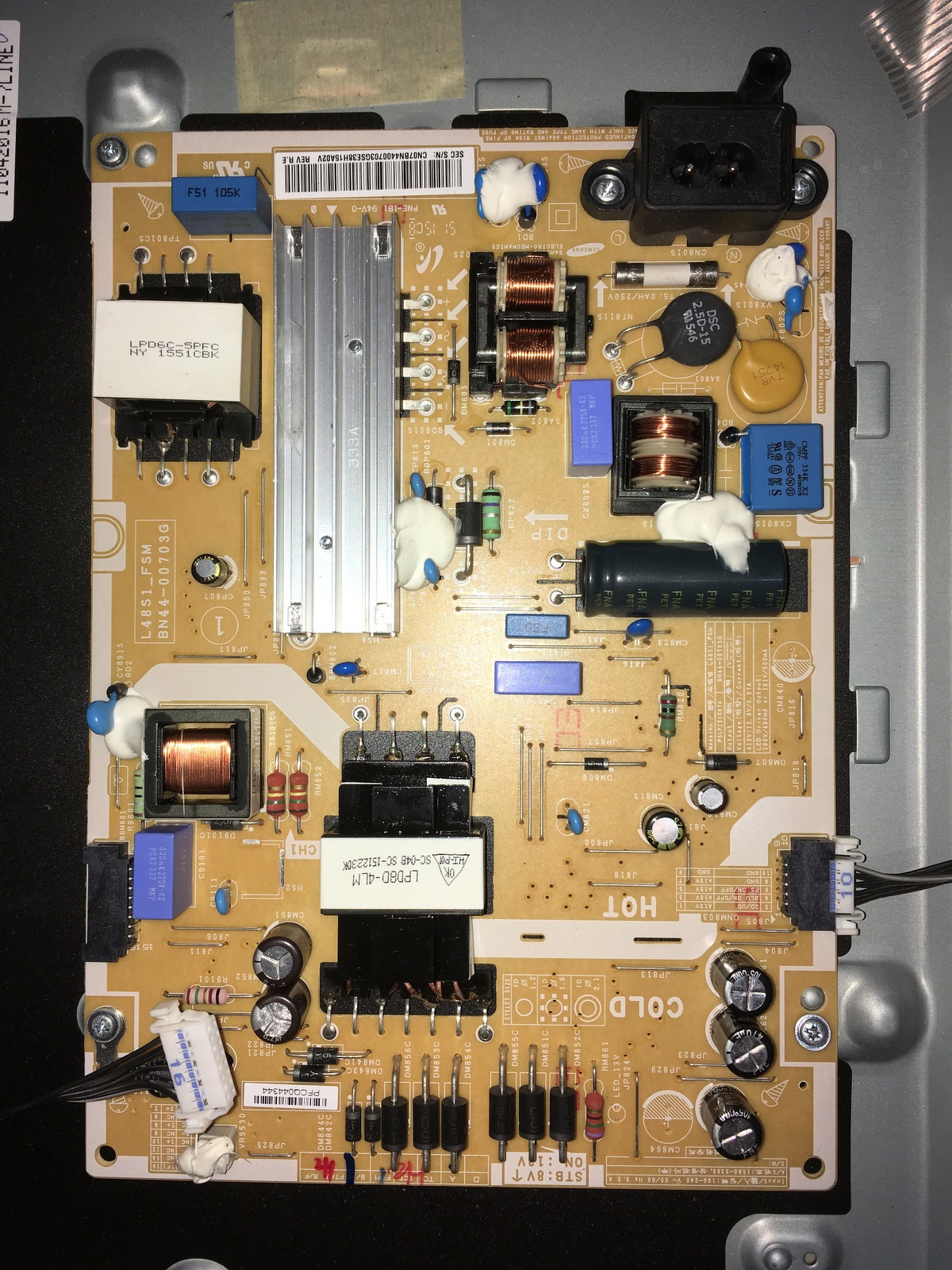

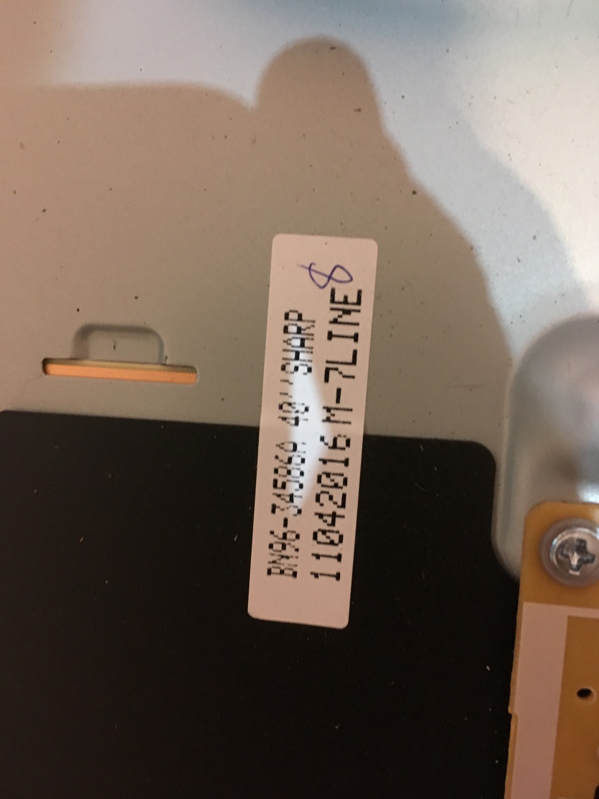

(#) cupika97 hozzászólása Nov 19, 2018 /
Sziasztok, hozzámkerult egy Samsung ue40j5502ak típusú TV. Villámcsapás után teljesen meghalt, semmire sem reagál. Interneten semmilyen alkatrészt nem találtam hozzá, még E-BAY-en sem. Univerzális monitor controllerel életre lehetne-e kelteni? Az az érdekes hogy ennek az LCD nek 2 adat bemenete van. Csatolok néhány képet.

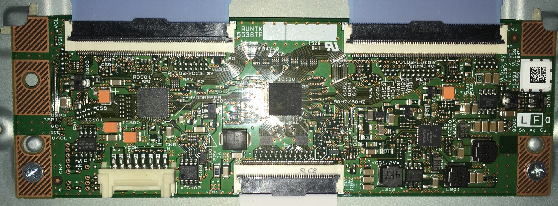

(#) dara válasza cupika97 hozzászólására (») Nov 19, 2018 /
Én most vettem hasonlo 2 lcds agyat,de láttam az e bay en ilyen panelt.A panelen van egy szám sor,azt üsd be a keresőbe.

(#) cupika97 válasza dara hozzászólására (») Nov 19, 2018 /
Melyik panelen?
Mint irtam a Tcon panelen amelyik az lcd re két csatlakozóval megy.
Ez a tv volt javítóban, annyit mondtak két panelt kellene benne cserélni, de nem érné meg, olcsóbb lenne újjat venni. Így került hozzám alkatrésznek, de gondoltam hogy a régi paneleket kidobom, és tennék bele egy univerzálisat.
A ráirt RUNTK 5538 TP alapján,egy rakás panelt kidob az ebay.Ami pont olyan mint a képen.
Minek vegyek T-con-t hozzá ha a másik két panel kuka?
Megnézted legalább hogy a táp panelen vannak feszek?A másik meg a perifériák vannak meg a hang.Egyébként meg ez szokott elmenni benne.Ez a három panel van benne.
Meg se nézted hanem a szerviznek hiszel?Azok mondanak ám sok mindent meg számláznak tizszeresen.
A hozzászólás módosítva: Nov 19, 2018
A tápegyse’g semmilyen életjelet nem ad magából sajnos. Biztosíték még rendben van. Mértem a háttérvilágítás kábelét, meg a másikot is. Csak néhány milivolt van némilyik pinen.
