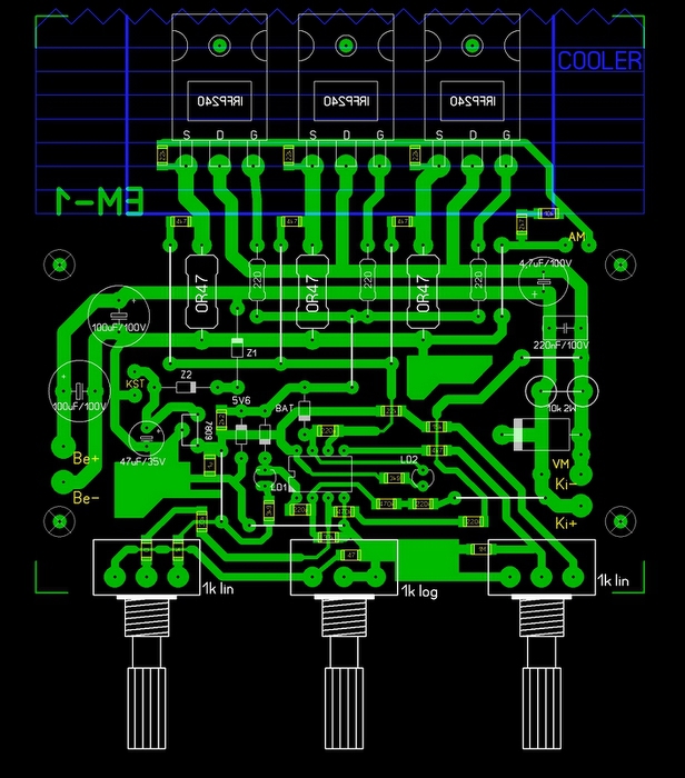

Ha nincsenek komoly igényeid, és fontosabb az egyszerűség valamint a könnyed variálhatóság, akkor nézd meg ezt is. EM-1-nek neveztem el, ez sem tökéletes, de úgy 90V-ig megépíthető anélkül hogy bármilyen segédtáp kellene hozzá (ez mondjuk az LPSU-ra is igaz), és úgy 350V-ig elmehetsz vele anélkül hogy a nyákon bármit kellene módosítani, ekkor kell egy 15-20VDC körüli külső segédtáp. Tovább csak azért nem lehet elmenni vele feszültségben, mert a 400V-osnál nagyobb elkó már nem fér bele, meg már az SMD ellenállások 200V körüli feszültségtűrése is képbe kerül. Közel 10 példány működik már belőle gond nélkül, nekem 2db 90V-os van bedobozolva, meg most készül a 350V-os változat. Az áteresztő nem IRFP hanem 3db STW20NK50Z, azért ez mert ebből van sok, és szemérmetlenül olcsón jutottam hozzá.

Ide teszem a rajzot is hogy ne privátban kelljen linkeket küldözgetni. Egy régi elektoros rajz egy az egyben, apró módosításokkal. Van egy finom szabályozó poti is a feszültség állításához, egy 1M ellenállás az áramszabályozó poti tönkremenetele esetére, meg a zéneres feszültségcsökkentés a stab IC-nek, hogy ne csak 35V-ig legyen használható.
A kívánt végfeszültséghez csak az R3 és R6 ellenállások értékét kell nagyobbra vagy kisebbre cserélni, ezek a panelen 2-2db soros SMD ellenállásból vannak, illetve a zénerek értékét kell módosítani, vagy elhagyni, illetve 90V felett külső segédtápot használni. A nyákterven a 90V-hoz tartozó értékek vannak, a rajzon 60V-hoz. Nagyobb feszültség (pl. 300V vagy afelett) esetén a nyákon a 2 átkötés helyére is ellenállás (huzallábas) kerül, így a visszacsatoló tagok (R3-R6) már 3-3db soros ellenállásból állnak, ezeket a láncokat illik párba válogatni, tehát nem az értékük tűrése a lényeg, hanem hogy egyformák legyenek, ugyanúgy ahogy R2 és R25 is.
A valóságban még változó terhelésre (dinamikus viselkedés) is pontosan ugyanolyan teszteredményeket produkál az oszcilloszkópon mint a szimulátor tranziens analízisében. Erről is csatoltam régebben szkópábrákat. A hibái ennek is ugyanúgy látszanak a rajzon mint bármelyik másik labortápnak, pl. hogy az árama csak adott értékig tekerhető le, nulláig nem, ez a felépítés (kapcsolás) sajátossága, következménye, amihez az is hozzájárul hogy nincs külön söntje, a fetek source ellenállása egyben az áramszabályozás söntje is.

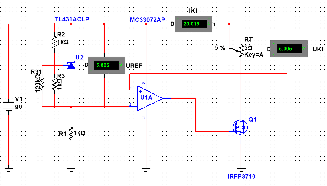

Mellékelem saját, két hónapnyi elmeszüleményeim elejét (2) és végét (8_M), ahol szintén drain a kimenet. A cél az volt, hogyha valaki benyúl a fiókba, talál egy akármilyen trafót, ráteszi és kész a táp. Nyilván nem tudja túllépni a trafó szekunder feszültségét, és a "8_M" R1 és R14 ellenállásait is megfelelő értékűre kell cserélni. Nagyjából 10-15 mA folyjon rajtuk. Az R8-R9-et megfelelő osztásarányúra kell változtatni az elvárt kimeneti feszültségnek megfelelően úgy, hogy R8-on teljesen nyitott Q1 esetén se essen 10 V-nál nagyobb feszültség. Ellenkező esetben az U2 IC "-" bemenete "örökre" negatívabb marad a "+" bemenetnél, bárhogyan állítjuk is P_UKI potit, az IC kimenete "felmegy", zárja a Q2 kimenetét. Az "M" azt jelzi, hogy beépítettem az EM-1 kapcsolásodban található relét is. Szomorú az eredmény...
Lehet, hogy a 8_M-be beültetett sok műszer okozza, de (nálam) minden beállításváltoztatásnál újra kell indítani a szimulációt, hogy normális értékeket mutassanak. Régebben a gyakorlatban végeztem néhány mérést az MC33072-vel, ami (szinte) megegyezik 2 x MC33071-el. Ube 1,7...2,4 mV-tól már működik, így az R11 kis értéke ellenére P_IKI-vel 6 mA-ig, illetve P_UKI-vel 4 mV-ig le lehet szabályozni az áramot ill. a feszültséget. Az R10 és R13 hivatott a poti kh esetén megakadályozni a kimenet megfutását, mivel azonnal leszabályoznak. A különböző potenciálú táplálás különtokozott IC-ket kívánt.
Azért gondolkodtam másfelé, mert nem tudtam megoldani az előszabályzást, így maradt a FOK-GYEM koppintás.
Találkoztál-e olyan megoldással, hogy szintén a drain a kimenet, és van előszabályozás:

PONTOSÍTVA: Ha az R8-R9 osztásarányát úgy választjuk meg, hogy az UKI kimeneti feszültség lényegesen kisebb legyen, mit a V1 bemenőfeszültség (pl az R9 70 kOhm-t 40 kOhm-ra cseréljük), akkor az R8-on 12 V-nál nagyobb is lehet a feszültségesés, ami U2 kimenetét "lehúzza". Ettől a Q2 kinyit, és (szinte) bárhová is állítjuk a P_UKI potenciométert nyitva is marad, gyakorlatilag a teljes V1-et a kimenetre juttatja Q3-Q4 és Q1 segítségével.
Mellékelem kapcsolásokat grafikusan is, műszererdő nélkül. Mindenesetre ez inkább kidolgozható elv, mint egy az egyben megvalósítandó kapcsolás. Például a "8_" 40 V 10 A-es beállításnál Q1 450 W-al fűtene, ehelyett azonban szinte azonnal tönkremenne... Lehet persze így is használni, de az áramot jelentősen korlátozni kell.

(#) Ge Lee válasza Tambi hozzászólására (») Nov 16, 2018 /
Majd jobban átnézem ha lesz időm, így első körben az látszik hogy ohmos terhelésen szépen működik a fesz és az áramszabályozás is, de amint rákapcsolgatok a 10k terhelés mellé egy 1Mohmot, amit észre sem vehetne, elkezd fűrészelni a feszültség, de nem is a kapcsolgatás ütemében mert az 10Hz, hanem kb. 500Hz-el ami vagy valami hiba, vagy gerjed a szabályozás vagy fene tudja, mert az sem segít rajta ha teszek kondit az IC be és kimenete közé.
Nem tudom milyen előszabályozást szeretnél, de műszaki szemmel nézve sem jó dolog, esetleg valami relés átkapcsoló, vagy az általam favorizált kétszerező kontra graetz egyenirányítás. Egyetlen kapcsoló az egész, és duplájára tudod venni a névleges bemenő feszültséget, tehát nem igaz amit írtál, hogy nem tudjuk túllépni a trafó szekunder feszültségét. Dehogynem, sőt, máris van egy úgymond "előszabályozód" akarom mondani átkapcsolód. Anélkül hogy bármit kellett volna építeni, vagy a trafóhoz hozzá kellett volna nyúlni.
Analóg táp esetén én (szerintem teljesen logikusan) úgy gondolkodom, hogy sima, zavaroktól és zajoktól mentes feszültséget szeretnék a kimenetén, tehát elvből sem teszek elé semmilyen kapcsolóüzemű vagy tirisztoros szabályozást, mert az mind zavarforrás, ami akárhogy is, de meg fog jelenni a kimeneten. Tehát az analóg táp az valóban legyen analóg.
Ha meg ez nem szükséges, és elfogadunk valamekkora zajt, akkor meg teljesen jó egy kapcsolóüzemű szabályozó, felesleges az analóg nyűgjeivel foglalkozni, és legyen kapcsolóüzemű az egész táp, annak minden előnyével együtt, tehát hagyjuk el a nagy, drága és nehéz hálózati trafót, nagyméretű puffert és a brutális disszipációt.

Ha szétnézel a topikban elég bő a lehetőségek tárháza, tranyósban a 723-ast javaslom, fetesben pedig vagy az EM-1-et vagy az LPSU-t. Mindhárom illeszthető a kívánt feszültség és áramértékekhez némi módosítással.
