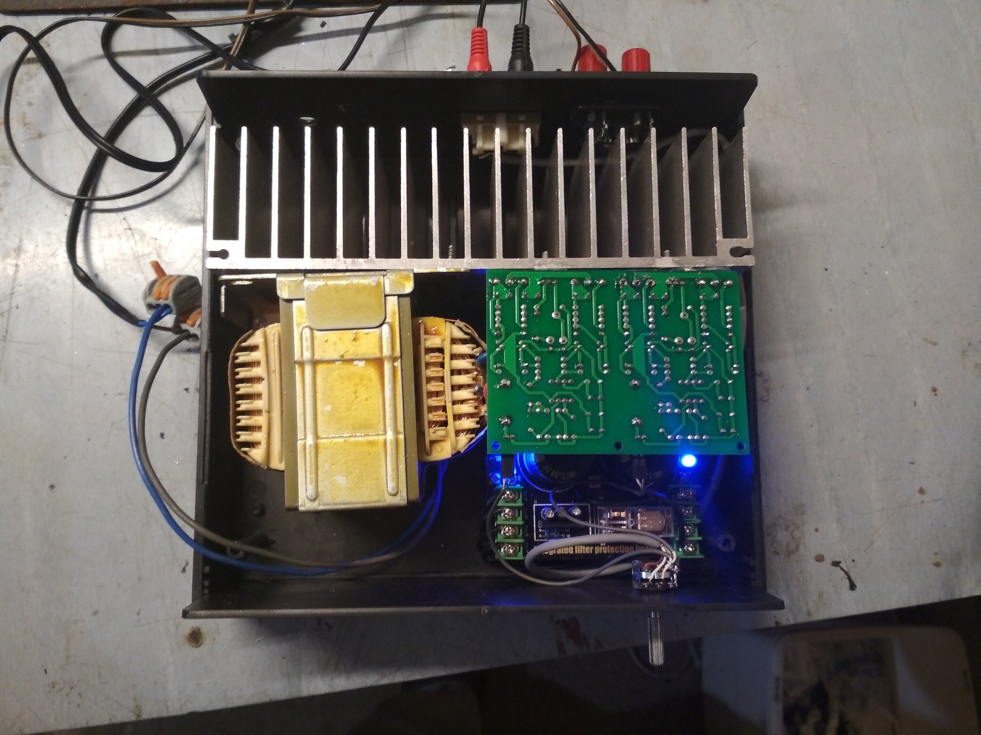

Nagyjából kész vagyok a bedobozolással. A dobozon alapból pont ott van a kivágás, ahol a hűtőborda is, így az remélem nem lesz gond. A trafó, meg csak így fért be a dobozba. Bekapcsoló gombnak még meg kell jönnie és kész is vagyok utána.
Hangszórót rákötve, semmi alapzajt nem hallottam.

A képen szereplő trafó nem fért el mellette. Így beletettem egy kisebbet, ami kb 200W-os lehet. Egyenirányítva +-43V. Nyugalmi áramot beállítottam 140mA-ra. Ennek a trafónak csak egy szekunder tekercse van, az létezik, hogy ezzel sokkal szebben szól, mint az előző trafóval? Valamint ki és bekapcsolásnál nincs semmi pattogás, viszont néha amikor kikapcsolom, akkor a számítógépem egere is lekapcsolódik a gépről 1-2 másodpercre.
