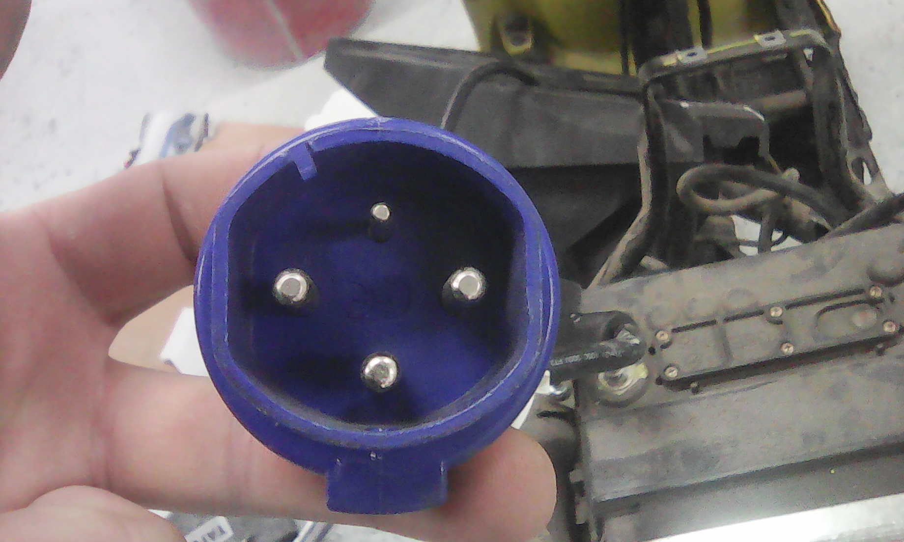

Van 37v 40 ah aksim esetleg tudna valaki nekem olcsóbb töltőt csinálni???? Van alap hozzá de nem tudom sehová bedugni
Valaki segítene ,van 37v 40ah akum 2is ami pirosan villog, gondolom sürgősen tölteni kellene bele de nem tudok nincs olyan töltöm amit 220v al simán rá lehetne az akura - és + ra tenni vas megyében vagyok csak Budapesten mondtak helyet ahol rá tudnak tölteni sajnos valami 5 let?
