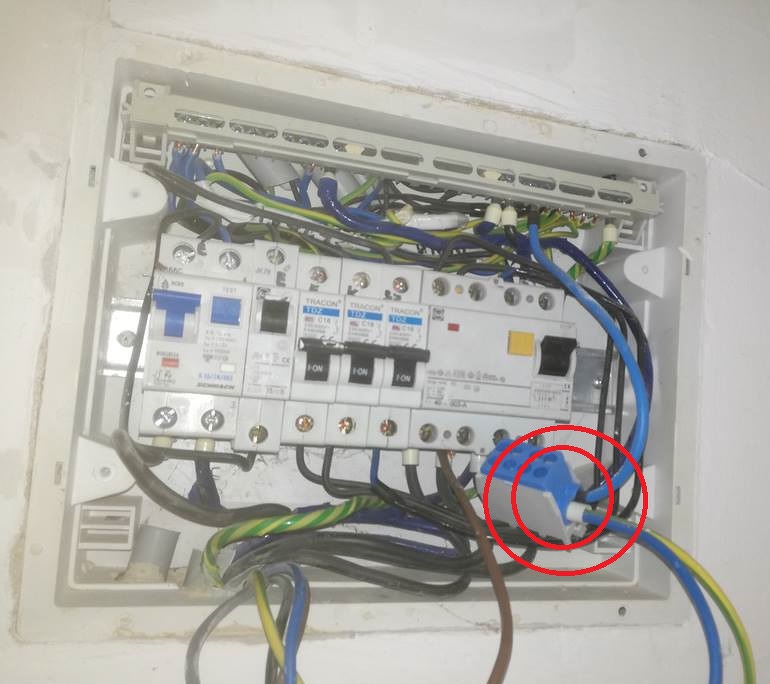

(#) Kolti0 hozzászólása Dec 22, 2018 /
Mi célból lehet közösre kötve kismegyszakítók szekrényénél a nulla és a védőföld?
Melléképületekhez, illetve a villanyóránál található három fázisu dugaljhoz megy ki az áram. Ezek meg lesznek szüntetve, mert a légkábel földkábelre cserélődik. (ezért is tűnt csak fel számomra)
(#) sámli válasza Kolti0 hozzászólására (») Dec 22, 2018 /
Képről nem igazán látom, de nézd meg, hogy a mérőtől hány vezeték jön. Ha 4 akkor ez nem össze van kötve, hanem szét van választva.
(#) Kolti0 válasza sámli hozzászólására (») Dec 22, 2018 /
Ha minden igaz akkor a kettő éjszakain kívül négy darab fekete vezeték jön.
Három a FI relé aljába, egy darab pedig a jobb felső földelő sínre megy (ez szalaggal kékre van színezve,tekerve)
(#) Teaway válasza Kolti0 hozzászólására (») Dec 22, 2018 /
A bekarikázott csatlakozóban minden kábelt 2 csavar rögzít?
(#) Kolti0 válasza Teaway hozzászólására (») Dec 22, 2018 /
Igen.
(#) joseyy válasza Kolti0 hozzászólására (») Dec 22, 2018 /
TN-C rendszernek olvass utána. És megleled a választ.
(#) gyuszo válasza Kolti0 hozzászólására (») Dec 22, 2018 /
2018. nov. 18-án már leírtam, de hogy világosabb legyen, akkor még egyszer:
4 vezeték jön be : L1 , L2, L3 ( 3 fázis ) és a kékkel jelölt PEN . ( PE + N )
Ez van szétválasztva PE-re ( zöld-sárga, ami tovább megy a védőföldelésre és N-ra ami a nulla-sínre megy tovább.
(#) Kolti0 válasza gyuszo hozzászólására (») Dec 22, 2018 /
Ez a szétválasztás csak a melléképületekre szükséges, azért, mert ott nincs földelő szonda?
(#) Bakman válasza Kolti0 hozzászólására (») Dec 22, 2018 /
Nem. A PEN egy közös vezető, ami PE (földelés) és N (nulla). Lakásokban ilyet nem használnak, csak a szétválasztás utáni vezetékeket, külön-külön.
A hozzászólás módosítva: Dec 22, 2018
(#) Kolti0 válasza Bakman hozzászólására (») Dec 22, 2018 /
Én ahogy nézem ez a pen felmegy kapásból a kismegszakító szekrény jobb felső sarkában elhelyezkedő sínnre és onnan mennek a földelő vezetékek.
Hány szál vezeték jön a fogyasztásmérőtől ebbe a szekrénybe?
(#) Kolti0 válasza Bakman hozzászólására (») Dec 23, 2018 /
A helyzet az, hogy egyértelműen nem merek kijelenteni semmit.
A kettő éjszakain kívül talán négy darab fekete vezeték jön az órától.
Három a FI relé aljába, egy darab pedig a jobb felső földelő sínre megy (ez szalaggal kékre van színezve,tekerve) Illetve van egy zöld-sárga színezett szintén a földelő sínre megy, de, hogy az órától vagy a szondától azt nem tudom eldönteni.

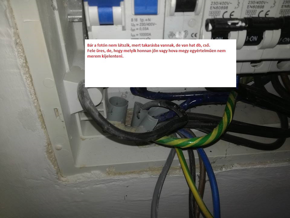

Készítettem fotókat a csövezésről, de valami oknál fogva most több csövet találok
Biztos még csövezett a vill. szerelő utána. Az sincs kizárva, hogy a szondához menő cső üres.
ALul a szonda be van kötve az bizotos. Sejtésem szerint a földelő szondához az órától megy a vezeték és az órához a kismegszakító földelője.
A hozzászólás módosítva: Dec 23, 2018
(#) elektroton válasza Kolti0 hozzászólására (») Dec 23, 2018 /
Ferde, átlós csövezés, vezetékezés TILOS.
(#) CIROKL válasza elektroton hozzászólására (») Dec 23, 2018 /
Az lehet de szakember csinálta !
(#) vargham válasza CIROKL hozzászólására (») Dec 23, 2018 /
Akkor az nem szakember...
(#) CIROKL válasza vargham hozzászólására (») Dec 23, 2018 /
Ezt én nem tudhatom meg.kellene kérdezni a megrendelőt!
(#) Bakman válasza Kolti0 hozzászólására (») Dec 23, 2018 /
Azért lenne jó kideríteni a dolgot mert éppen az is lehet, hogy a nulla és a védőföld összekötése szabálytalan és tilos is lehet az esetedben...
Nagy a gyanúm, hogy az órához megy a jobb felső földelő sínről a zöld-sárga és az órától megy le a szondához. Ahogy kiveszem a szavaitokból ez így nem ok.
Aztán, hogy miért így kötötte a szaki jó kérdés. Lehet köze ahhoz, hogy nincs földelő szonda a kinti épületeknél?
Egyébként ez a kötés most meg fog szűnni, mert a kinti épületekhez földkábelt vittem.
Csak hát azt lenne jó tudni, hogy annak a nulláját, földjét hova kössem.
Így össze mint ezt kötötte a "szakember" Vagy a földelő sínre és a nulla sínre.
(#) Bakman válasza Kolti0 hozzászólására (») Dec 23, 2018 / 1
A kérdésekre helyszíni felmérés nélkül nem lehet egyértelműen és helyesen válaszolni.

(#) VIM válasza Kolti0 hozzászólására (») Dec 28, 2018 /
Szia! Olvass ide vissza és talán választ kapsz mindenre. Olyan vezeték aminek a vége érvéghüvelyezve van présszerszámmal azt a szolgáltató csinálta és az onnan jön az órától. Ha a tulaj annak idején nem adott a bekötéskor színes, megfelelő keresztmetszetű vezetéket akkor a szolgáltató meg fogja jelölni a sajátját, mert neki csak fekete színűek vannak. A többi az értelem szerű, mármint a nulla és védőföld további elvezetése a melléképülethez.
