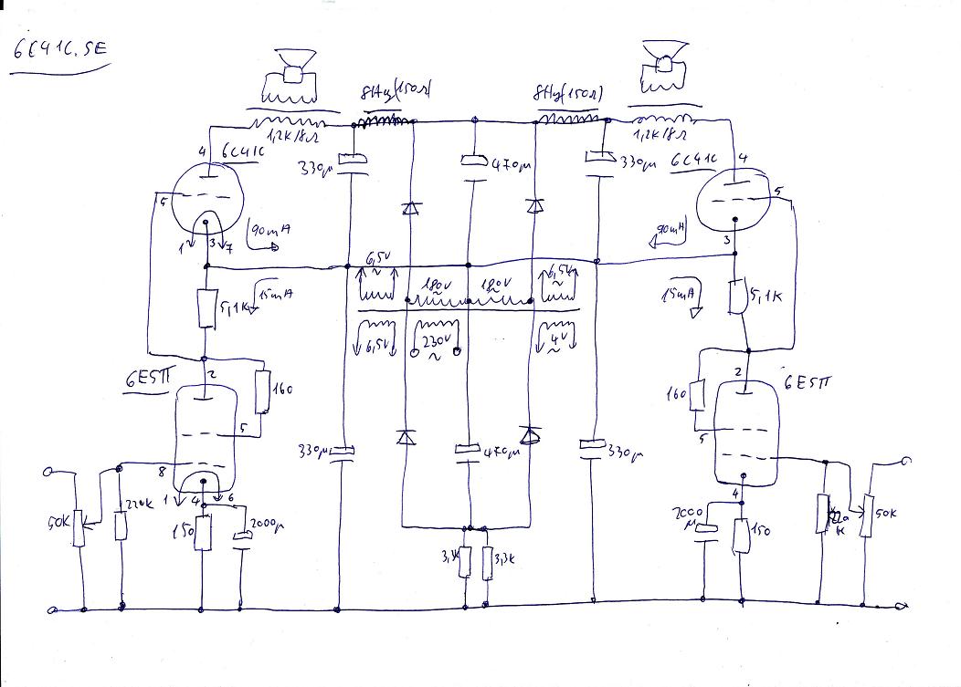

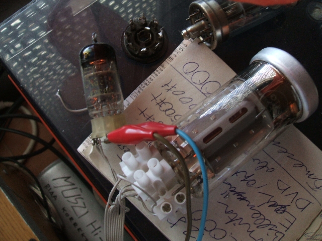

Lassan, de biztosan készülget a 6C41C SE erősítőm.

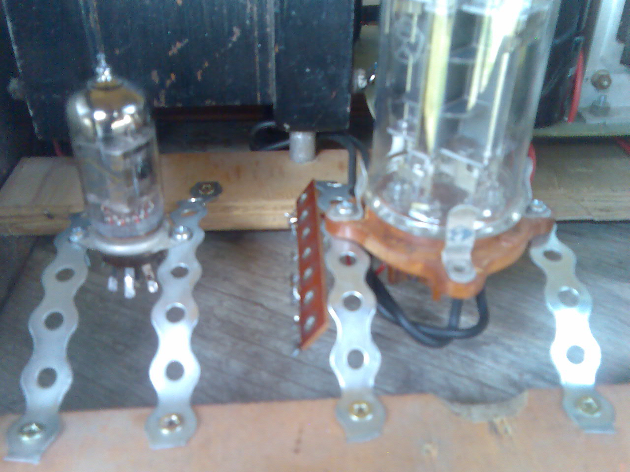

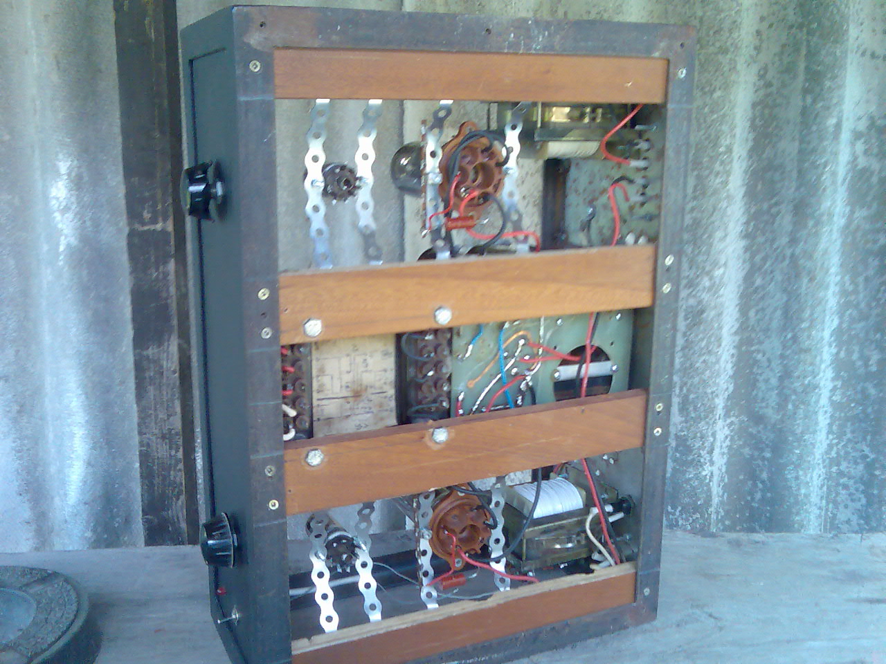

Pár kép a folyamatról. Kiemelném a hiltiszalag alkalmazását.
Működés közben, ideiglenes kimenővel

Ez még csak "nem bírtam megállni, hogy ki ne próbáljam" szinten van. Úgy terveztem hogy leföldelem (forrasztható) a hiltiszalagokat, de egyébként egy deka zavarom sincs.
Kettős táppal (+-) megy a ketyere, saját tervezés, csak még kimenőtrafót kell hozzá okozni. ![]()
Érdekes kapcsolás..Kicsit az SRPP-t juttatta eszembe elsőre. Jó az a végcsőnek, hogy közvetlenül a meghajtócső anódját kapja?

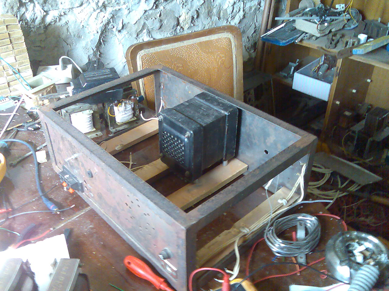

Egyébként hétvégén én is összehajítottam a 6AS7G-s SE-met, próbakimenővel. Ma tekerem meg ha hamar hazaérek a 13mm2-es vasra a kimenőjét. Jó dolog kettőstriódával dolgozni, 500ohm-ra kell illeszteni a 8 ohm-ot. Könnyű lesz megtekerni...Egy hátulütője van a dolognak, csak 6-7 watt jött ki belőle.. ![]()

Lezárásba vezérelni a végcsövet.:ÉRDEKES! Negatív ágban alkalmazni tápszűrést.:VESZÉLYES! Eltolhatja az alsó tag munkapontját, bár ez egyben egy negatív visszacsatolás. Jól megtekerted!!! De ha jó, és nincs semmi gerjedés és zavar, akkor gratula!!! ![]() ![]() ![]()

Ez egy jó párosítás, Dj Janinak is bevált, meg nekem is. Jani rajzát építetted meg? Ha sztereóban csinálod meg, akkor inkább EZ81.

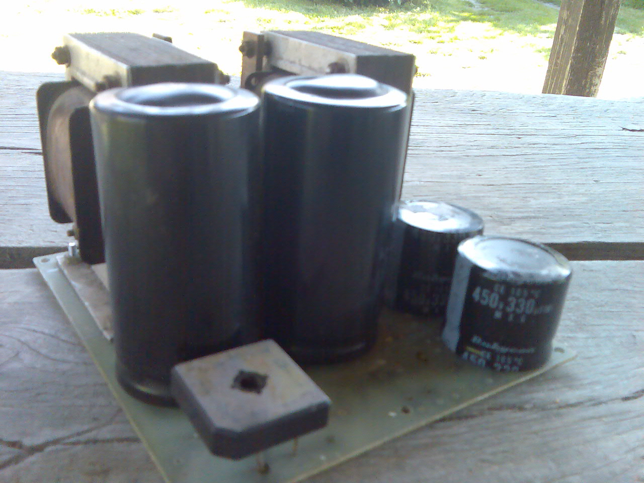

léteznek időzitő kapcsolások, amely szintén arra szolgálnak, hogy kiméljék a csöveket, ha diodás az egyenirányitás
Valamint jóval magasabb lesz a feszültség félvezető diódával.
Az egyik egy Horyphon, a másik egy Terta rádió volt. Sajnos nem volt egyik sem menthető állapotban annyira össze voltak zúzva. Skálaablak széttörve, hiányzó hangszórók, egy-két törött cső. Az EL 84 lett a Tertából, az ECC85 a Hornyphon-ból. A Tertát sajnálom, szép lehetett. Ha Jani rajzolta a kockás lapra a kapcsolást, akkor azt csináltam meg.

Hello! Örülök hogy működik a cucc. Nekem is ez üzemel már régóta. Nekem diódás az egyenirányítás és egy fél perces időzítő kapcsolja az anódfeszt. Már be is dobozoltamcsak le kell lakkozni a a fa részeket. Már bepácoltam őket. Elöször én is pctáp kondikat használtam de nekem csak 200voltosak voltak ezért sorba kellett őket kötni. De most már 400voltosak vannak benne. A rajzra a minimális kondi igényt írtam ettől lehet nagyobb persze.
