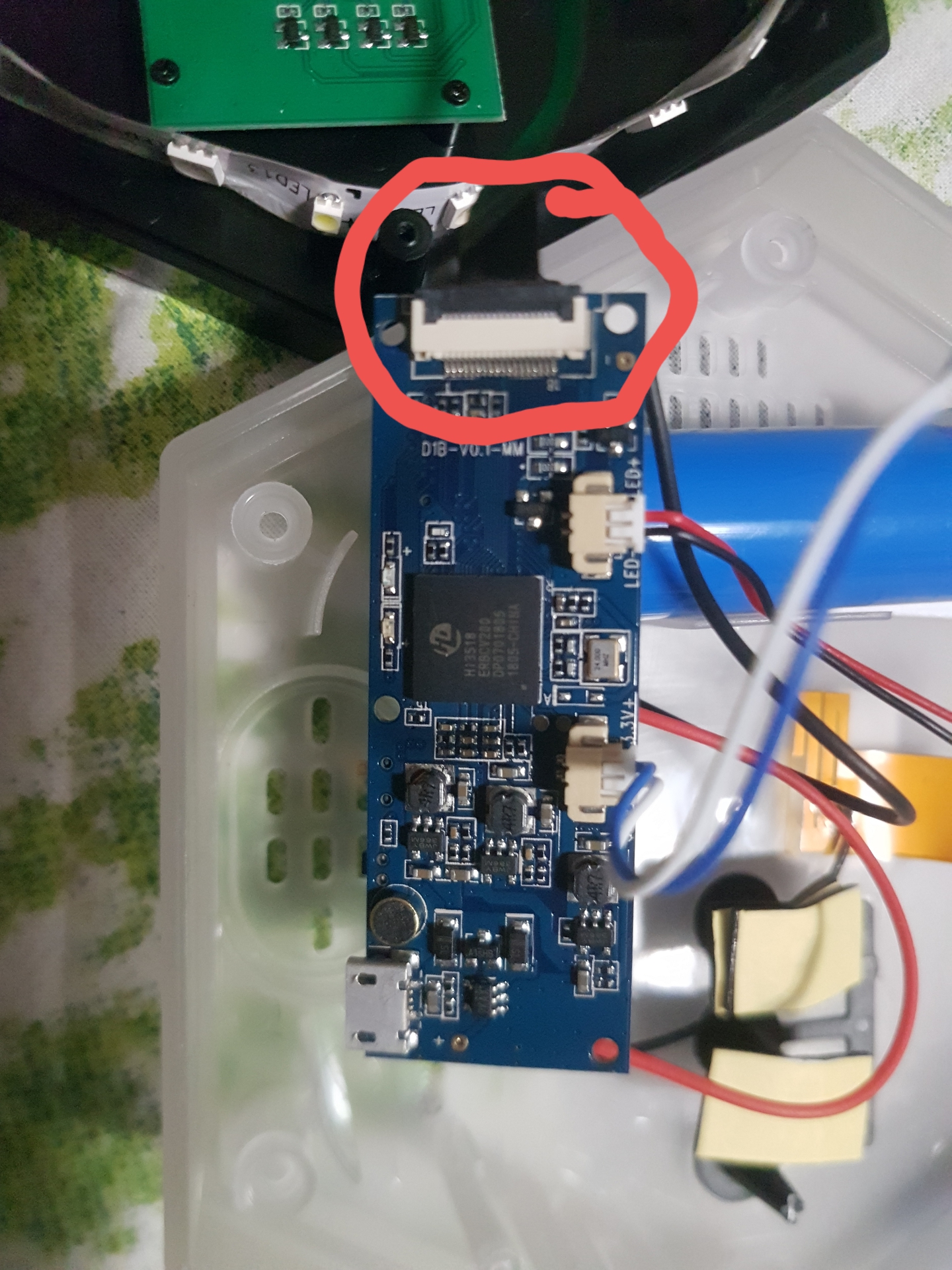

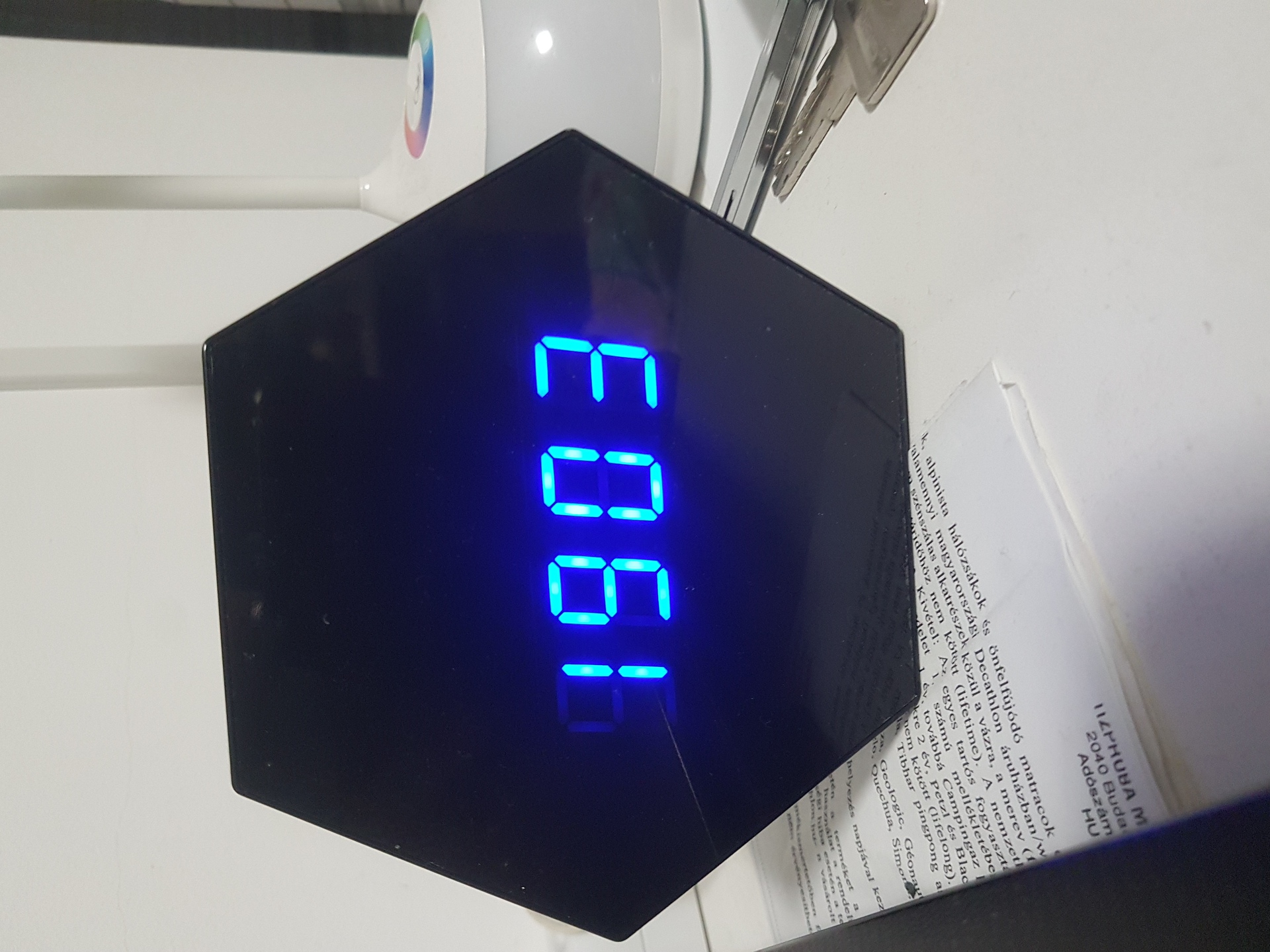

Tisztelt fórumozók !
Akinek van tapasztala az ilyen kina
(#) CIROKL hozzászólása Dec 9, 2018 /
A megoldás szinte ugyan az.
(#) Medve hozzászólása Dec 9, 2018 /
Mi az időalapja ennek az órának? MIért van benne mikrofon?
A hozzászólás módosítva: Dec 9, 2018
(#) gabesz34 válasza Medve hozzászólására (») Dec 9, 2018 /
Szia! Mert ebben van egy rejtett kamera is,mikrofonnal. Napi 10 percet késik. Mit csináljak vele? 2db is van belőle a másik 20 percet késik kb.

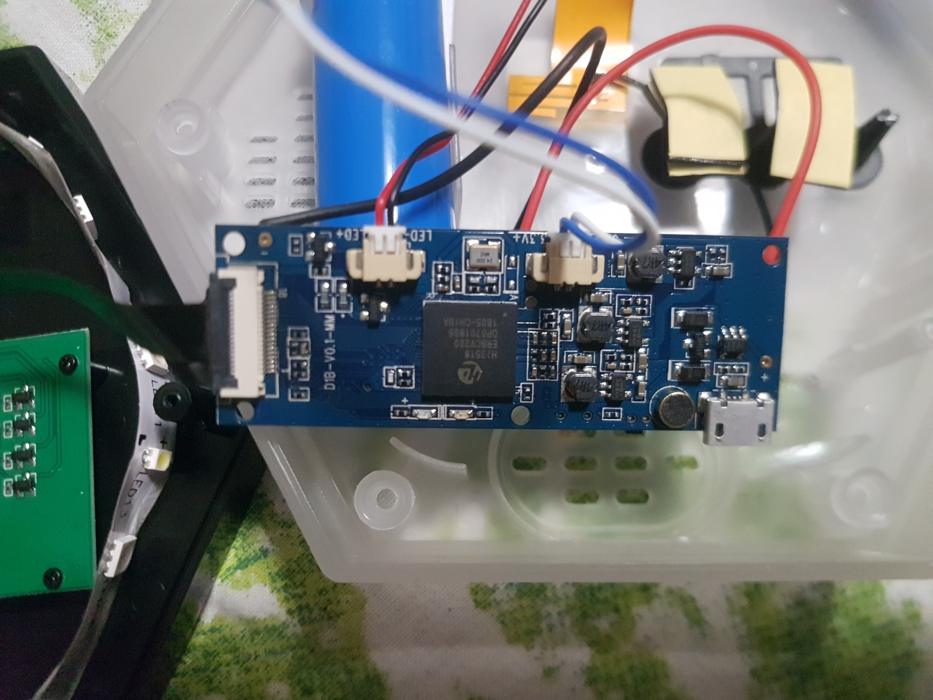

(#) Bakman válasza gabesz34 hozzászólására (») Dec 9, 2018 /
Milyen feliratok vanna a két, jelölt IC-n?
(#) gabesz34 válasza Bakman hozzászólására (») Dec 9, 2018 /
25l6433f és MT7601un
(#) gabesz34 hozzászólása Dec 9, 2018 /
Az MT s az a wifi modul a másik nem tudom. De szerintem ez a 2 ic a wifihez tartozik.
Moderátor által szerkesztve
Nagyon úgy tűnik, hogy az óra funkció csak egy mellékes valami, a fő attrakció a kép- és hangtovábbítás, az óra részébe nem fektettek sok energiát.
25l6433f: memória
MT7601: Wifi
Hi3518: kamera vezérlő
Megoldás? Jó kérdés. Talán a jelzett oszcillátor/kvarc hangolásával lehetne pontosítani az órát, már ha erre van lehetőség.
Pontosabban min kellene változhatnom?
Valószínűleg az egyik kondenzátort. Kiforrasztod, megméred az értékét és attól egy kicsit eltérőt (a sorban a következő vagy előző érték) raksz bele, majd reménykedsz, hátha.
