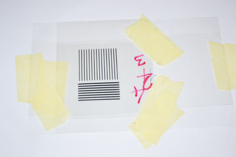

Ezzel kíváncsivá tettél. A papírokon máshova kerültek a szálkeresztek de egymáshoz képest a távolságuk egyezik. Gondolom a papírfelszedő mechanika pontatlansága okozza ezt.
(#) janigel válasza Bakman hozzászólására (») Dec 27, 2018 /
Mérted, vagy egymásra tetted a két nyomtatást ?
Ha egymásra tetted a szálkereszteket és "tizedre" stimmel, akkor bingo.
Mire nyomtattad?
A hozzászólás módosítva: Dec 27, 2018
(#) Bakman válasza janigel hozzászólására (») Dec 27, 2018 /
Normál A4-es papírra. Összetűztem több ponton a kettőt és reflektorral átvilágítottam. Nincs annyi írásvetítő fóliám, hogy ilyenekre pazaroljam, de ha legközelebb egyszerre nyomtatok két A4-es lapot, belecsempészem a mérőkereszteket. Pontosan lemérni nem tudom de könnyen összeillett a kétszer négy kereszt, a lapok sem feszültek egymáson.

(#) nagym6 válasza Bakman hozzászólására (») Dec 27, 2018 /
Ha nyomtatsz két A4 lapra négyzetrácsot kb. 10mm négyzet oldalakkal, utána ezt a 2 lapot-rácsot egymásra téve, majd elcsúsztatva egymáson különböző eltérő pozíciókra pld.: egyiknek a bal teteje a másik közepével fedjen valószínűleg előjön a geometriai torzítás.
Ha azonos a torzítás a két példányon, ezzel a módszerrel nem derül ki, bármekkora mértékű lenne. A két négyzetrács egymáson eltolva teszi láthatóvá az eltéréseket.

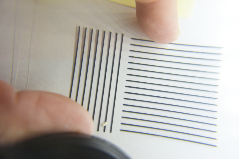

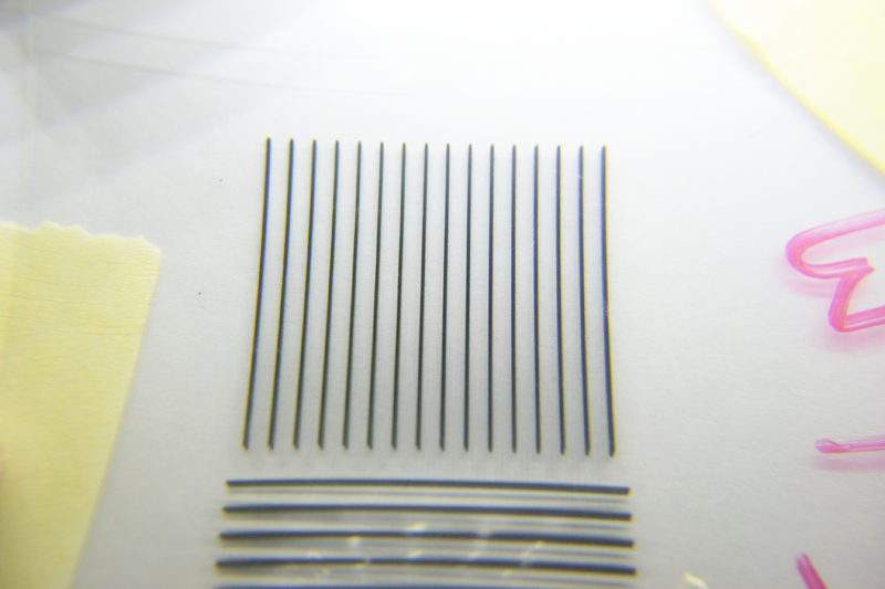

(#) Bakman válasza niedziela hozzászólására (») Dec 28, 2018 /
Nem hagyott nyugodni a dolog, feláldoztam a tudomány oltárán egy írásvetítő lapot. Nagy kár, hogy nem tudom élőben megmutatni. Attól függően hogy honnan jön a fény, úgy vetnek árnyékokat a csíkok, a fényképek a pontosságot nem adják vissza, eszközöm sincs normális fotót készíteni. Egy A4-es lapra ragasztottam fel a fóliákat, nem tudtam kifeszíteni őket. A kereszt irányú csíkok is jól fedik egymást ha leszorítom egy üveglappal de úgy már végképp nem tudtam lencse végre kapni, a masina nem találta el a fókuszt.
DSC_8987: a fényképezőgép vakujával.
DSC_8990: makró előtét lencse*, vaku nélkül
DSC_8993: makró előtét lencse*, vaku nélkül, kézzel nyomom le a fóliákat. Itt jól látszik, hogy árnyékot vetnek a hosszanti vonalak. Nem csoda, négy rétegben már van vastagság.
* Igazi makró objetív és körkörös megvilágítás kellene, ezek az előtét lencsék kb. vicc kategória minőségben és árban is.

(#) usane válasza Bakman hozzászólására (») Dec 29, 2018 /
Na legalább már van eredmény. Viszont 3 ujjnyi felületen még nem sok minden jön ki. Minimum A5-ös méretben a két széle között már biztos jól látszana.
