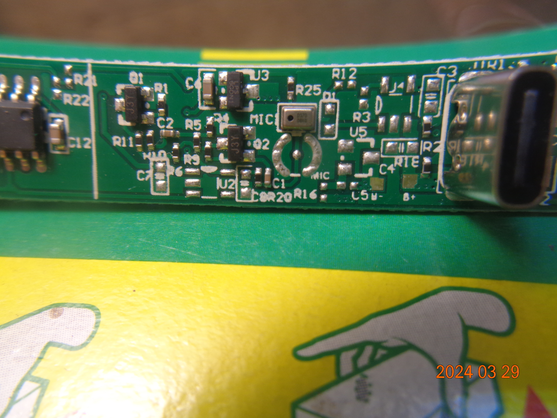

Vettem egy JTX 32 típusú RGB zenei ritmus lámpát, itt található a lapja:
https://www.temu.com/hu/1-db-rgb-zenei-ritmus-l%C3%A1mpa-dekorat%C3...2.html Lényegében egy hangfrekvenciával működtetett VU méter. Ezt szeretném DC VU méterre alakítani. Itt a NYÁK képe. Gyaníthatóan a mikrofontól balra lehet valahol beleavatkozni, na de hol és hogyan, kinek van ismerete, elképzelése?
Az azt jelenti, hogy nem hangfrekvenciával kívánom a világító sávot mozgatni, hanem egyenfeszültséggel. Pl: Ube= 0 V az első LED világít, Ube= 5V mind a 32 világít, közben meg arányosan. Nem hang vizualizálására kívánom felhasználni, hanem egy gázszelep helyezt visszajelző potméterének a a csúszkaállását mutgatni. Jelenleg is van egy sokkal kisebb felosztású LED sorom, de nem elég finom. Ezért vettem ezt, de ez kereskedelmi termék, barkácsolásra kevésbé alkalmas.
Hello! A nyákon így távolból elég nehéz eligazodni, de az azért látszik (nem meglepő módon) hogy a mikrofon után váltakozóáramú erősítő fokozat van. A végén valahol egyenirányítás van, de a lényeg, hogy az egyenirányított feszültség vélhetően a soklábú mikrokontrolerre jut át.
Ezt a pontot kell megkeresni és oda kell becsatolni a DC feszültségedet. Tehát kell keresni a kontrolleren olyan pontot, ami az erősítő fokozat felől jön, és a mikrofont ért hangerővel arányos DC feszültség van. |
