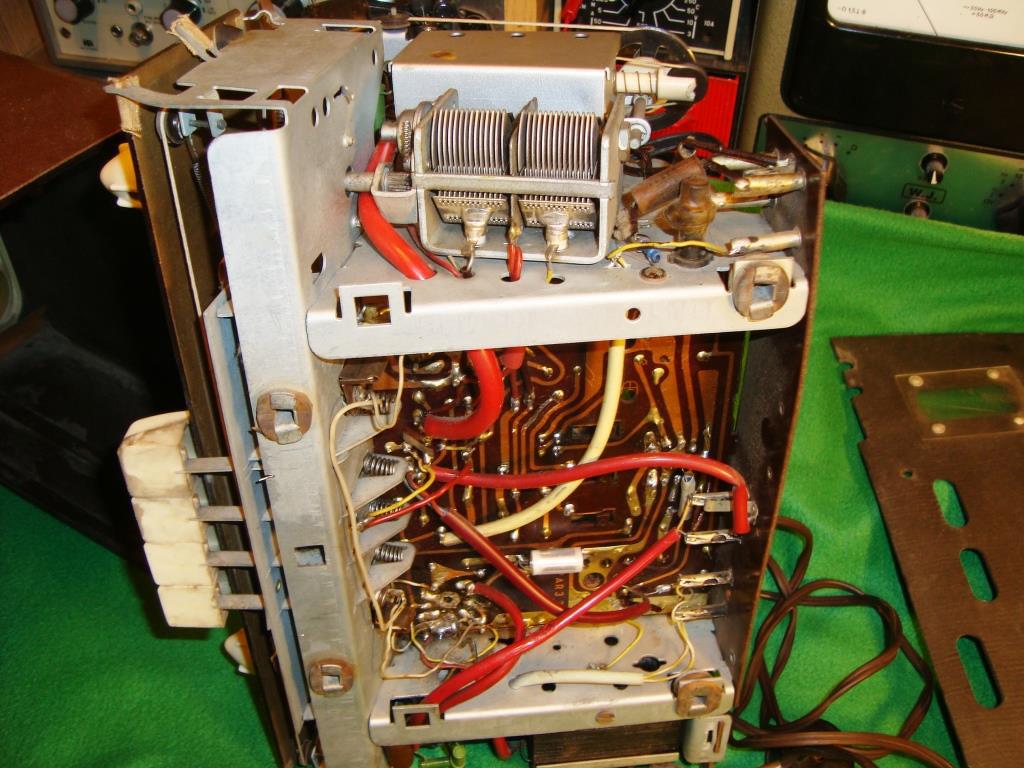

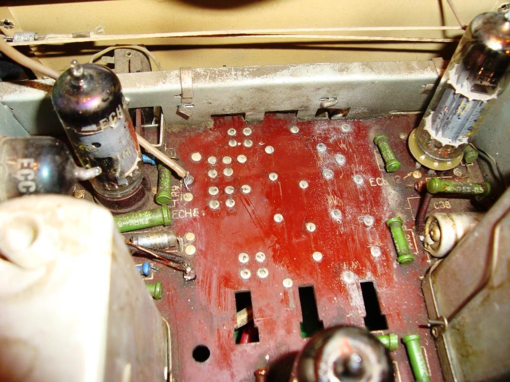

Üdv mindenkinek. Új év, új feladatok. Egy jó barátom, valaha lelkes amatőr volt, kért rá, hogy segítsek rendbe hozni ezt az Orion 322-est. Már Ő is úgy kapta, hogy valaki rendesen összebarmolta, erre még rátett két lapáttal, aztán mielőtt eldobnák, hát nézzem át én is hát ha lehet kezdeni vele valamit. Addig már jutottak vele, hogy szépen letisztították.
Ez a készülék (család) volt az első hazai nyomtatott áramkörös masina, emlékszem az ötvenes évek közepén, amikor megjelent, még tanulóként hallottam, amint az öreg szakik azon filóztak, hogy nemsokára nem lesz munkánk, mert már nyomtatják a rádiókat. Hát a következő évtizedek nem ezt bizonyították! A "dizájn" is új volt, bár akkor ipari formatervezésnek hívták. Akkortájt volt Brüsszelben a világkiállítás, (1958) amin az Orion ezzel a készülékkel (is) jelen volt, és nagydíjat is kaptak érte. Ha a zsűri akkor előre látta volna, hogy ezzel a megoldással még mennyi baj lesz, biztos nem adta volna oda a díjat. A legnagyobb probléma volt vele a hull. váltó kialakítása, a csuszkára szerelt, és folyton letörő tekercsek valamint a mechanikus vetemedés, meg kopás miatt fennálló állandó kihagyás, amit szinte lehetetlen volt rendesen helyrehozni. Ennek a készüléknek is ez volt az alap hibája, amit a csuszkák érintkezőinek hajlítgatásával, meg az érintkezők cinezésével, ónozásával próbáltak helyrehozni, persze még nagyobb bajt okozva, mint az eredeti volt. Kivettem a csuszkákat és mindegyiket külön próbáltam rendbe rakni, vissza alakítani az eredeti állapotára. A legnagyobb probléma a panelen levő érintkezőkről a forrasztó ón maradéktalan eltávolítása volt. Ezen kívül mind a két KF-be beletörték a vasmagokat, azokat is ki kellett bányászni és pótolni. De csak az AM részig jutottam, az URH marad, úgy sem lehet áthangolni. Már szól, de még rá fog menni jó pár óra a teljes hangolásra, meg ki kell venni és megjavítani a pot métert. Meg kicsit búg is, majd az elkóknál is körül kell nézni. A többi a képeken A hozzászólás módosítva: Jan 6, 2019

Szervusz Janó bácsi ! Én Zolika60 -tól kaptam egy szépet. Tudom Te nem szereted ezeket . Nekem tetszenek , valószínű mert velük kezdtem. Üdv : Öreg T.
Akkor még távolról sem volt ilyen szép.
Szokták mondani " a víz meg a szappan ,csodákra képes ". De egybe volt. Köszönöm.
