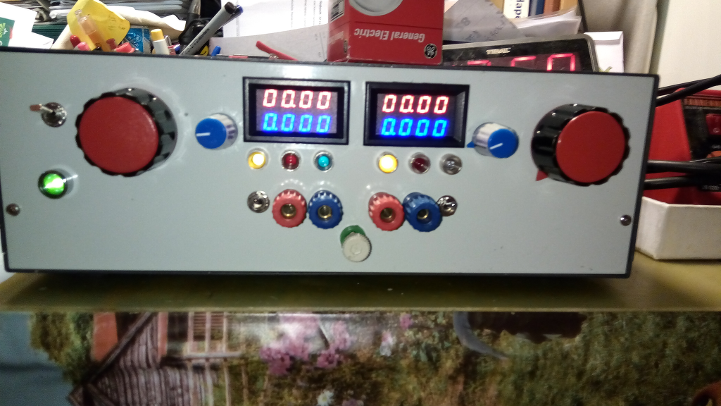

(#) Egri Frédi hozzászólása Jan 8, 2019 / 1
Kicseréltem a LED -eket. Íme pár kép ...
Egy áramkorlátban, egy DC OFF és egy "felcsavarva csutkára". A kék még mindig fényesebb kissé, de mostmár így marad. Pontos, jól működik és "visszaáll" a beállított értékre. A felhasznált alkatrészeket figyelembe véve az ár/érték arány is elfogadható.

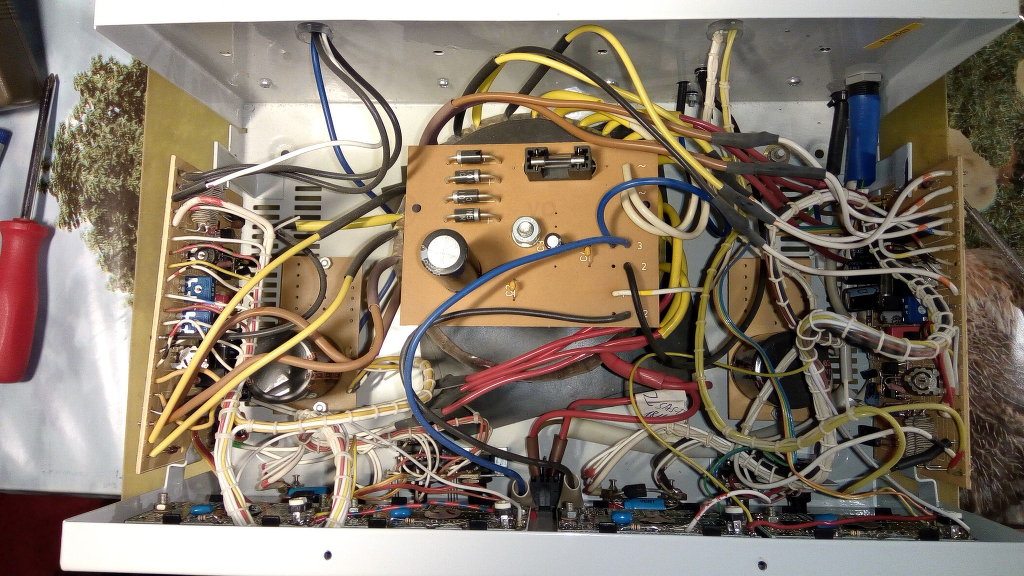

És íme két kép a belsőről. Az egyik a saját a másik egy "bolti" ...

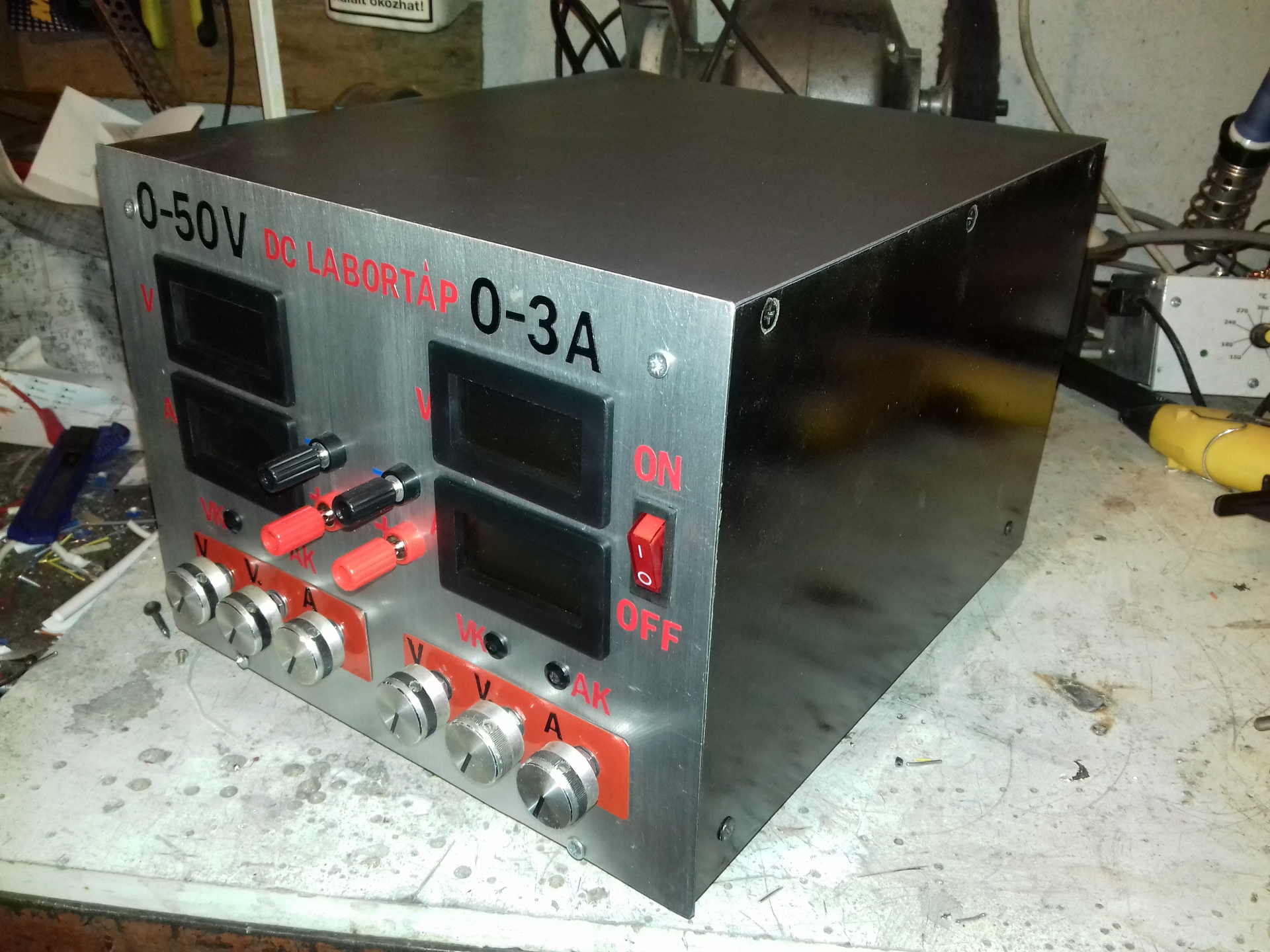

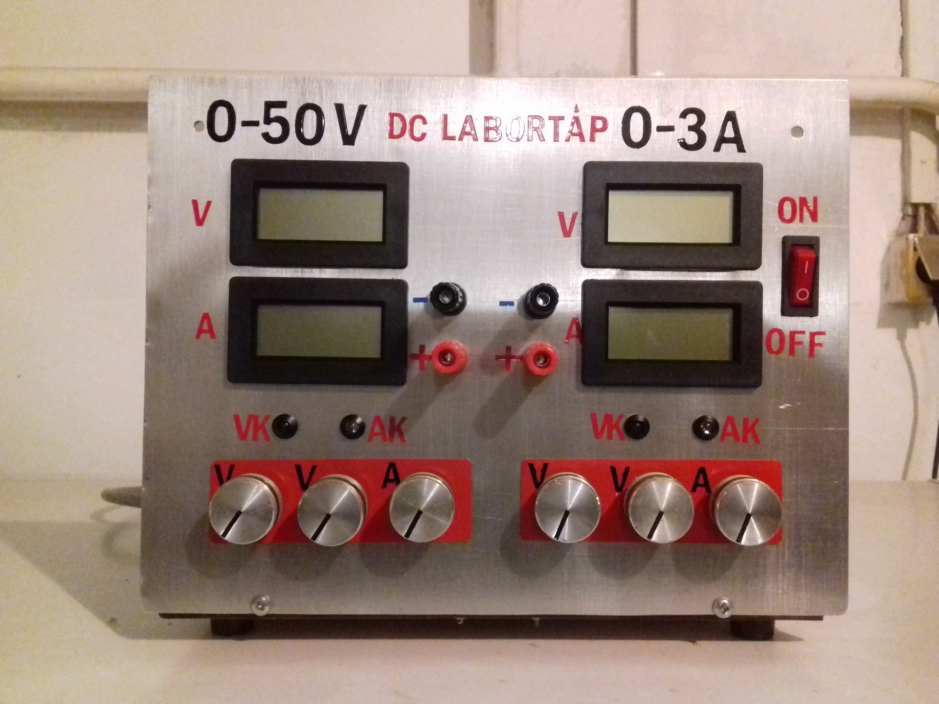

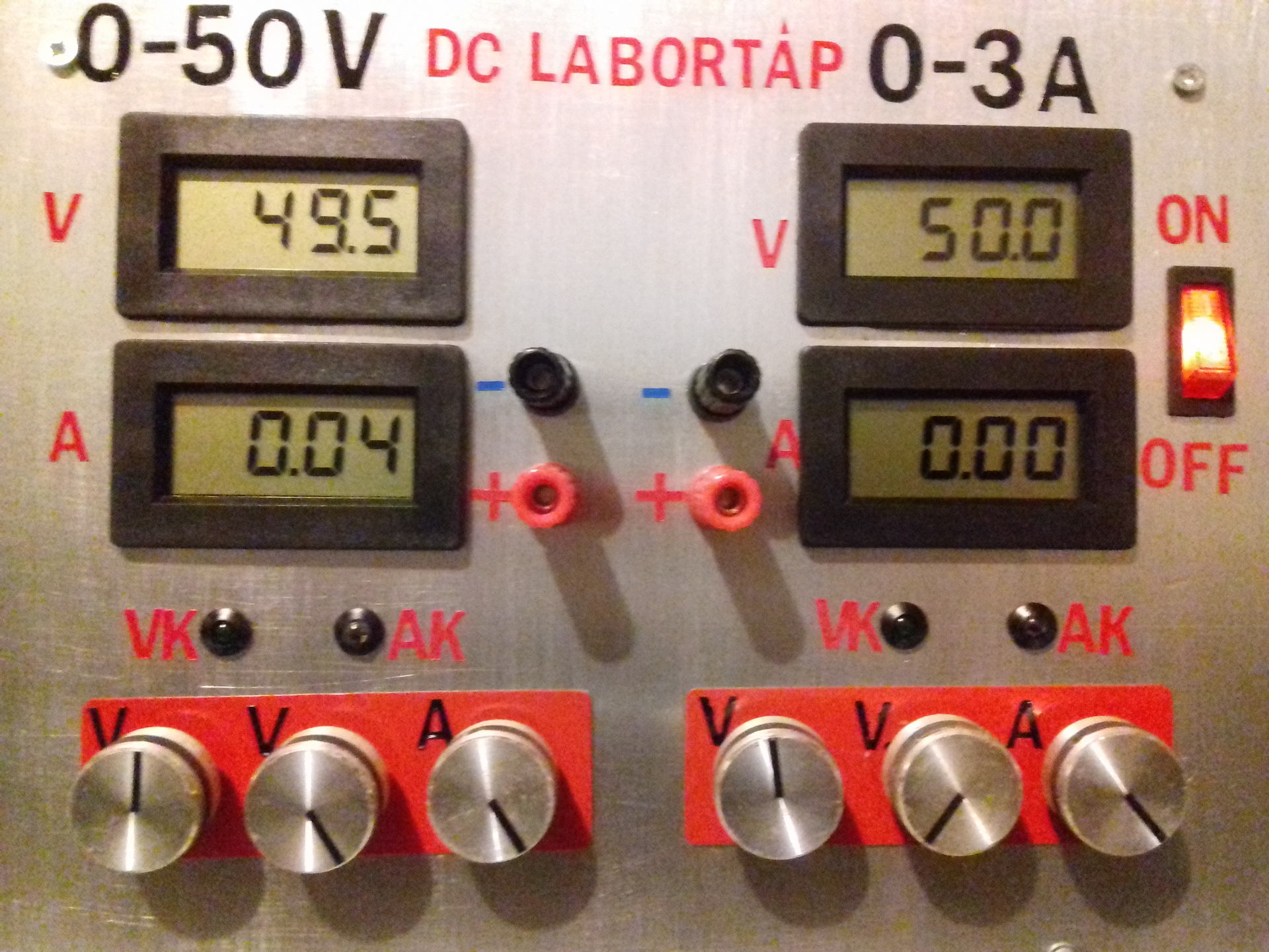

(#) fastaction hozzászólása Jan 13, 2019 / 2
Lassan elkészül a tápegységem . Még egy hátlap szükségeltetik , illetve úton van plusz 20.000 µF kondenzátor . Abszolút stabil és jól szabályozható . A képeken is látszik , hogy a műhelyben talált dolgokból készítettem , amit lehetett . Tudom , hogy nem mindenkinek kellene , de a saját igényeimet 200% - ban kiszolgálja .
(#) fastaction válasza fastaction hozzászólására (») Jan 13, 2019 /
Még kép .
