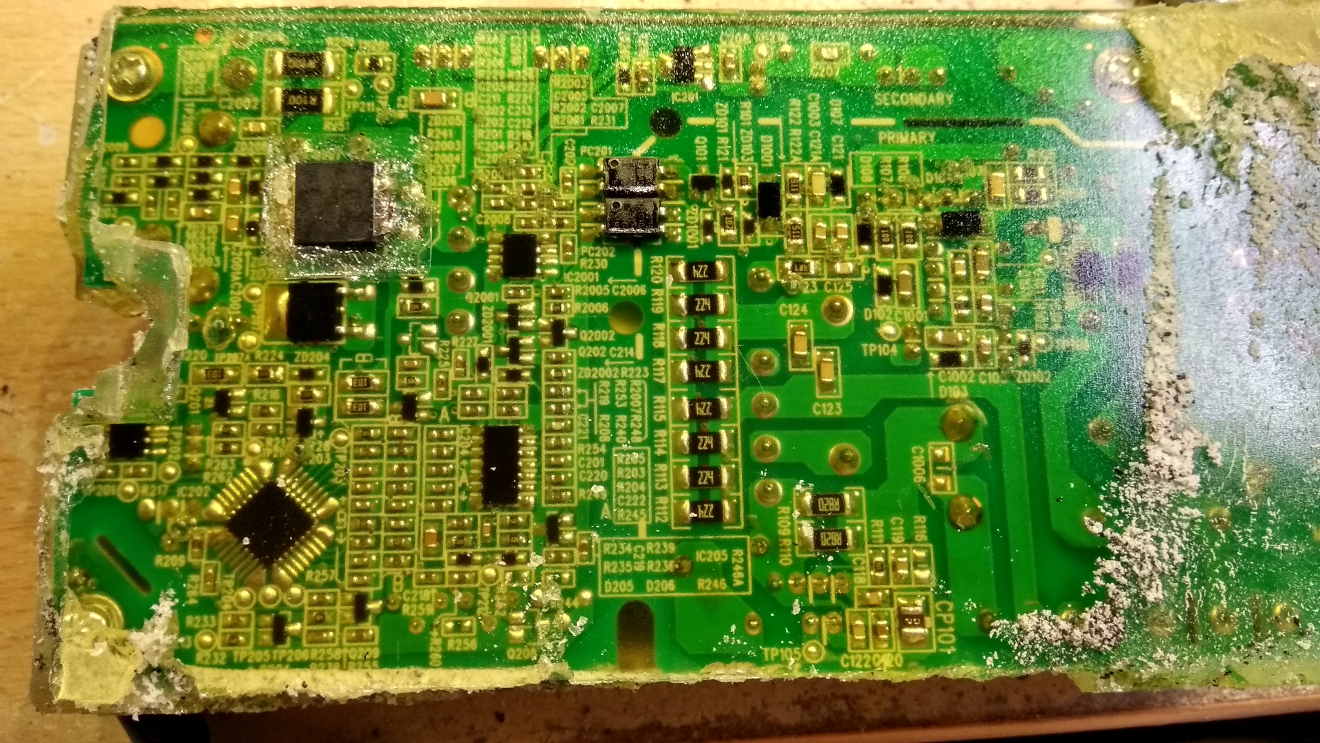

Akkor ehhez mit szóltok? Elektromos bicikli töltő, új ára (egy helyen láttam) 260€. Ki van öntve az egész valamivel. Ha bekrepál, visszaküldik garanciában, mit csinál a gyártó (KTM)? Kidobja, és ad helyette másikat, mert ezt megjavítani 100%, hogy nem fogja! Ennek mi az értelme? A minél nagyobb nyereség. Szét kellett kapnom, mert alapból nem adja ki az 50V körüli feszültséget, és 4 csatlakozós a kimenete. A nyákon D és ID szerepel, hogy megtudjam a szerepüket, szét kellett az egész dobozt fűrészelni. A legrosszabb, amit el tudok képzelni az az, hogy a töltő csak a saját akksiját tölti, az akksi pedig csak a saját töltőjétől veszi a töltést... A tippem pedig elég valószínű...
A környezetvédelemmel általában csak annyira foglalkoznak, amennyire a törvény kötelezi őket. A gyantával kiöntésnek gazdasági okai vannak (kivéve, ha például rezonanciától tényleg védeni kell). Így ugyanis javíthatatlannak minősül a termék. A törvény szerint ami javítható, ahhoz a gyártónak kötelessége szervizt fenntartania. Az pedig nagyobb kiadás nekik, mint néha egy újat adni ingyen, garanciában.
Micsoda kiskapu... Ezt ki is használják a gyártók. Rá van írva a töltőre, hogy csak "indoor" használható, nem hiszem, hogy a rázkódásnak sok köze lenne a töltés folyamatának. Én elkeserítőnek tartom ezt a helyzetet.
A szilikon szigetelő gél gyártója megadja az oldószer típusát, elérhetőségét, úgyhogy van mód az anyag eltávolítására.
Itt valószínűleg technológiai okai vannak a kiöntésnek. A tápegységet nem a kerékpár gyártója készíti, hanem ad egy specifikációt a beszállítónak, ami bizonyos összegért szállítja neki. Itt előfordulhat az, hogy bizonyos követelményeket, csak ezzel a kiöntéssel tud teljesíteni, itt nem elektromos funkciókra kell gondolni, hanem pl. páratűrésre, mechanikai stabilitásra, stb.
A másik lehetőség, hogy már előírás volt a kiöntés, de talán a legutolsó szempont lehetett, hogy ne lehessen forrasztópákával nekiesni. Valószínűleg minimális profit keletkezik az ilyen töltők utólagos forgalmazásával, az ügyfél is inkább megveszi a 15 dolláros kínait, ha az eredeti bekrepált, így nem térülne meg a gyanta ára sem, amivel kiöntik az összeset. Valószínűbbnek látom, hogy mivel járművet töltenek vele, az élettartama alatt jó eséllyel felejtik kint az esőben, ejtik le, taposnak rá, dobják le. Egyébként sem magas az ilyen tápegységek meghibásodási aránya (szinte csak 10-20 éves kapcsolóüzemű tápjaim vannak napi használatban, ahogy visszaemlékszem a 40-50 darabból talán 2 ment tönkre elektronikusan, meg vagy 5-6-ot villám csapott, de az most nem számít). Olyan szempontból is lehet vizsgálni, hogy 1000 darabból 1-et javítana meg valami lelkes amatőr, ami egyszerűbb volna, ha nem lenen kiöntve, de az 1000 darabból 10-15 darab menne idő előtt tönkre. Személyes példám is van, egy kolléga hozott egy panelt az autójából, ami hasonlóképpen ki volt kenve, hogy nem működik. Elvitte, röntgenezte, mikroszkóppal kileste, hogy melyik pár forrasztás repedt el, rászánt két napot, lekaparta róla ezt a gyantás valamit, újraforrasztotta. 2 nap múlva megint jött, hogy megint nem jó, újra átnézte, megint talált pár nem megfelelő forrasztást, és egy hibás SMD ellenállást. Ezt még játszotta 1-2 hétig, aztán rendelt inkább egy másik panelt 18.000-ért.
A te nézőpontod is megértem. Ha valóban minimális ezeknek a tápoknak a meghibásodási aránya (amit nem tudunk), akkor elfogadom a kiöntést, hiszen még strapabíróbb lesz a táp. Azt viszont nem tudjuk, hogy a kínai 15$-os táp (ami inkább duplája, 100W-ról van szó) kompatibilis-e a biciklivel, mert kommunikáció folyik a töltő és az akksipakk között. Mindegy, én megpróbálom felhasználni ezt a tápot, ennyivel is kevesebb szemét keletkezik.
