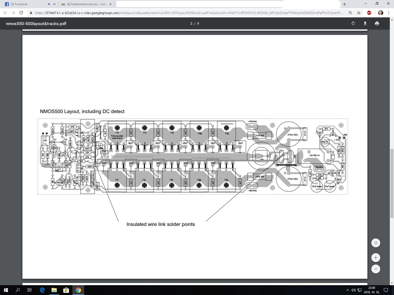

Ezt írtam: Mondjuk annak még utána kellene nézni a valóságban hogy a T4 fémtokosra cserélése és a bordára csavarozása milyen mértékben húzza vissza a fetek nyugalmi áramát, mert a szimulátor szerint jobban mint kellene. Aztán a kivezérelhetőségét is meg kellene nézni úgy 20kHz körül, illetve kellene még rá egy visszahajló karakterisztikájú nem gerjedő áramkorlát is, hogy teljes értékű végfok legyen. Tehát nincs benne áramkorlát, egyikben sem, ami alapvető hiba! És noha leírtad hogy szerinted az a kapcsolás jó, még mindig nem tudjuk hogy az ajánlásban előírt fetenkénti 40mA nyugalmi áramot (6 párnál ez ugye 240mA) ha beállítjuk, akkor ez mekkora lesz meleg borda esetén, mert sajnos ezt csak részben tudom szimulálni. Ugyanígy azt sem tudjuk (csak sejtem), hogy mondjuk 18-20kHz-en milyen a kivezérelhetősége, mert a szimulátor sajnos ezt sem veszi figyelembe, így nem tudom mennyit romlik a frekvencia emelkedésével, mert erről már nem mertél mutatni szkópábrát!

Azt is ilyenkor milyen bemenő-kimenő jelszint arányok vannak. A fémtokost ugyan nem tudom, de a simával beállítható a nyugalmi áram a kívánt szintre. Ilyenkor a kimenő dc szint is kordában tartható! (9mV alatt). Ezt az én általam módosított panelon már leméregettem...
Az eredeti panelrajz és a hozzátartozó kapcsolási séma csak útmutató de semmiképpen nem követendő példa!Üdv.z. Ja! és én ilyet nem írtam hogy tökéletes, de legalább működik! Ez viszont tény. Nem otthonra kell röcögtetni oda elég az 50w is... Alapvetően meg kell határozni ki mire használná, én például semmiképpen nem engedek át rajta sem szélessávú sem magas hangokat szubra meg tökéletes! Ugye tudjuk hogy nem éppen stabilak magashangokra ezek a fetek (ilyen átvitelnél megnőhet a mhz es gerjedés veszélye), és hatalmas a gate kapacitás is. De rajta leszek a dolgon ígérem ha oda érek..

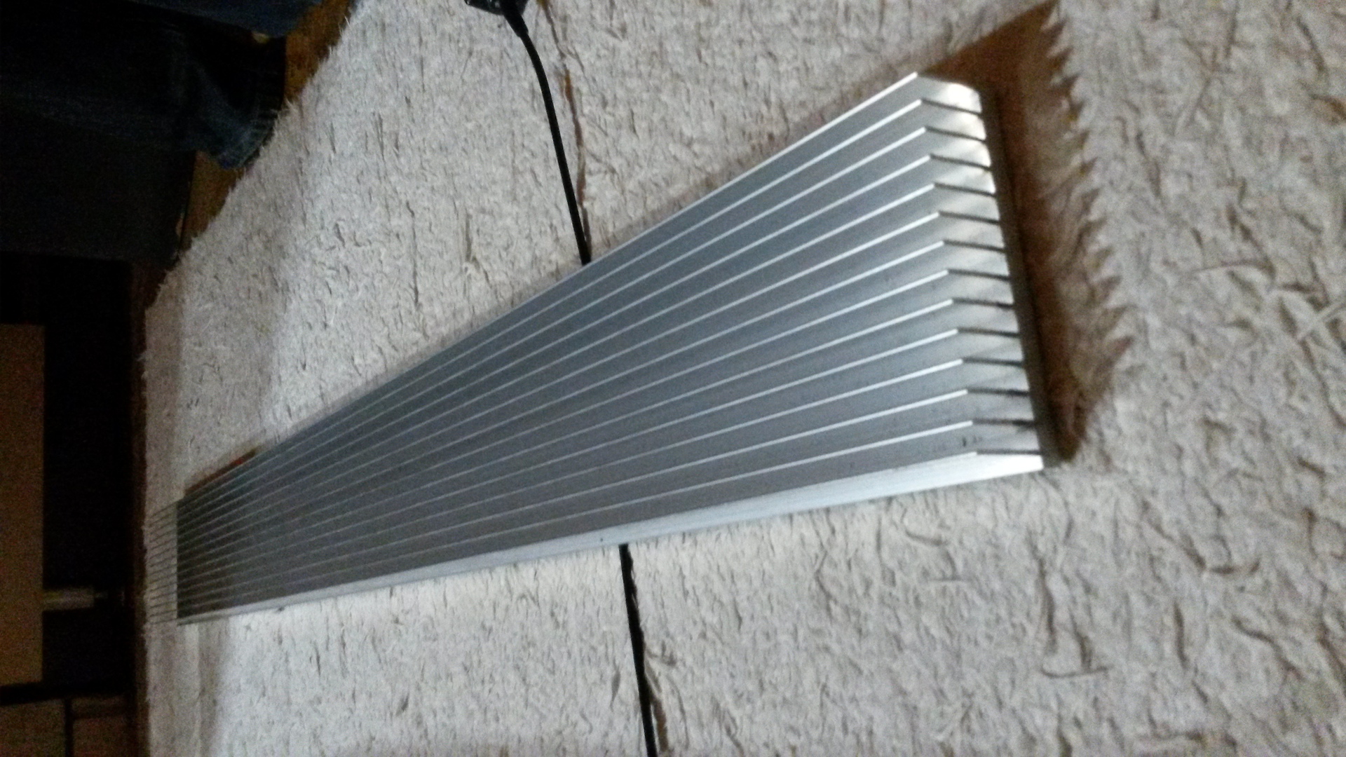

Érdeklődöm, 1db ST-151-nek mekkora hűtőbordára lenne szüksége? (80 Voltos verzió.)
Van itthon egy 1 méteres borda, aminek 11cm a szélessége, 8mm vastag a talpa és 2,5cm magasak a bordái. Ki mit mond, hol vágjam el?

(#) Alkotó válasza mcsubika hozzászólására (») Jan 25, 2019 / 1
A kérdésedre sokféle válasz adható, és azok többsége érvekkel megvédhető, és egyéb érvekkel meg cáfolható.
Alapvetően tisztázni kell lesz-e ventilátor vagy nem. Ha van, akkor töredéke méretű borda is képes hatékony lenni.
Ez a 8261-es profil nagyon elterjedt -ma ez a legáltalánosabb forma-, ezért sok tapasztalat van vele. Nekem a SR200 erősítőmben, ami teljesítményben hasonló csatornánként 190 mm hosszú darab van beépítve (Itt látod milyen). Ebben van ventilátor, de csak 4 ohmos terhelés mellett lesz rá szükség.
Hiába növeled meg akár végtelen nagyra a bordát, az nem jelent végtelenül nagy hűtési intenzitást.
Pusztán a gyakorlati oldaláról közelítve, olyan széles bordát használj, amilyen széles a panel. Így jól szerelhető egységet fogsz kapni. Ventilátor helyet akkor is hagyj ki, ha most még nem tervezed a használatát, mert később szükség lehet rá.

(#) reloop válasza mcsubika hozzászólására (») Jan 25, 2019 / 1
Szia! Ebből a bordából AB-osztályú erősítőnél a wattonkénti 1 mm hosszúság az irányadó nálam. A borda a készüléken kívül helyezkedik el és a lamellák függőlegesen kell(!) álljanak.

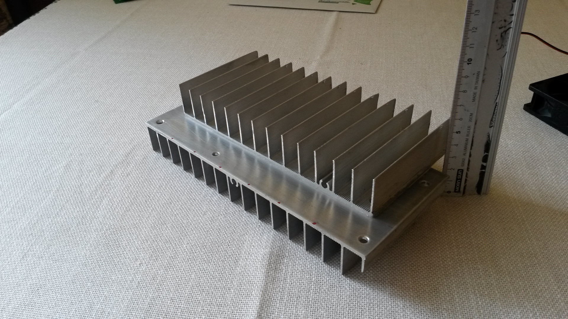

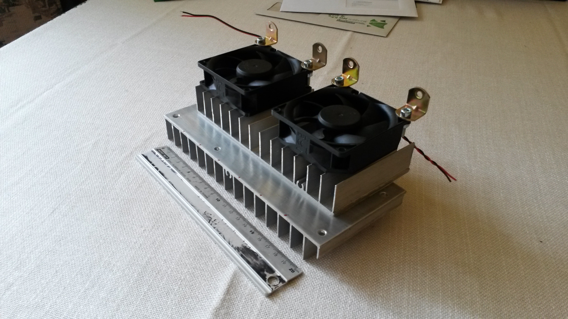

(#) mcsubika hozzászólása Jan 26, 2019 /
Ma ráértem egy kicsit újrahasznosítani a meglévő darab bordákat. Síkba csiszolás, pasztázás és csavarozás után a fotón látható a végeredmény. Még 2db ventilátor is ráfér.
(#) Karesz 50 válasza mcsubika hozzászólására (») Jan 26, 2019 /
Mivel vágtad el ilyen szépen?
(#) Alkotó válasza Karesz 50 hozzászólására (») Jan 26, 2019 /
Alkalmas tárcsával (és géppel) a feladat könnyen elvégezhető.Nekem így megy.
Ezt felxel vágtam. Következőt gérvágóval próbálom, csak még kell rá vennem valami normális sűrű fogú fémvágó lapot.
