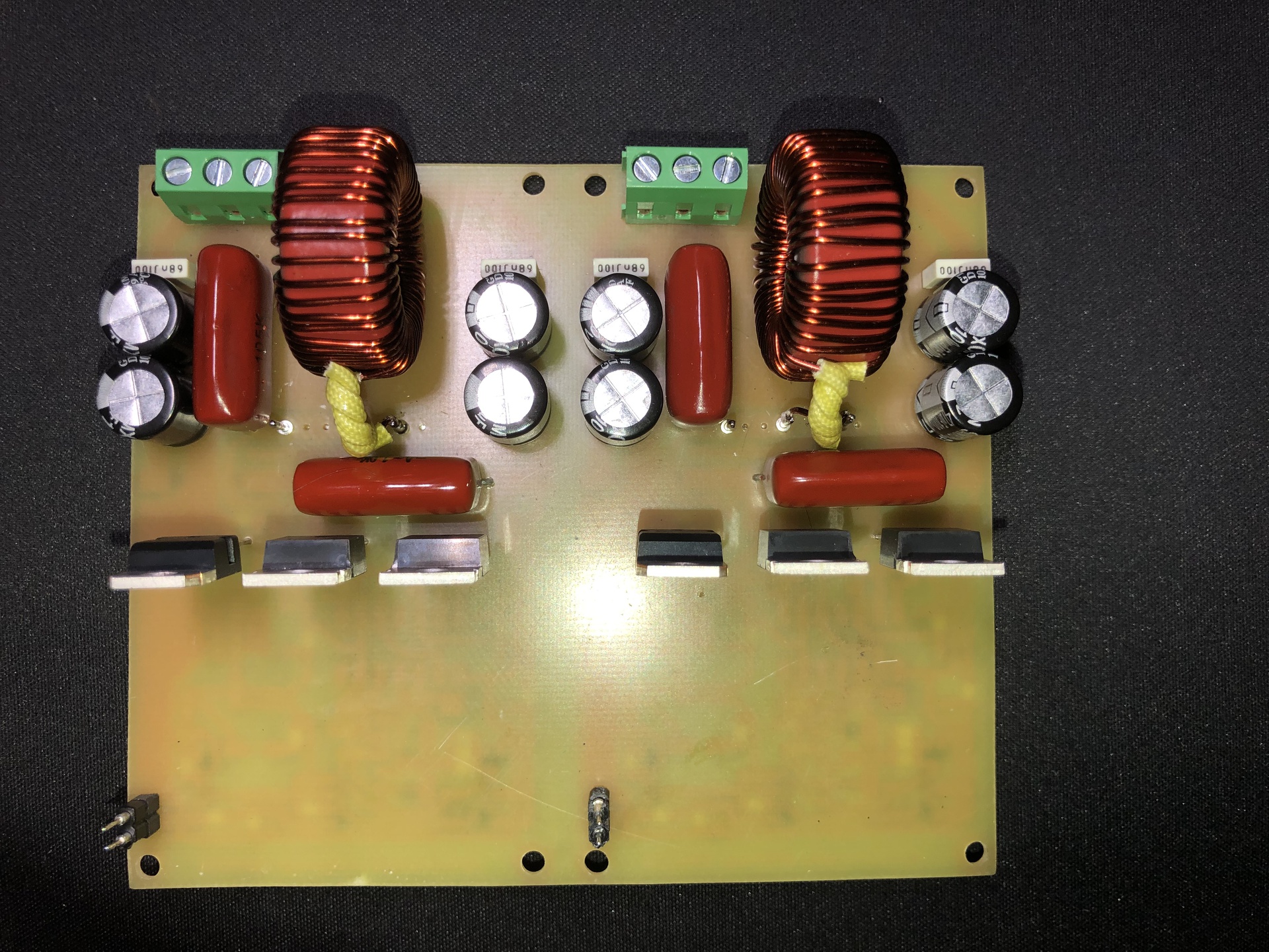

Találkozott-e már valaki olyannal, hogy IRS2092s + IRFB4020 párosok direktbe üzem közben (5-10 perc) után leáll az oszcilláció? Képet mellékelek a végfokról (Ez egy másik ugyanolyan panel amin 4db fet nincs a benne). +- 60V-ról üzemel az erősítő és 2 csatornás. Előre is köszönöm a segítséget.
Helló. Valószínűnek tartom, hogy ennek a panelnek sok a +-60v és azért áll le. Nem véletlenűl áll le, hanem letilt. Nekem is hasonló panelem van, csak a két végfok külön panelen csücsűlget. Pont a minap méregettem bennük, mert szeretném már végre felhasználni és nekem is az a bajom vele hogy sok a táp neki. 55v-ot már jobban elviseli mint a 60-at. Az enyémben a kritikus az SMD tranzisztor ami a tápot ereszti az IC-nek. Kicseréltem magasabb feszültség tűrésűre és egy kis picurka alulemezecskét ragasztottam a tokjára a tranyó és a fetek bordája közé, hogy némileg úgy ahogy az is jobban tudjon hűlni. Addig tesztelgettem a tápfesz. határait, hogy megszaladt a kis tranyó és elvitte az IRS-t is. Most várom hogy péntekre megjöjjön az új IC bele. Szerintem ne feszegesd a határait, mert ezek az ebay-es ill. itt ott kapható mudulocskák sokszor csak szemfényvesztések, bár volt már a kezeimben pár jól megépített nagy tudású darab is de azok koránt sem ilyen gyenge alkatrészekből vannak megcsinálva. Én csak kíváncsiságból rendeltem ilyen panelt. Hi-finek el ketyerészik de dizsibe nem merném megküldeni mert hamar csatt és pukk lesz belőlük. Épp a minap kezdtem tervezni egy normális panelt SMD-kkel ami már bírni fogja a delejt. Nekem aktív színpadi monitor ládákba fog üzemelni, de míg nem strapabíró addig ki nem tenném zenekarok elé. Nem tudom mire szeretnéd használni, esetleg járasd kisebb tápról, olyan 50-55v-ról és akkor már nem kéne letiltson. Próbáld ki, ha bejön akkor az A baja. Nagy tápot nem viselik ezek el mert egy pár alkatrészt ki kéne cserélni erősebbre jobbra. Ilyen tömör dróttal sem tekerném a fojtót mert láttam már komoly erősítőkben is ezeket feketére égve nem egyet. Egyenlőre ennyit tudok erről mondani, ha a kezemben lenne és tudnék mérni vagy párat akkor többet is mondhatnék az esetedről. Ezt csak az én esetem után merem neked írni. Sok sikert. Én hídban fogom használni, úgy több szempontból is jobb. Remélem el jutok odáig hogy be is üzemeljem, mert mostanában nincs rá időm hogy ezzel foglalkozzak.
A hozzászólás módosítva: Jan 3, 2019
Vagy az 5V, vagy a 12V eltűnik. Vagy olyan frekire kúszik amit nem bír (nekem is volt olyan, hogy elindult felfelé a freki kb 700kHz-nél leállt.) Mérd ki megvan-e az +-5V, minusztáphoz képest az alsó fetmeghajtónak a 12V.
Csak hogy pontosabb legyek ez egy Alto TS210-es nek a panelja és a táp pontosabban +-64V Gyanítom az irs-eknek annyi azért rendelek belőle,
Gyanús volt hogy gyári panel, de nagyon hasonlít az enyémhez kialakításban. Alto keverőerősítőben is ilyesmi van, csak külön panel. Vagy két éve volt nálam javításra. Mondjuk az táphibás volt. Nézd meg mi gyártja az ic tápját mert az a gyengéje. Így a képről azt a részt nemlátni de azt is el tudom képzelni hogy külön segédtápot kap. Úgy javítsd hogy a tápágakba rakj be egy pl. 100-as vavagy 300w-os pálcikahalogén izzót hogy ha baj van még akkor ne a fetek meg egyebek kojt olajnak hanem azok világítsanak és látni fogod hogymég van vele dolgod. Én így csinálom. Sose száll el. Halogén refi izzó vége i-re forrasztok vezetéket ( mert némelyik forrasztható) így ezt használom úgymond tápág védelemnek. Jelenleg 150w-ősz használok. Ha nincs más, két olyan 47-100ohm pár Bartos ellenállás is megteszi de azon nem látod ha nagy áram van csak esetleg füstöl de akkor már a végfoknak mindegy. Üdv. ( Elég drága ez a kis nyamvadt IC, most várom én is délután, remélem nem hibákat küldenek. Mert jártam már úgy is régebben)
A hozzászólás módosítva: Jan 4, 2019
Szóval az a helyzet hogy 2. ilyen egyforma panelom is van.
1. ami egy idő után leáll a oszcillátora (400khz ) annak is +-63V a tápja 2. az egyáltalán nem akar beindulni a végfokrésze (táp jónak tűnik az is +-64V +-5v és a 12 is megvan) az utóbbinak fényképeztem be a panelját. A fet-ek teszter szerint 2db n-mos 2db igbt úgyhogy valami nem kerek velük, de nem zárlatosak. A tápjuk IR2156s ami fura hogy opto is van benne. A nehezebb az hogy le van ragasztva fekete cuccal ami igen nehezen jön le.
Amúgy a fet-ek nélkül is mennie kellene az oszillátorának?
Na ezen kép alapján már ismerős a ketyere. Amúgy a táp is tele van védelemmel. A nagy táp nem áll le véletlenűl, amikor leáll akkor a hatvan ennyihány voltok megvannak továbbra is? Az a baj hogy azzal a fekete csumízzal össze vissza kentek vele mindent mintha a csapból jött volna. Mellesleg mivel szilikon gumi szerű semmilyen alkatrész rezgését a rázkódástól vibrációtól nem csillapítja. Javítottam már ilyet, azt széthajtották, meg egy hétig vakarásztam a csumízt az smd-kről óvatosan hogy lássam is őket és a végén még a bemázolt kondik lába is ki volt szakadva, azokat is cserélnem kellett, meg most jut eszembe hogy SMD kondik is forr.hibásak voltak. Szerintem kezdjél te is azzal, hogy nagyon óvatosan a végfoknál vakarászd le a fekete szilikon vackot és minden SMD aprósápot nagyítózz meg nincs e eltörve vagy felválva a forrasztása. Így hirtelen hóhányás közepette ennyi jutott eszembe.
