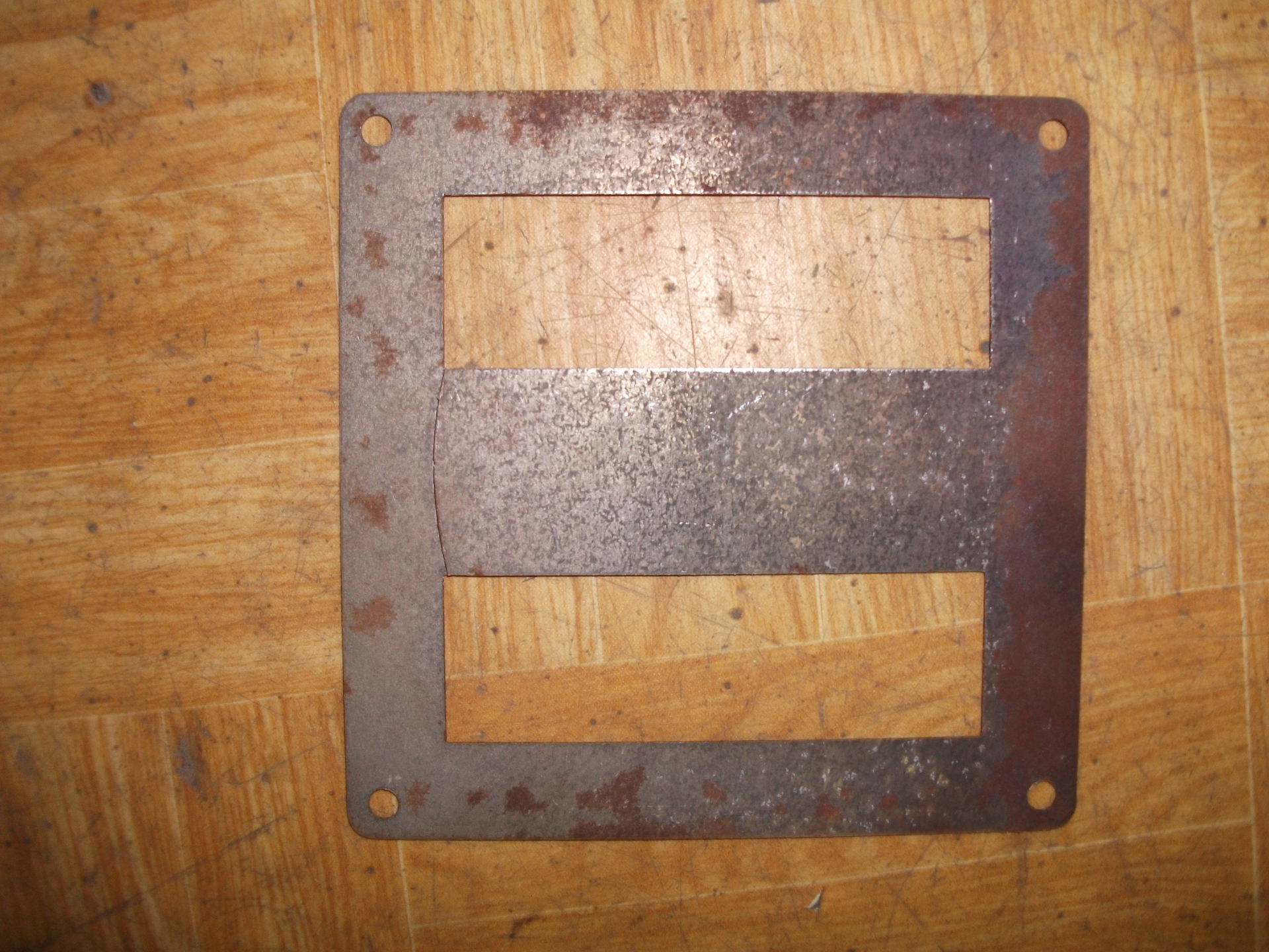

Ez milyen trafó lemez? Meglepődtem mikor bontani kezdtem.
Hello! Nincs ebben semmi meglepő, ez az M mag. A normál az EI. Ennél kevesebb a légrés lehetősége, befűzni nehezebb. Mindig meg kell nézni melyik oldal a sorjás, azok egyfelé álljanak. És váltakozva befűzni..

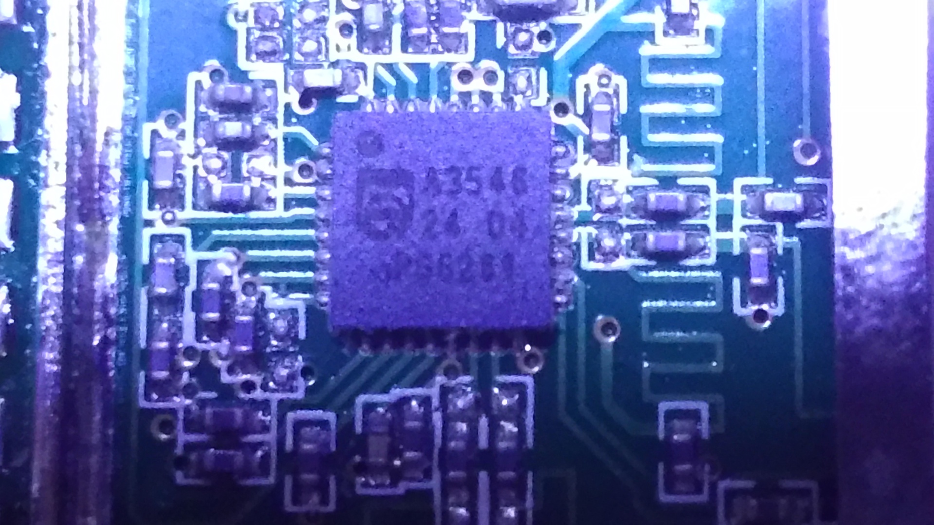

Üdv.be tudná ezeket valaki azonosítani?

Akku védő biztos nem lehet
Az egyik tuti, hogy step down converter IC, am 5V-ot csinál. A másikat nem tudom, lehet az is a táphoz kapcsolódik, de lehet a közelében lévő micro SD-hez vagy microkontrollerhez.
Nem lehet hogy akku töltő ? Valami csatlakozó nincs rajta ?
Az biztos nem, 2030 elem megy bele semmi csatlakozó szét se lehet szedni
Esetleg vezetéknélküli külső hőmérő?
Tipp: a felirat utolsó két betűje TX - adó. A különálló lába vagy antennát rejt, vagy inkább egy pl. mágneses érzékelőt, ami esetleg valaminek a körbefordulását érzi és számolja, majd küldi drót nélkül valahova. (CNT=Counter/számláló TX= adó).
Vevő hw és sw nélkül szerintem nem sokra használható. Én ilyenkor szoktam mosolyogva közölni vele, hogy "Ha nem beszélsz, ütött az utolsó órád" és előkerül a mini flex.
Igen, én is ilyennek nézem. A 3. képen alul levő talp görbülete a villába illeszkedik és a rajta levő lyukakon át kábelkötegelővel rögzíthető.
Lehet, hogy a kerék fordulatszámát méri, de van olyan is, hogy a pedál körbefordulását. Akármiért is. A hozzászólás módosítva: Feb 3, 2019
