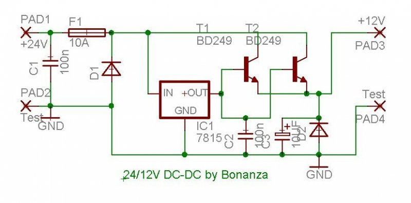

DE Ezt (és az összes diszipatív jellegű átalkítót) célszerű az ülés alá helyezni, mert akkor télen nem fog fázni a sejhajod. Ugyanis hővé alkítja a nem hasznos energiát. Ezért én inkább egy kapcsolóüzemű DC/DC konvertert ajánlanék. Persze egyszerűségéből fakadóan, ha találsz megfelelő tranyókat kísérletezhetsz vele. (amúgy darlingtont lehet csinálni két tranyóból is, a bal oldali kisebb teljesítményű, de lényeg, hogy nagyobb bétájú, a jobb oldali nagyobb terhelhetőségű (disszipáció miatt nem biztos hogy elég egy 2 amperes!, de ezt fent írtam), de kisebb bétájú is lehet. A képen a kapcsolási rajz, meg egy idealizált szimuláció, hogy lássd, kb. mik az arányok. Amúgy dobj fel egy képet a videód belsejéből, hátha találunk benne valamilyen érdekes dolgot.

Én azt javaslom, hogy inkább használj egy kapcsoló üzemű dc/dc konvertert pl. LM2576-tal, ezzel 3A-ig jó vagy, nem igényel sok alkatrészt az elkészítése, valamint a felesleges 12V-ot nem kell analóg áteresztő tranzisztorral eldisszipálnod, csatoltam egy példát, egyébként ha letöltöd az adatlapját, a használatáról minden le van írva, plusz példák is vannak, sok sikert, üdv.

A téma adott,szeretnék építeni egy 24-->12 Vos invertert kamionba. Autórádiót kellene táplálni,a mostani 24 Vos és 12 Vosra szeretnénk kicserélni. A papírja szerint a felvett áram max 7A ami egy kicsit sok egy áteresztő tranzisztornak. Ezért is a step down converter szerintem a járható út,csupán a megfelelő ic választása a gond. Tudnátok segíteni nekem? Néztem itt a HSZ-eket de max 2-3 A terhelhetőségűről találtam rajzot. előre is köszi szépen Üdv Kicsa
Ha még érdekel valakit... Csatolmányban egy "gyári" kapcsolást találtok a PAN International 10A-es DC/DC (24/12) konverteréről... Valószínűleg a benne lévő KD607-es tranyót (kabátgomb) már nem lehet beszerezni, ezért a BD sorozatból egy min. 10A-es tranyót tegyetek bele... esetleg 2n3055 ![]()
