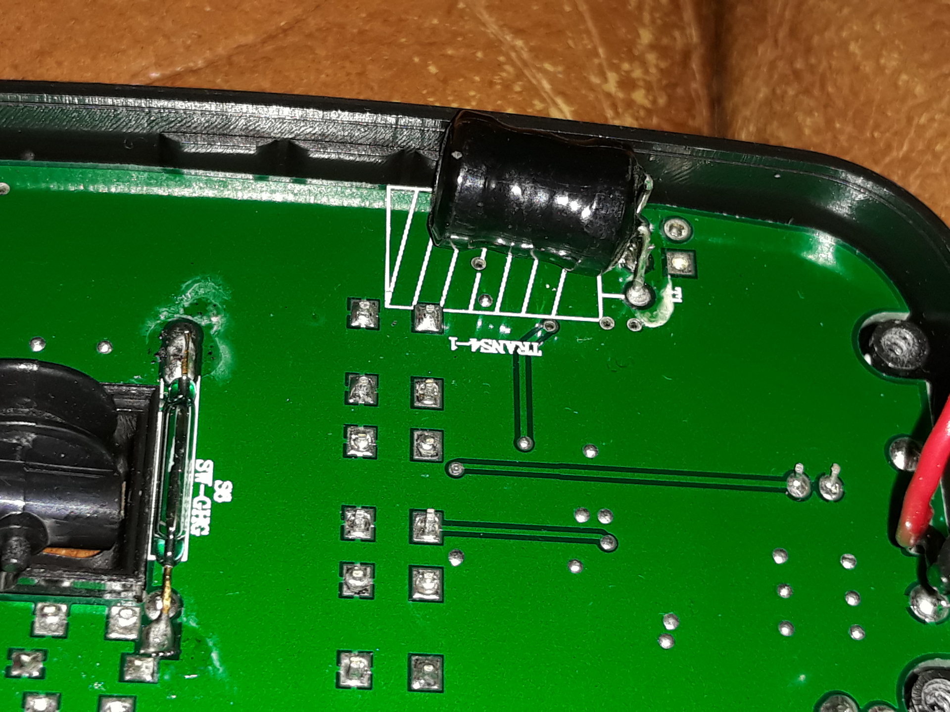

Van egy 9V-os elemmel működő kapásjelzőm, amin jelentkezett egy olyan probléma, hogy viszonylag rövid idő alatt (5-10 perc) eléggé felmelegszik benne az elem, illetve a kapásjelző műanyag háza is az egyik oldalon. Működésében annyi változást vettem észre, hogy bekapcsoláskor van egy kis alapzaj. Kettő van belőle, a másik teljesen zajmentes, és nem is melegszik. Egyébként minden funkciója működik, de így nem merem használni. Esetleg valaki tudna segíteni, hogy mi baja lehet, és ezt hogy lehetne megoldani?
Szét kellene szedned és megnézni, hogy melyik alkatrész melegszik a panelen. Esetleg elemet cserélni, de nem valószínű, hogy magától okozza a melegedést.
Nem tudom a pontos típusát, gondolom valami kínai cucc. Kép:
Kapd már szét végre! Van egy jó is, mérhetsz felvett áramot és össze tudod hasonlítani.
Lehet hogy csak alkohollal ki kell takarítani. Gondot okozhat a párásodás vagy akár egy rovar is.
A jobb oldalon levő fekete alkatrész melegszik. 4-5 perc alatt tök forró lesz.
Az egy ferrit magos tekercs. Szerintem ennek nem lehet baja. Mennyit üzemelt a szerkezet? Vadi újnak néz ki.
Más nem melegszik?
Az a piezo meghajtó trafója. Ha nem ciripel, akkor is melegszik?
Elvileg nem okozhat ilyet, de a képek alapján olyan, mintha egy csomó forrpont repedt lenne a panelen. Ha szabad szemmel is úgy látod, akkor forraszd át őket.
Ha beteszem az elemet, azonnal hallatszik egy halk sistergés, kikapcsolt állapotban is. Miután bekapcsolom, ugyanúgy megmarad az alapzaj, de minden funkció működik, a ledek is, hangok is, hangszin hangerő állitás, minden. A másikon nincs ez az alapzaj, se ki se bekapcsolva.
Holnap megnézem hogy ha teljesen leveszem a hangot, és csak a led jelzi a kapást, akkor ugyanúgy melegszik-e. Mérni sajnos nem tudok, mert semmi ilyesmi eszközöm nincs.
Hello! Tekintve hogy ez a tekercs a hangkeltéshez tartozik, várhatóan ezt egy tranyó hajtja meg. Valahol ott lehet a hiba, hogy ez a tranzisztor nyitva van. De az a panel másik oldalán van. Így a másik oldalról is kell egy kép, hogy legalább lehessen tájékozódni.
