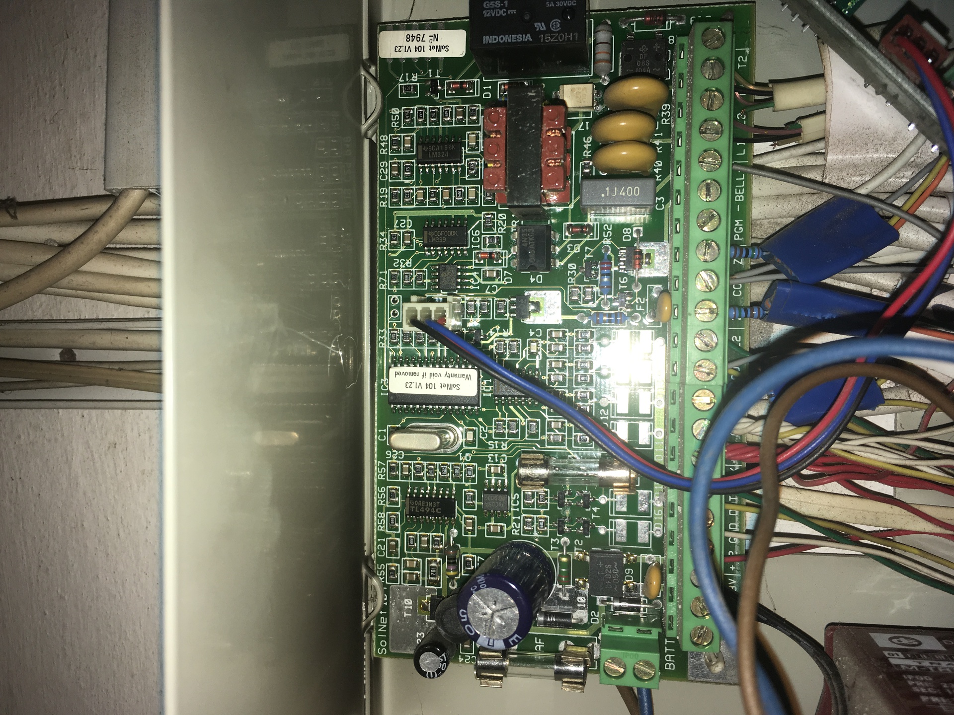

Kedves kollégák.
SolNet 104 V 1.23 N 7948 riasztót hogy lehet reszetelni ... Nem programozva
(#) kisninja válasza csehbe1 hozzászólására (») Jan 31, 2019 /
Szia Zárd rövidre a JP2 forrpontokat felül van. Majd kapcsold be az az adj neki áramot várj 10-15mp és kapcsold ki. Vedd le a rövidzárat a jp2 ről és bekapcsolhatod ekkor reszetelődik.
(#) csehbe1 válasza kisninja hozzászólására (») Feb 1, 2019 /
Nem találom jelöld már meg a mellékelt fotón
(#) Gránátalma válasza csehbe1 hozzászólására (») Feb 1, 2019 /
két galván furat a kábel fölött.
(#) csehbe1 hozzászólása Feb 1, 2019 /
Meg csináltam ez töröl mindent?
(#) kisninja válasza csehbe1 hozzászólására (») Feb 2, 2019 /
Elvileg alapra rakja.
