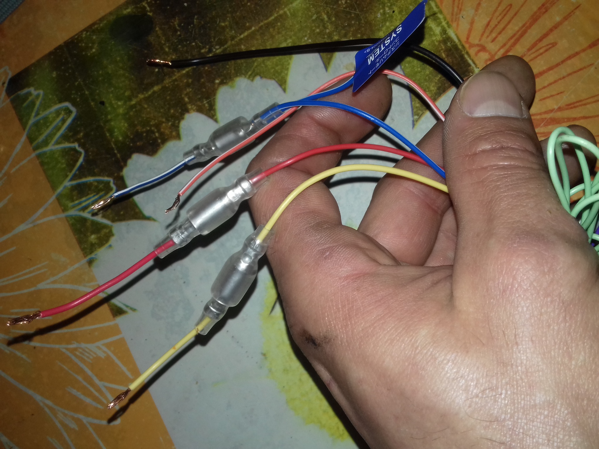

Segítséget szeretnék kérni egy pioneer mvh-g210bt 2din méretű fejhez.
Az a gondom hogy 95 swift-be tenném.
Mindent bekötöttünk de nem szólalt meg.
Kiír mindent,kapcsolódik is a teloval csak hang nincs.
Se rádió se semmilyen eszközt nem szólaltat meg.
Amp error-t ír ki erősítő hiba....
Ezt megelőzően egy 2 dines macrom-ot tettünk be,de az sem szólalt meg.
Úgy néz ki vissza kell tennem a 24 éves philips kazetttás magnót...az legalább szólt.
Youtubon néztünk bemutató videokat és ott egy széken egy hangszóróval is csörömpölt itt meg semmi.
A kocsi kábelkötegén kivűl újrahúztunk minden vezetéket és így se jött meg a hangja...
Valakinek van ötlete?
A beállításban kell megnyomni valamit?
Köszönettel! Balázs

Esetleg zárlatos lehet valamelyik hangszóró. Húzzátok le a hangszórók csatlakozóját, akkor elmúlik a hibaüzenet? Rá kell mérni, a hangszórók 3-5ohm között kell mutassanak a vezetékükkel együtt a multiméter 200ohm állásában. Előtt érdemes a műszerzsinór ellenállását megnézni, nehogy túl nagy legyen és elrontsa a mérést.
(#) vision61 válasza Balias hozzászólására (») Márc 12, 2019 /
Esetleges hiba lehet még, ha a hangszórók a régi rendszer szokásai szerint testelve vannak. (A hangszórón lévő negatív csatlakozó.)
Vagy a jobb és baloldali negatív közösítve lett.
Mérni kell a fejegységbe menő hangszóró csatlakozóit, ahogyan Inhouse is írta.
Készülék kivéve, és a hangszórókat zárlatra, vagy a 8 vezeték egymás, test közötti vezetést.

Lehet hogy a drótokat is benéztük?
Piros és sárga 2 külön vezetéken volt,a fekete az aksin, a kék-fehér elvileg az el antenna ami nincs,a piros-fehér meg valami más lehet...
Kék-fehér(system remote control)
Azután van még egy lila-fehér ami a képen nem látszik.(reverse gear sognal input) ezt be sem kötöttük.
Valamint van egy pisztácia zöld kb 2m hosszú kábel a végén piros bigyóval amp felirat felette 0.5 alatta 0.85 olyan mint ha a piros bigyót rá kellene pattintani valamire..parking brake...
Az "Amp error" hibajelzés nem itt keresendő. Abban a csatlakozóban kell mérni, ami a hangszórókhoz megy.

Ez jön ki a fejegységből,ezen van minden.
Ezt,vagy az aljzatot mondod?

(#) Uviktor válasza Balias hozzászólására (») Márc 12, 2019 / 1
Szia,
A többiek már megírták,hogyan kell a hibát megkeresni.
Tessék mérni a hangsugárzó vezetékpárokat egymáshoz és testhez képest is.
A piros "bigyó" egy ún.fast-on gyorscsatlakozó,(jó messzire el kell dobni)a kézifék kapcsolóra kellene kötnöd,mert úgy lenne szabályos,ha menet közben nem jelenít meg video tartalmat.
Tehát ha szeretnél majdan (ha már a hangsugárzó hiba megvan)videot is nézni rajta,akkor kösd be a kézifék kapcsolóra (szabálytalanul! )pedig testre.
A reverse gear a tolatólámpa,ha erre pozitívot kapcsolsz,automatikusan átvált a tolatókamera video bemenetére.
A kék-fehér gyanítom erősítő vezérlés.
A sorkapocsban könnyen ki tud bújni egy-két vékony szál a vezetékből,és kész a zárlat.
A "csokit" hagyjuk meg a villanyszereléshez,autóelektronikában ne használjuk.

Jelenleg csak ez nem tiszta....hogy a kék fehér szál mire kell ha nincs el.antennám?
Meg a piros fehér? Nincs magyar leírás de az angol sem foglalkozik vele...úgy gondolják ezt tudni kéne mindenkinek..
