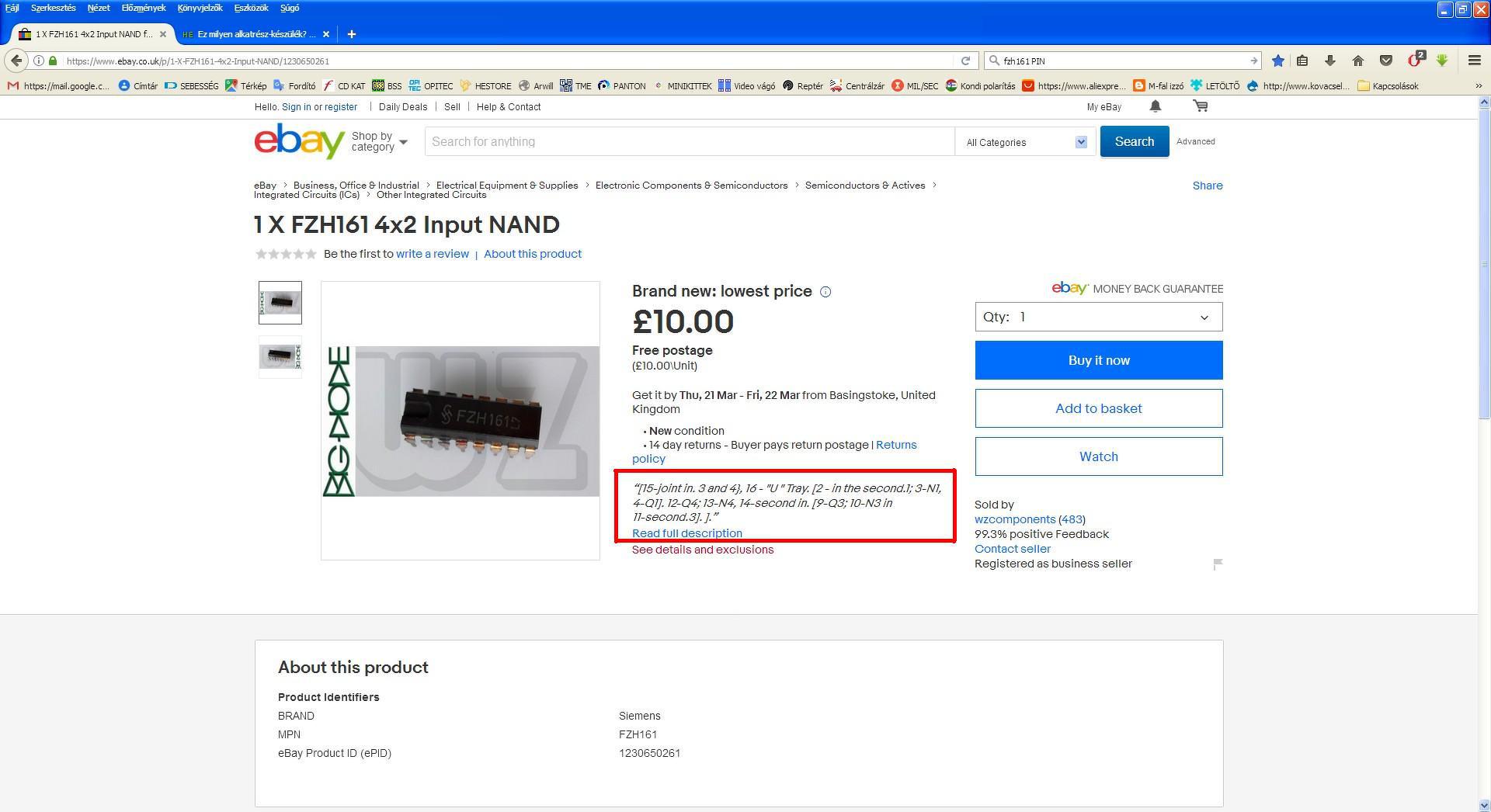

(#) janigel válasza kalaci hozzászólására (») Márc 19, 2019 /
Talán ez segít
Kattints erre : Read full description
A képen piros keretben a lényeg.
A hozzászólás módosítva: Márc 19, 2019

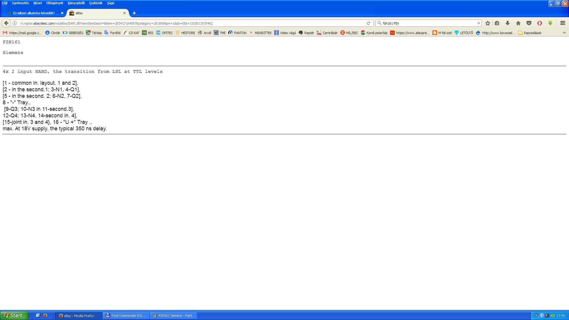

Megtaláltam neked a frankót.
(#) kalaci hozzászólása Márc 20, 2019 /
Nagyon köszönöm, a linken megtaláltam, amit kerestem, és a fröccsöntő gép már működik is!!
Tanulság, hogy a Siemens eszközökre németül kell keresni... mindig okosodom.
(#) janigel válasza kalaci hozzászólására (») Márc 20, 2019 / 1
Szívesen, nincs mit köszönni.
