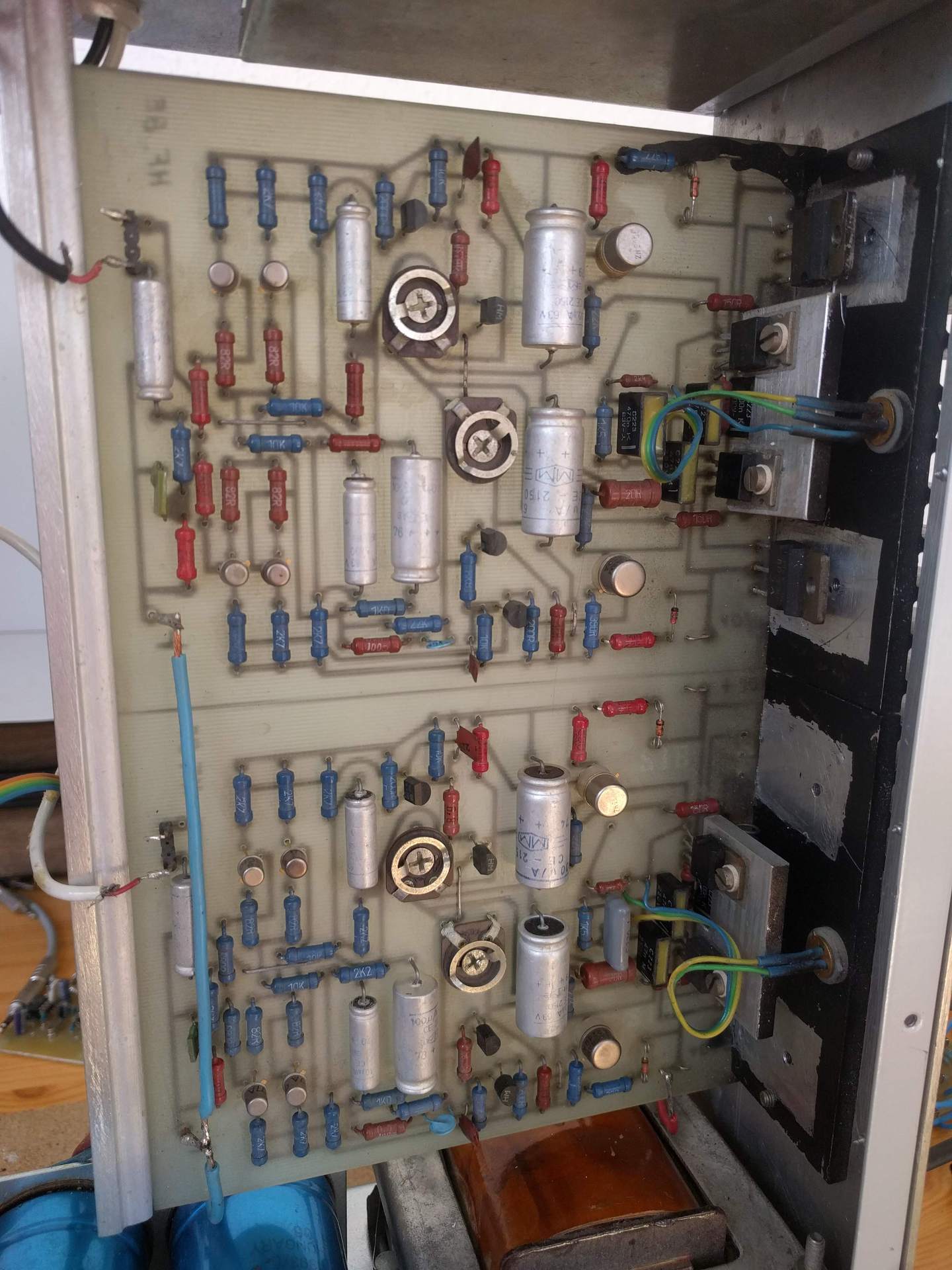

Sziasztok! Elnézést, ha már volt ilyen kérdés, de nem találtam. Sógorom vett tavaly egy Quadot - mint később kiderült, +/-32V táp, BD241-242 ill. BD249-250-ekből épített, az alkatrészekből ránézésre is több évtizeddel ezelőtt készült erősítőről van szó, mindenesetre viszonylag szép munka. Bekapcsolás után tönkre is ment. Ránéztem, kicseréltem neki az egyik oldalon a BD249-250 párt, azóta gond nélkül használta, de most megint elnémult az egyik oldal. Szétszedtem, megmértem, sajnos a már kicserélt tranzisztorok mentek tönkre ismét. Mi okozhat ilyesmit? Köszönöm előre is!
Ebben bizony a meghajtó- és végfokozaton is NPN-PNP pár van, ahogy írtam. Ezekszerint ez nem is Quad, csak annak mondták?
Létezik belőle komplementer kivitelű mod is, de a találgatás helyett egy képpel sokkal előrébb lennénk...
Bocsánat, jogos.
Ránézésre ez egy komplemeter-szimmetrikus végfok, sztereóban és egészen biztosan nem a QUAD-405-ös.
Az összes ELKO cseréje indokolt, mert azok bizony nagyon öregek és értéktartásuk bizonytalan. A trimmerpotencióméterek is cserélendők, mert lehet, hogy bizonytalan érintkezésük vitte halálba a végfokozat tranzisztorait. A többi alkatrész is kimérendő, összehasonlítva a másik oldal azonos alkatrészével, a hiba behatárolható és kijavítható. Üdv! A hozzászólás módosítva: Ápr 25, 2019
