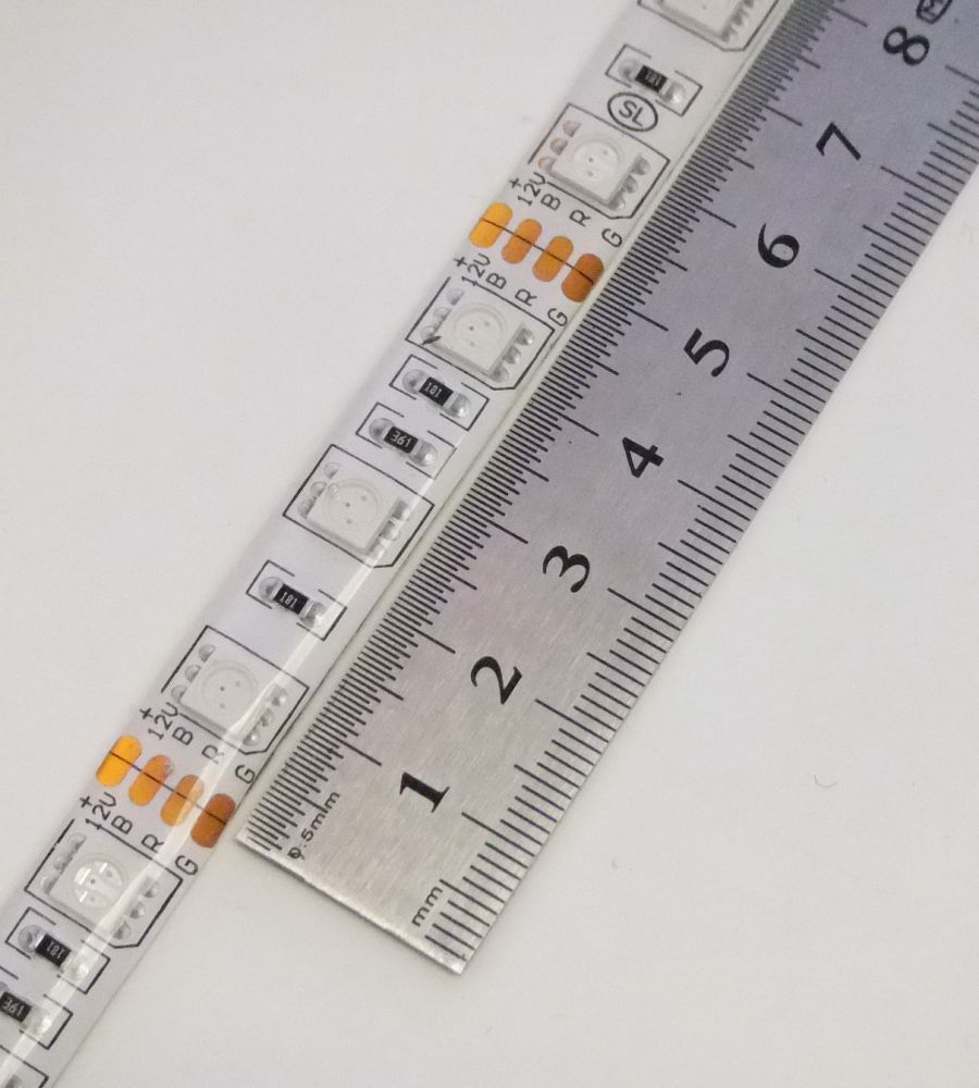

Adott a következő VU méter kapcsolás amit itt kaptam és kiválóan működik, de mivel látványelemként használom, az egyszínű LED-eket hamar meguntam. RGB LED-ekkel szeretném helyettesíteni a régieket és arra gondoltam hogy a barkácsáruházakban könnyen besszerezhető RGB LED szalagokkal oldanám meg a cserét ha lehetséges. Egy ilyen hosszabb szalagot ha feldarabolok olyan szalag darabokat kapnék amin 3 darab RGB LED található ami tökéletes lenne egy lépés megvilágítására. (most is 3 sima LED van lépésenként sorba kötve) A gond hogy ezeknek a szalagoknak külön áramellátásuk van vezérlővel egybeépítve amit megtartanék (A távirányítóval változtatható színváltás nagyon tetszik bennük) és fogalmam sincs hogy lehetne bekötni, hogy még működjön is és ne füstöljön el valami ![]()
A vezérlő a LED-ek GND-jét kapcsolja, neked pedig a pozitív kivezetését kell kapcsolnod. Az LM3915 GND-t kapcsol, amikor világítania kell egy LED-nek, ki kellene próbálnod PNP tranzisztorral, az GND-re vezet, ilyenkor ad 12V-ot a LED szalagnak. Ha nem megfelelő a megoldás, mert pl. az LM3915 nem ad ki elég magas szintet, amikor a LED-nek nem szabad világítani, akkor a jelet formálni kell. A PNP tranzisztornak 12V betáp esetén a bázisára 11.4V-nál magasabb feszültség kell, hogy ne vezessen semennyire.
Sikerült megoldanom az RGB LED szalagok vezérlését PNP tranzisztorokkal, köszönöm a tippet.

Sziasztok. Egy ötlet vagy gondolat merült fel bennem. Hogyan lehetne azt megoldani, hogy RGB leddel lenne a kijelzés megoldva. Oly módon, hogy normál módon indulna, majd mikor eléri a sárga fokozatot minden addig világító LED sárgára vált és ugyan így pirosra a teljes sorban.
Csak egy kósza gondolat a részemről, szerintem jól mutatna az unokám készülő meglepetésén.Bocsánat ha túl nagy marhaságot találtam ki. ![]()
Nem nagy dolog ha tudsz mikrokontrollert vagy arduinót programozni. A többi megoldás viszont alkatrész temető lenne.
Hello! Azért ha átgondolod mi is a feladat, megoldható. A három színhez az RGB Led-ből csak két szín szükséges és két komparátor. Alaphelyzetben a zöld működik. Mikor eléri a sárga szintet hozzá jön a piros. És amikor eléri a piros szintet, kikapcsol a zöld.
Tehát így működik "zöld-zöld és piros- piros". Tekintve, hogy a zöld és piros együtt is világít, két meghajtó LM3915-öt kell használni egy időben. Egyet a zöldeknek, egyet a pirosaknak. A színenként közösített anódokat kell kapcsolni PNP tranyóval.
