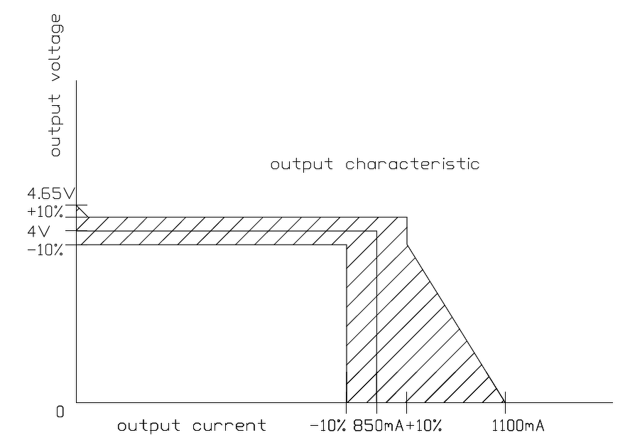

(#) zombee hozzászólása Máj 15, 2019 /
A kérdéssel kezdem: L200 jó lehet ide?
Van (volt) egy speckó töltőtrafóm Li-ion cucchoz amit pótolni kellene. Találtam róla karakterisztika
diagramot (lásd: kép), ami alapján az ideális görbe inkább egy fix értékekkel dolgozó labortápra
hasonlít: 4.0V és 850mA. Mind a feszültség, mind az áram a teljes tartományban +/- 10%-ban eltérhet,
illetve az efölötti tartományban feszültségesés mellett megengedhető nagyobb áram is (1100mA).
Gyanítom hogy az általam készített új töltőnél elég, ha a besatírozott részen belül marad
a kimenő feszültség+áram karakterisztika, nem kell az 1100mA-es részt tudnia.
Amúgy szétszedtem a céleszközt (vaku), mert nem hiszem el hogy 4.0V elég lehet.
Valóban nem, mert egy step-up konverter 4.9V körüli feszkót állít elő, és csak utána jön a töltőáramkör...
(#) pucuka válasza zombee hozzászólására (») Máj 15, 2019 /
Szedd elő az L200 adatlapját (adatlap nézegetése alapvető dolog) találhatsz benne megoldásokat a problémádra. Ráadásul van közvetlen áramérzékelő bemenete is, hozzá számolási képlet.
