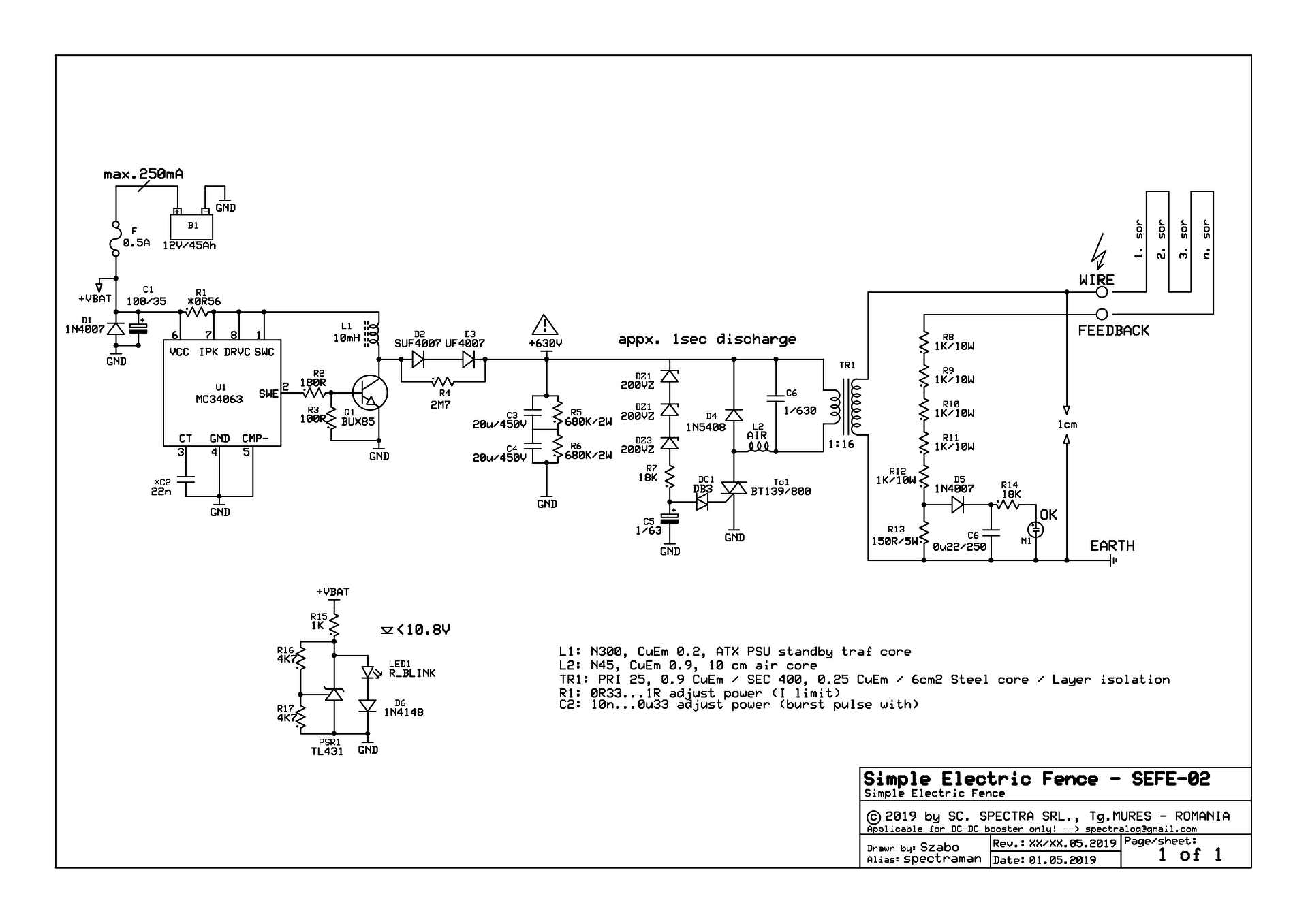

Értelek. Teljesen jogos a felvetésed, én is ezt tenném. Ezúton szeretnek elnézést kerni a "keresztrejtvény" miatt tőled és a többi hozzászólótól is. A kapcsolás a sajátom kizárólag, amit sok számítás, kísérletezés-merés előzött meg. Viszont látom és örülök is, hogy vannak akik egyből témában vannak itt a fórumon. Keresgéltem de nem igazan láttam ennyire egyszerű és jól működő, stabil DC-DC boost kapcsolást, arám módút. Viszont ez nem jelenti azt, hogy nincs ilyen a neten, ami akár megszólalásig hasonlít az általam fejlesztettre. Ha tudtok ilyet konkrétan, szívesen fogadok egy linket. Meg is osztok egy teljes villanypásztor feszültségadó kapcsolást, aminek a DC-DC booster része is szabadon felhasználható. Ez a szóban forgó inverter. Csak azt kérem, hogy a forrás megjelölésnél szerepeljen a következő: *** A többi rész nem a sajátom, azokon csak finomítottam vagy módosítottam. Szép napot mindannyiótoknak!!! Azért van az adatlapon az e-mail cím rovat, hogy ott szerepeljen az e-mail címed! A fórumban amúgy sem kérünk segítséget privátban, hiszen a fórum célja épp a nyilvánosság. Ráadásképpen a spammer botok épp az ilyen felelőtlenül, nyilvánosan kiírt e-mail címekre vadásznak. A hozzászólás módosítva: Máj 28, 2019

Van egy ellentmondás, most akkor 300 agy 400 menet L1?
300 elég, ha jó minőségű a ferit mag. Gyakorlat 300
Gyanittom, hogy ez a kapcsolás csak 1 szikrát ad mert (...) kiég utána a bisztositték. Ha kicseréled a bisztosittékot akkor mükködik megint 1 szikráig. Szerintem hibás a kapcsolás. Megépittetted (gondolom, hogy nem)?
Miből gyanítod? Ha van egy jobb kapcsolásod oszd meg, hadd tanuljak én is belőle.
Annyit azért elárulok, hogy több mint 10 ev tapasztalattal ezen a területen, nem találtam hobby szinten jobbat. Valóban nem teszteltem együtt a teljes kapcsolást, külön-külön viszont igen. Miért ne működne a kapcsolásban levő összes egység együtt is? Remélem azért elolvastad az első hozzászoktatásomat ezzel kapcs. Imode DC-DC inverter ...

KAPCS. RAJZ HIBA #1
R16 4K7 --> 18K (Akku töltöttség jelző)
Megmondhatnám, de jobb ha te jössz rá. Gondolkodj (aki ilyeneket rajzol-tervez rájön előbb-utóbb)'. Külön-külön valóban működhet, de így a rajz szerint nem (F biszt kiég). Igy is segittettem neked .

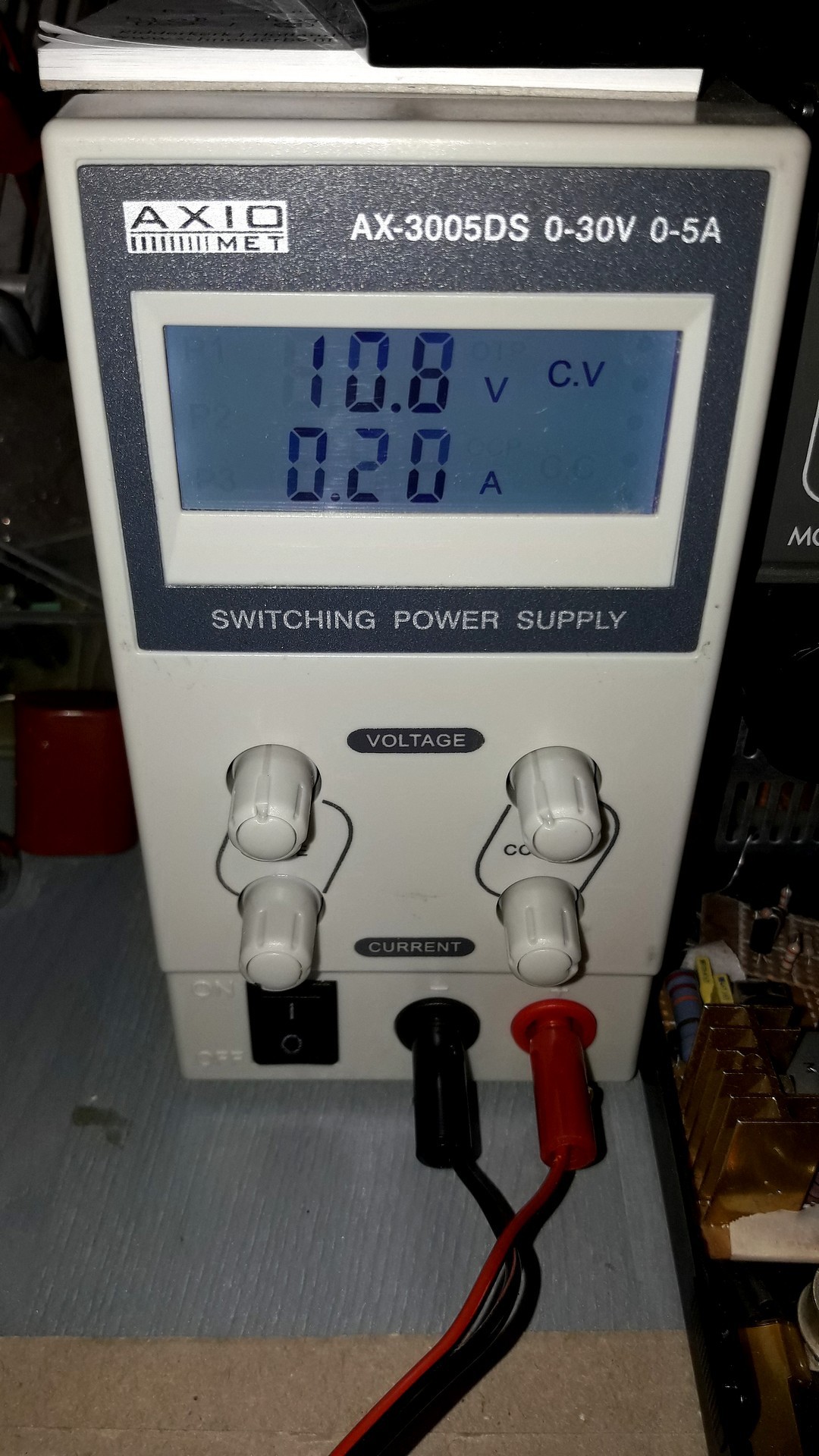

Azért kíváncsi lennek. konkrétan mire gondoltál. Itt a "mobil" változat látható, ami 400V-al hajtja a kimenőt. 10,8V beépített akkuval.
Ez a kapcsolás hogyan működik?
A feltételezésem az, hogy a Tc1 triak bekapcsol és miután kisüti C3-C4 kondenzátorokat, nem bisztos hogy ki tud kapcsolni, mert taróáramot kaphat L1-D2-D3-R18-on keresztül és C3-C4-ből. Ez előfordulhat, ha a Tc1 triak tartóárama elég kicsi. Most látom, hogy a bisztositték nem ég ki mert az R18 (100Ohm) nem enged akkora áramot.
