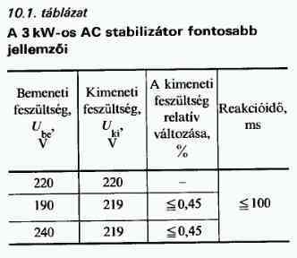

(#) giskard válasza Marty McFly hozzászólására (») Dec 8, 2021 /
Lóska Péter: Az egyátmenetű tranzisztor.
10.10 3 kW-os AC stabilizátor
Nem építettem meg, de kiindulásnak jó lehet.
