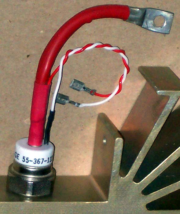

Tudnátok abban segíteni, hogy a csavaros kivezetésű triakoknak mi kivezetése? Van egy 60AC40 típusú triakom (400V 60A) hasonló mint a csatolt képen. És nem tudom melyik az A1 melyik az A2. Pontosabban csak sejtem, hogy az A1 az amelyiknek van segédkivezetése. De nem vagyok biztos benne.
Köszönöm
Hello! Pedig biztos lehetsz benne, mert a segédkivezetések a Gate vezérlése miatt vannak. Azt pedig az A1-hez (MT1) képest kell vezérelni.
A tirisztortechnikában hivatalosan segédkatód a neve, ami itt az A1-ről ( vagy MT1-ről ) van kihozva ( itt a piros vezeték ) pontosan azért, hogy a legjobb úton kapja az eszköz a vezérlést és ne kelljen belekeverni a nagy áramú részt.

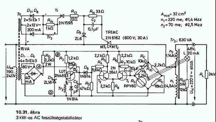

Egy olyan teljesítményszabályozón gondolkodom amivel automatikusan kiküszöbölhetőek a feszültségingadozásból eredő teljesítményváltozások. Gyakorlatban PVC csövet lágyítok terepen gyakran meglehetősen sok hosszabbító végén, vagy épp egy gyenge hálózat végpontján hőlégfúvóval. Egy dimmer segítségével le tudom szabályozni a teljesítményt a szükséges mértékűre viszont melegítés közben egyéb dolgok is történnek külömböző motorok indulnak és működnek ami elhangolja a hőlégfújót a szükséges teljesítményről így nem a megfelelő hőfokod állítja elő. Arra gondoltam hogy kellene egy feszültségosztó és valamiféle referenciafeszültség IC például. A lényeg az lenne hogy 230V esetén pontosan azonos az osztó egy ellenállásán mérhető feszültség a referenciáéval, viszont ha csökken a bejövő feszültség a feszültségosztónál egy kisebb feszültség jelentkezik mint a referenciafeszültség. Ezt a különbséget egy differenciálerősítőn át egy dimmer vezérléséhez használnánk fel így önszabályzóvá tudna válni. A csökkenő tápfeszre úgy reagálna hogy "növelné" a dimmer a teljesítményt. Elképzelhető hogy tudna működni? Esetleg valaki tud segíteni megrajzolni ezt a kapcsolást? ![]()

Esetleg valami kapcsolóüzemű táppal előállítani egy stabil feszültséget mondjuk 180V ra és azt dimmelném le a szükséges teljesítményhez? 180V alá már nagyon extrém esetben csökkenne a tápfesz és tartható lenne a teljesítmény.
A dimmerek, fázishasítós beavatkozók alapesetben csak lefelé tudnak szabályozni. Ha mondjuk 200V-os feszültségszint megfelelő lenne, akkor nagyobb feszültség esetén hátrébb kerülne a gyújtásszög, feszültség csökkenéskor pedig egyre előrébb kerülne, és egyre inkább kimenne a teljes feszültséghullám. Ezzel lehet egy olyan elvi problémád, hogy a fűtőszál szempontjából a hőlégfúvó előtt a feszültség effektív értékét kellene állandó értéken tartani (talán ez a fontosabb), míg a benne lévő ventilátor szempontjából (a motort kefésnek feltételezve) a feszültség középérték állandó értéken tartása lenne fontos. A folyamatosan változó jelforma miatt a kettő viszonya is folyamatosan változik, ha nem is nagy mértékben. Ha ez a csökkentett feszültség állandó értéken tartás megfelelő, akkor erre egy szabályzó felépíthető. Lehet analóg módon is, (referencia, visszavezetett érték képző (effektív érték képző), szabályzó, gyújtójel képző (pl.: szinkronozott fűrészjel és komparátor)), de ma már inkább digitálisan építeném meg több okból is. Kész rajzom sajnos egyikhez sincs. Ha ez a stabilizátor lehet néhány kilógramm tömegű, akkor egy autótrafó felhasználásával, amivel megnöveled a feszültséget, a 230Vrms tartása is megoldható. Ha van autótrafó, és antiparalell tirisztorokat használsz, akkor lehetőség van olyan beavatkozásra is, amikor a fázishasítással a betáp és az autótrafó kimenete között váltasz ( Ebben a leírásban van valami hasonló ). Így ez az elrendezés az alapjel és a hálózati feszültség értékétől függően kettő féle képpen is be tudhat avatkozni; a hálózati feszültség fázishasításával, a hálózati feszültség és az autotrafó kimenete közötti váltással. Ebben az esetben kisebb a kimeneti jel torzítása, az effektív és a közép érték aránya kevésbé változik. Persze átépíthetnéd a hőlégfújódat is tényleges hőfokszabályzósra. Erre lehet hamarabb találsz kész projekteket, mivel a forró levegős pákák gyakorlatilag azt csinálják, amit te szeretnél.
Hálózati feszültségstabilizátor kell neked. Pl. egy szünetmentes tápegység megoldja a problémádat. Nem olcsó, de biztosan stabil feszt ad. De ha kedvet érzel egy kis tekercseléshez vagy veszel egy megfelelő trafót (100-150 VA, attól függően, hogy mekkora ingadozást szeretnél stabilizálni), akkor magad is tudsz készíteni egy olcsó áramkört. A lényege, hogy egy transzformátor szekunder tekercsét sorba kötöd a stabilizálandó feszültséggel, majd a primer oldali áramot szabályozod.

10.10 3 kW-os AC stabilizátor Nem építettem meg, de kiindulásnak jó lehet.
