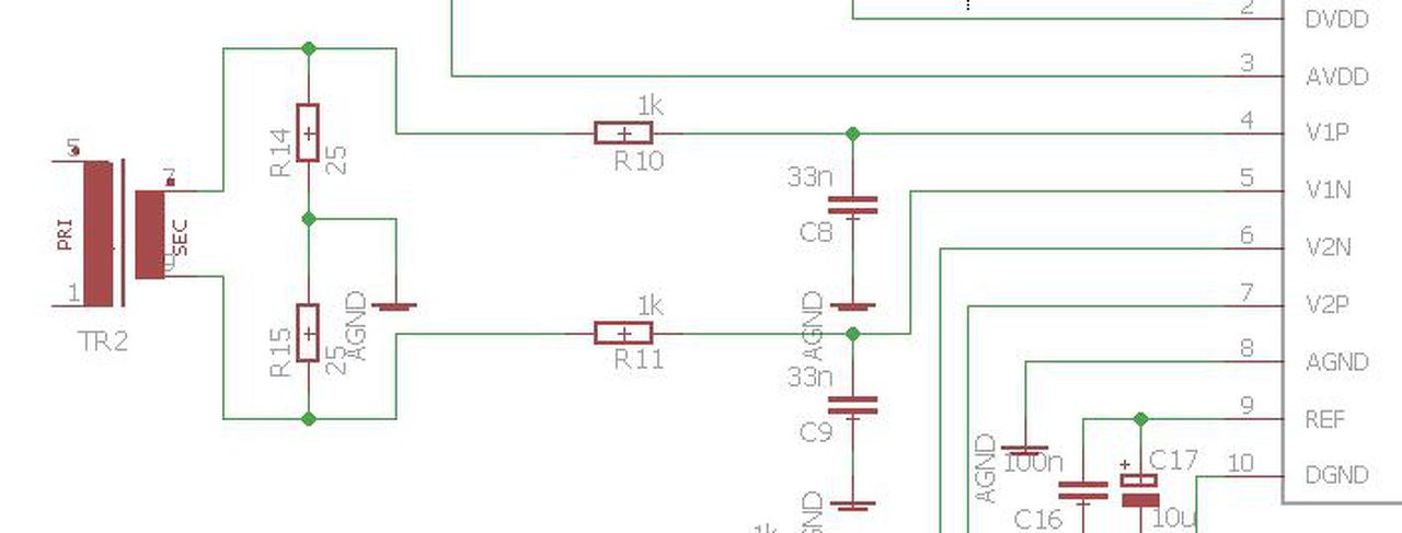

ADE7753-hoz szeretnék illeszteni egy hwct 5a/5ma kis áramváltót. Az adatlapját, vagyis amit találtam mellékeltem. 0,25 vagy 0,5V-ot kellene kapnom az ic bemeneténél. Jobb lenne 0,25. Ezzel a számolóval számoltam is egyet, de 50 Ohm nekem soknak tűnik. Számoló Én gondolom rosszul, vagy valamit nagyon elnéztem?
Szia! Ha nem tévedek, akkor sima Ohm-törvény: R=U/I -> R=0.25/0.005 -> R=50 Ohm tehát jól számoltál.
