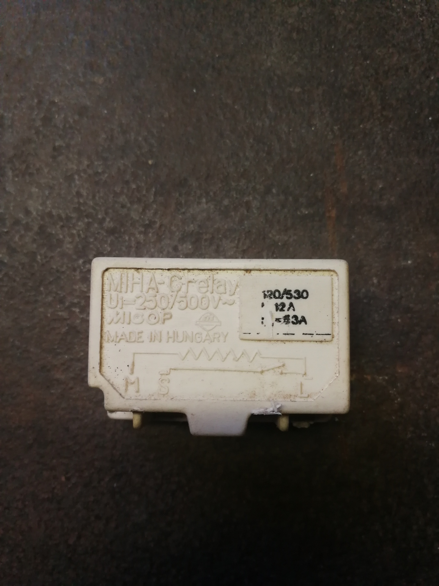

Ha valaki tud segítsen , előre is köszönöm!! Szét szedtem egy orosz régi kávédarálót ,mert nem müködik az állórész tekercsek előtt találtam egy egy szét égett ellenálást ,az egyik ketté is volt szakadva , gondoltam a jobbikra rámérek milyen lehet ,6.7 k ohm-ot mértem . Kicseréltem mind kettőt ,de nem indult akkorsem , az állórész 42 ohmos nem zárlatos nem szakadt.a forgórész sem zárlatos. szénkefék jók. kérdés: az ellenállás értékét hogy lehetne megtudni szinjelzés már nem látható lehetséges hogy 6.7 kohmos vagy jóval kissebb lehet azért nem indul a motor ? Várom valaki válaszát sziasztok
Az valószínűleg fojtó tekercs volt, nem ellenállás. Zavarszűrésre használják. Átmenetileg ki is hagyhatod, közvetlenül kösd rá a hálózatot a motor kivezetéseire.
Köszönöm a gyors választ !!
Átmenetileg kihagyhatom de kell valamit berakni helyette nem teszi tönkre a motort? A fojtótekercs többféle van ? ha igen milyet vegyek szerinted ,vagy szükségtelen ?
A motort nem teszi tönkre ha kihagyod, csak jókora zavart fog a hálózatra küldeni.
Valami ilyesmivel pótolhatod. A lényeg, hogy elbírja a motorod áramát.
Köszönöm a helpet !! szép napot .

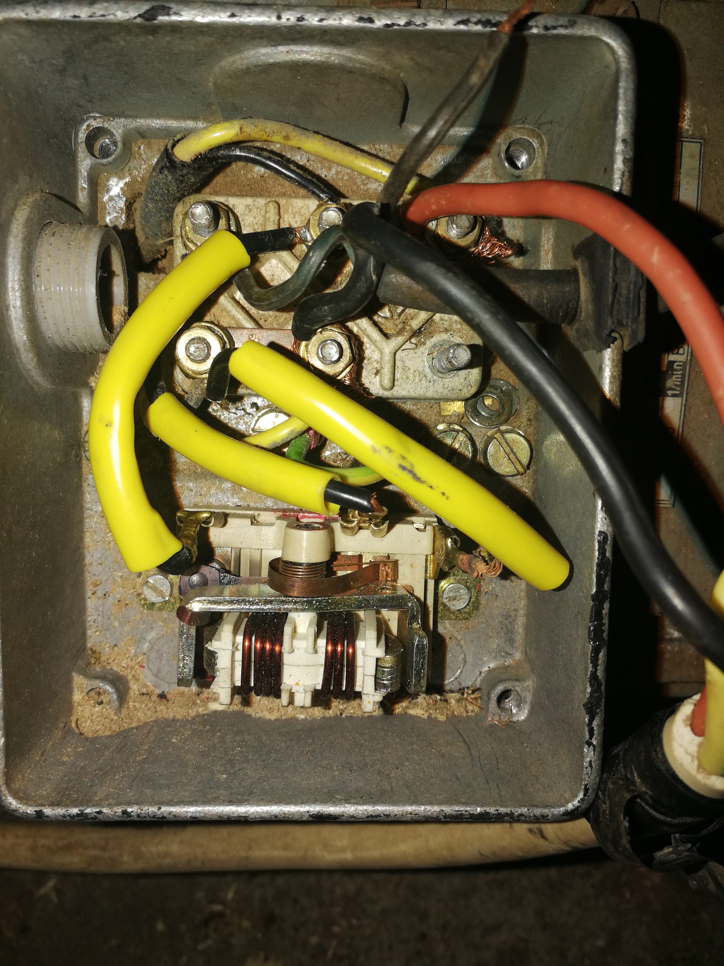

Üdv! Érdeklődni szeretnék hogy a képén látható 1,1 kw s villanymotorhoz mekkora üzemi illetve indító kondenzátor kell ? Hallottam különböző módokat ahogy ki lehet számítani pl 1kilowattonkén 70 mf üzemi és 1kw/ 120-160 indító vagy pl 100 wattonkén 5mf üzemi és 100 wattonkén 20-25 mf indító. Az érdekelne hogy mi alapján tudom meghatározni hogy az én villanymotoromhoz mekkora indító és üzemi kondenzátort kell ?
Egy ilyen motornak mennyi lehet a cos fi-je? Vagy az áramfelvétel mire vonatkozik?
Egy kérdést csak egyszer, egy helyen teszünk fel!
Az átlag 0,7 szokott lenni , de az üzemállapot is meghatározza. A napi gyakorlatban annyira nem lényeges érték.....
Nagyon lényeges mit hajt...... Mert a ventillátor üresen indul 1,1kW akár 40µF -al De egy kompresszor meg teljes terheléssel . 1,1 kW 120-150µF Tehát az áramfelvételt kell inditás után a minimumra hozni-----kb 2,2--2,5A de 3fázisról.
