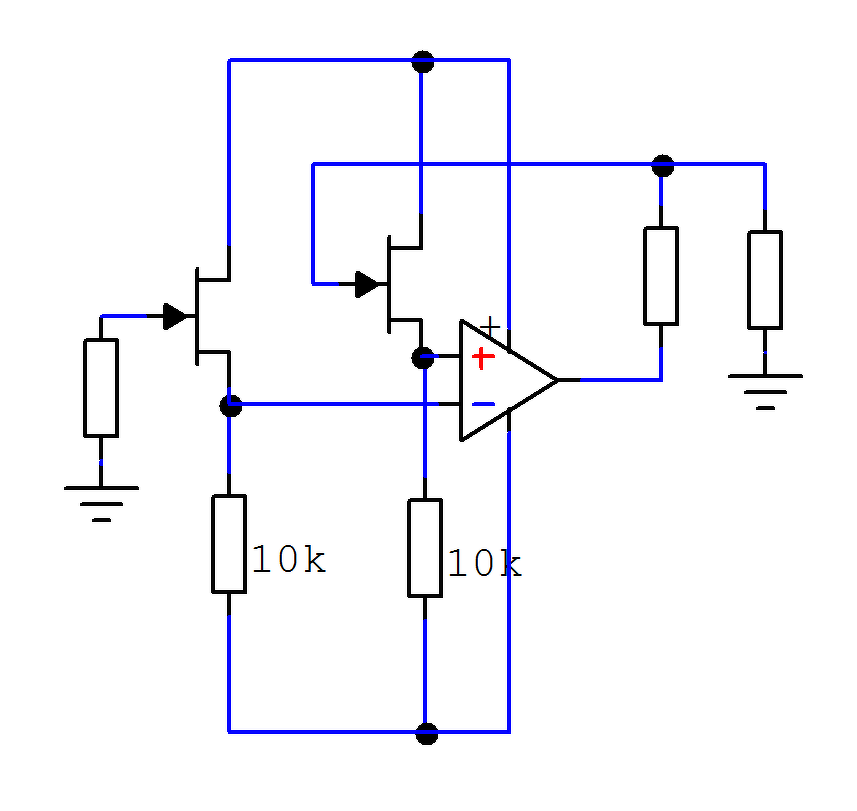

Megépíteném ezt a TDA2030 hídas kapcsolást. A lényeg az lenne, hogy ezzel a táppal (persze, 2 belőle) lehessen üzemeltetni, 4 ohmon, és 100W-t le tudjon adni, monoban. Ez akkor megoldható, ugye? Vagy ha tudtok ennél egyszerűbb, optimálisabb kapcsolást (ehhez a táphoz, 4Ohmra, kb 100W-hoz), azt szívesen fogadom. A cél az lenne, hogy relatíve kicsi és könnyű legyen az erősítő. A hozzászólás módosítva: Feb 13, 2019

Szia! Esetleg erre a kapcsolásra gondoltál?

A fenti rajzon a TDA2030A-s, 4ohm 80W is egész jó lenne, ha ez egy jó kapcsolásnak számít. (gondolok itt zajra, torzításra, stb.) Igen, a TDA tényleg AB, valamiért nem így emlékeztem. Összefolynak már a dolgok a fejemben, nézelődök minden félét, és keverem már. ![]() Valószínűleg ez lesz megpítve akkor. Vagy megvéve ebayről, kitben.
A hídkapcsolás, melyben a TDA2030A tranzisztorokkal van kiegészítve csupán kérdésként merült fel, hogy mire is gondolhattál. Építésre nem ajánlom, az egyik legproblémásabb áramkör a HE-en taglalt végerősítők közül.
Amit 4 Ω 100 W-ra ajánlani tudok az az ST151, Quad405 és a VF2, így ebben a sorrendben. A tápfeszültségnek ±35-40 V közé kell esnie! A kapcsolóüzemű tápnál számolnod kell azzal, hogy tudnia kell a csúcsáramot, ami 4 Ω 100 W esetén 7 A, két csatorna esetén pedig a duplája.
