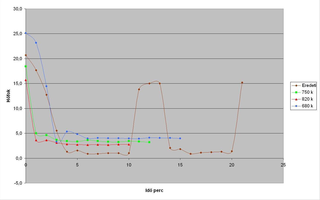

Hívj egy klímást mérjen rá a gáznyomásra az 1 fok kevés 2-5 az ideális .
Ma kipróbáltam úgy, hogy a termisztorra párhuzamosan kötöttem egy ellenállást, vagyis a tényleges 1 foknál magasabbat érzékelt az elektronika. Ha a hőmérsékletet 3 fok alattinak látta, akkor ugyanúgy leállt, mint eddig. Viszont 3 fok felett folyamatosan ment a hűtés, a hiba nem jelentkezett. Nem akarom így hagyni, holnap hívom a klímást, töltsön még rá, hogy ténylegesen 4-5 fokra álljon be.
A beltéri csőtermisztorát "schunt-ölted"?
A hozzászólás módosítva: Okt 8, 2019
Igen. De hogy mekkorával, azt nem volt egyszerű kihozni.
1. Nem ismertem a termisztor karakterisztikáját, előtte azt kellett megmérnem. Összecsomagoltam egy hőmérővel, belelógattam jeges vízbe, forró vízbe, hagytam felmelegedni és lehűlni, így aztán kb. 2 óra alatt kijött egy valamennyire pontos karakterisztika. A termisztort 25 fokon 50 kOhmnak mértem. (Lásd a képen) 2. Az ellenállásosztó alsó tagja 49.9 kOhm (ezen mértem a feszültséget) a tápfesz 5,11 V. 3. Kipróbáltam a klímát az eredeti összeállításban, 820, 750 és 680 kOhm-mal söntölve a termisztort, ebből számoltam vissza a hőfokokat. 4. A képen az eredeti barna vonal mutatja, hogy 10 percnél leáll a kompresszor, majd újraindul. A pirosnál is leáll 10 percnél, de ezt már nem mértem tovább. A zöldnél és a kéknél nem állt le. 5. Valahol 3 foknál (1,28 V-nál) lehet a határ, ami alatt leáll. Beszéltem a klímásokkal, jövő héten jönnek, lefejtik és kimérik pontosan a gázt, úgy töltik fel. A hozzászólás módosítva: Okt 8, 2019
De mondd nekik hogy a hollandereket is cseréljék le ,vagy legalábbis peremezzék újra a csöveket . A gázszökés legvalószínűbb oka a peremezés hibája vagy a hollander lazulása .
