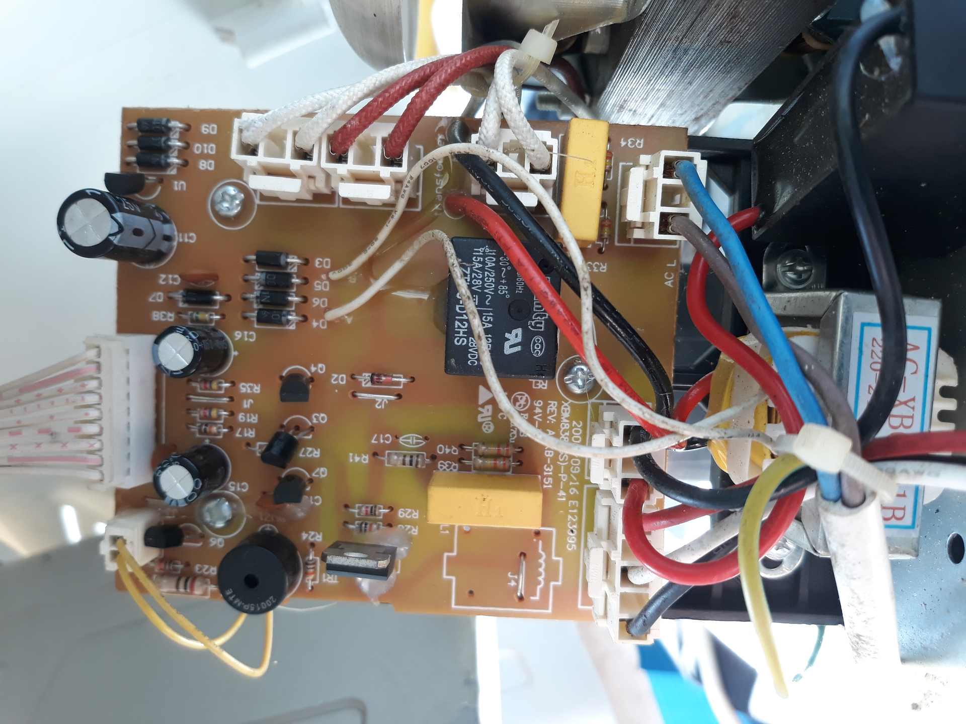

A sárgával lelölt ellenállások és tranzisztor alatt lévő kis fekete henger alakú alkatrész, amelyiken + jel és 20015P-MTE jelzés található. Valami hő, vagy terhelés védelem lehet? Vagy az a piezo buzzer?
A hozzászólás módosítva: Márc 2, 2019
Valóban a buzzer volt. Összeraktam működik, csak nem ad hangjelzést. Úgy látom kevesen olvassák a topikot. Ilyen kis átmérőjűt nem találtam, az ajánlatok között. Ha valaki tud annak a linkjét szívesen venném. Kösz.
Nem látom ugyan a tiéd hogyan néz ki, de például nem elég kicsi?
Ebben 12 mm átmérőjű van, de amit linkeltél talán még bele fér. Köszi. Azt nem tudod véletlenül hogy hány voltról mennek? Én már addig ki nem bontom míg nem lesz meg az új.
Ott az adatlapja. 20V Max.
Már hogy a kenyérsütő mennyit ad? Remélem 20 alatt. Köszi.

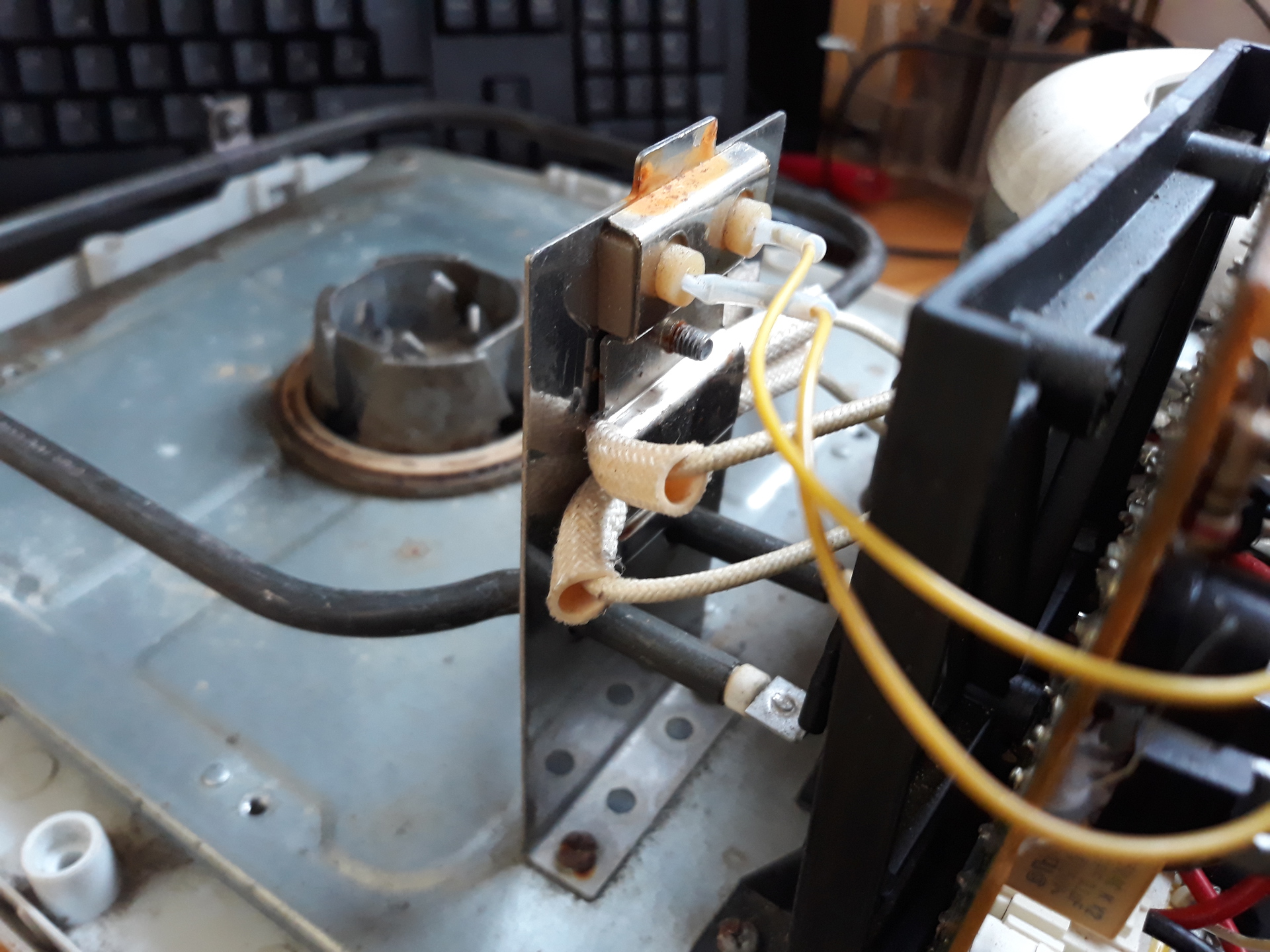

Nemrég tárgyaltuk ki itt a fórumban a tönkrement kenyérsütőgépemet, amit a javaslatotokra végül ki is dobtam. Nosza, vettem egy használtat, ami szinte nem is volt használva de sok-sok évig állt használatlanul. De jöttek a problémák: - Először az FI relét verte le azonnal. - Később az FI-t és együtt a kismegszakítót is a lakáson belül. - Azután elindult, de kb 2 óra munka után az Fi + Benti kis + Villanyóra megszakítót is leverte. - Végül már be se kapcsol (ha leveri a biztit, ha nem, mikor hogy). Se kép , se hang. Semmi... Szét szedtem. A belenőtt füvet és a pókhálókat eltávolítottam. Égésnyom vagy bármi elfüstölésnek nyoma sincs. Biztosítékot nem találok. Mellékelem a panel fotóját. Segítsetek kérlek! Nekem már nincs keretem egy harmadik kenyérsütőgépet venni.....
Nagy valószínűséggel a fűtőbetét vagy a motor zárlatos. Az is lehet, hogy valamelyik vezeték hozzáér valamilyen földelt fém részhez.
Még a motor bekapcsolása előtt zárlatol.
Most meg egyáltalán be se kapcsol. Mérjek rá a villásdugó pólusaira? Vagy kössem ki a védőföldet és nézzem meg úgy is leveri-e a FI relét (illetve nézzem meg nincs -e fázis a gép testen)?
Igen, mérj rá a villásdugóra, mind a három pontjára. Aztán szerintem húzd le a motor és a fűtés csatlakozókat, hogy úgy mit csinál. Lehet a vezérlőpanel táprészében is hiba.

De írtam, hogy most már be se kapcsol. Kinyomoztam, hogy az alacsony feszültséget biztosító trafó primer tekercse nem kap áramot. A tekercs egyik vége közvetlenül a villásdugóról kapja a feszt, a másik viszont egy FUSE1 nevű valamivel van sorba-kötve. Kiiktattam a FUSE1 -et és rövidre zártam a helyét, erre normálisan feléledt a gép. Mi lehet ez a FUSE1 ? Ez, ahogy a képen is látjátok a fűtőelem mellé van kivezetve, mintha valami hőérzékelő szenzor lenne. Ez a fehér vezetékes dolog, amiből mellette van egy FUSE2 is. De szerintem a hőszenzor a sárga vezetékes kell hogy legyen. Akkor viszont nem tudom ezek a FUSE-k mik? Mert ha meg biztosíték, akkor minek a forró fémhez rögzíteni?
Úgy hívják magyarul hogy hőbiztosíték , túlmelegedésnél kiolvad és megvédi a fűtőszálat az elégéstől . Cseréld ki egy ugyanolyan értékűre és keresd tovább a hibát mert van benne másik hőkapcsoló is valószínűleg ez nem kapcsolt ki ezért melegedett túl a "kazán" és ez okozta a "termofuse " kiolvadását .
Ha nem működik valamiért a szabályzás és túlfűt a rendszer, akkor kell a hőbiztosítéknak szakítani, nehogy kigyulladjon a berendezés.

Kioperáltam: SEFUSE SF152E 157 oC 10 A JET250V C07Y5 Na ilyet honnan szerzek... Ugye hülyeség lenne kiiktatni és rövidre zárni?! Ez okozhatta zárlatokat (írtam korábban hogy állandóan leverte a fi és a kismegszakítót is)? Szerintem nem, mert nem ért hozzá a házhoz és égés nyom sincs rajta. De akkor vajon miért égett ki olyankor, amikor nem is volt meleg a készülék? Ugyanis hideg volt amikor az egyik bekapcsoláskor elszállta a lelke... A hozzászólás módosítva: Máj 31, 2019
Idézet: „Kiiktattam a FUSE1 -et és rövidre zártam a helyét, erre normálisan feléledt a gép. ” A hőbiztosítéktól nem lehettek zárlatok, azt más okozta, meg kellene keresni. Ahogy azt is, hogy a hőbiztosíték mitől ment tönkre (túlfütés, vezérléshiba). Ha viszont feléledt, én lehet, hogy elindítanék egy programot, szigorú felügyelet mellett, annak tudatàban, hogy lehet, hogy leég az egész A fűtőtestre mindenesetre rátennék egy kontroll lámpát, illetve a kapcsolóelemét leellenőrizném elötte. Idézet: „De akkor vajon miért égett ki olyankor, amikor nem is volt meleg a készülék?” Erre azt mondanám, hogy amikor még kikapcsoltam a pc-t, ment a win...- aztán a következő bekapcsnál nem állt fel a rendszer. Tehát: az utolsó üzem vagy akkor és azért állt le, amikor elszállt a bizti, vagy egy időben éppen, csak ezt nem vetted észre. A következő bekapcsolásnál meg persze észrevetted, hogy baj van.
