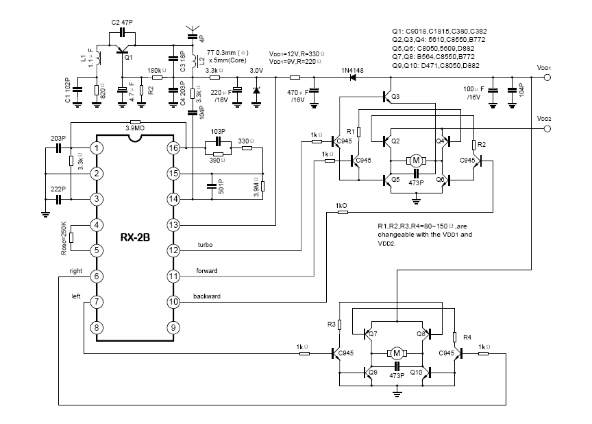

(#) Master_of_the_web hozzászólása Máj 30, 2008 /
Helló!
Van egy kisautóból származó panel, amin kicseréltem a H-hídban a tranyókat BD243-BD244 párosra, hogy erősebb motort is elbírjon. (előtte 8050-8550 páros volt benne) A képen mellékelt kapcsolási rajzon lévő kapcsolás van benne nagyjából. a kéréds az lenne, hogy a tranyók bázisát összenyitó tranyót (C945) helyettesíthetem-e FET-el (IRFZ44N), menni fog-e gond nélkül? Illetve az, hogyha nem, myilen tranyó lenne a legideálisabb a helyére? miylen paraméterekkel kell bírnia? pl. egy BD243 oda is?
A motor induláskor 1,5A-t vesz fel, működés közbe 300-800mA-t terheléstől függően. (7,2V-on)
üdv
(#) Master_of_the_web válasza Sebi hozzászólására (») Máj 30, 2008 /
Miért is robban minél nagyobbat minél nagyobb tranyó van benne? Esetleg ez a megoldás nem túl megbízható? nekem ez van gyári kapcsolásban egy kisautóban. Láttam már ezen kapcsolást 1,5, de 3A-es tranyókkal is (B772 D882), mindegyik ment ahogy neki kell. Tehát akkor mi is a probléma ezzel a fajta H-híddal?
üdv
(#) szabi83 válasza Master_of_the_web hozzászólására (») Máj 30, 2008 /
Ez nem úgy működik, hogy össze-vissza cserélgetünk :no:
C945 -> 2SC945 SI-N 60V 0.1A 0.25W 250MHz
Én BC337-t raknék bele, lábkiosztásra figyelni.
„a tranyók bázisát összenyitó tranyót (C945) helyettesíthetem-e FET-el (IRFZ44N),”
Ez nagyon rossz ötlet, Tranzisztornak áram kell, míg egy FET-nek feszültség.. És amúgy sem lenne jó választás ez a FET, mert 5V alatt nem csinál semmit!

(#) Master_of_the_web válasza szabi83 hozzászólására (») Máj 31, 2008 /
Kösz a választ!
BC337 most pont nincs itthon, de van azomban BD139 ami nagyobb áramú, ráadásul a lábkiosztása is megegyezik a nyákon lévő lábkiosztással. Az is jó lenne oda?
(#) Master_of_the_web válasza Master_of_the_web hozzászólására (») Jún 1, 2008 /
Megvan a H-híd új tranyókkal meg vezérlő tranyókkal. Megy is szépen csak olyan mintha nem adna le elég áramot. vagyis a motor lassan pörög fel, és ha maxon pörög akkoris viszonlag könnyen lefogható. Ha akkuról közvetle táplálom a motort, le se lehet fogni, mert szétdarálja az ember kezét, és a hangja is erősebb mint a H-hídon kersztül táplálva.
Mi lehetnek ennek az okai? esetleg a tranyók nem bírnak ekelget, vagy nem nyitnak ki teljesen, vagy nem jó ez a fajta vezérlés 2-3A-es áramfelvételhez?
BD243,244 tranyók vannak benne és bd139-el vannak kapcsolva. bd139 bázisán 4,7k-s ellenállás van. A vezérlő IC pedig 3,3V-ról megy zenerrel stabilizálva.
esetleg másfajta H-híd után kéne néznem?
